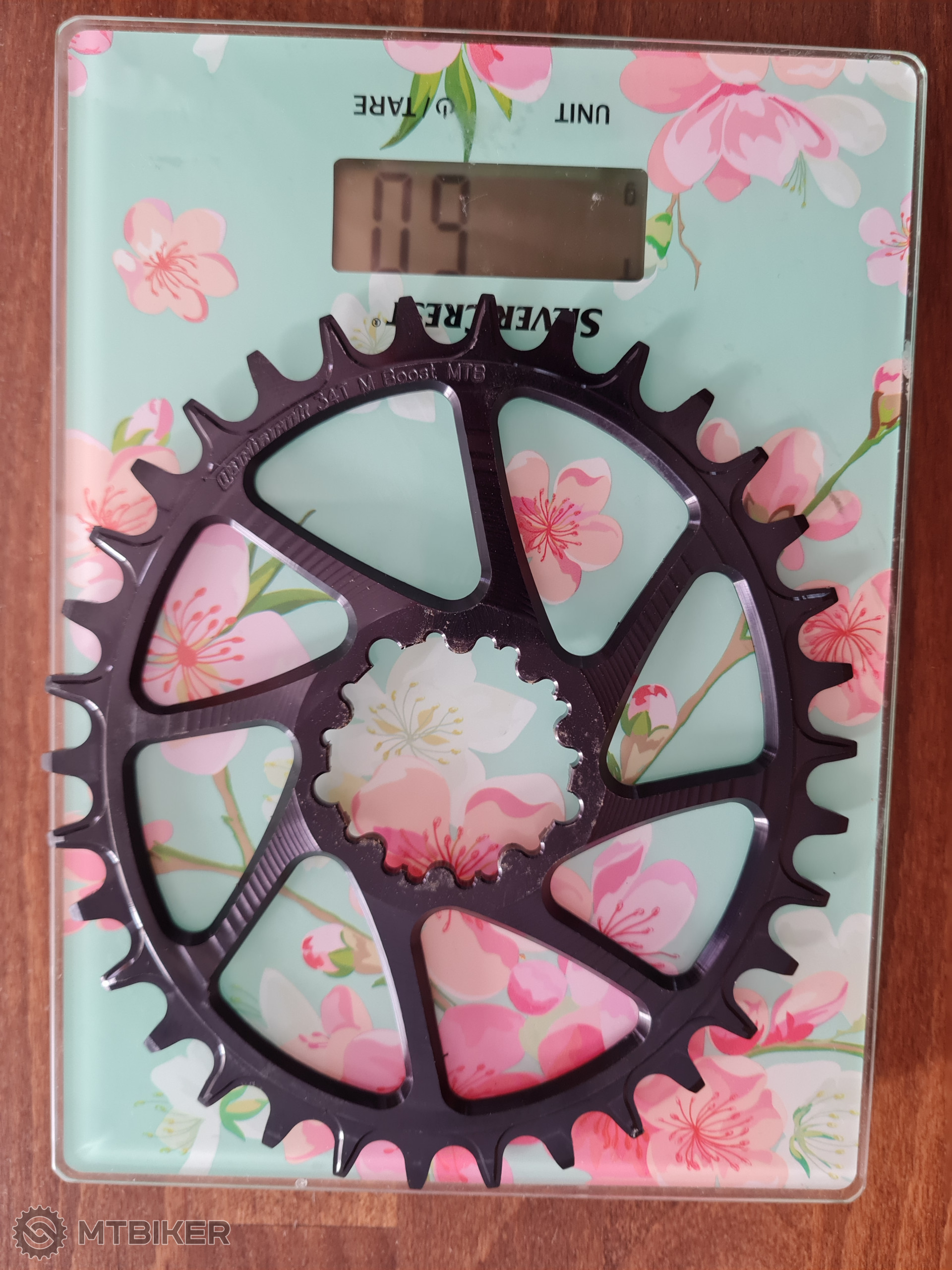

Kristina: vdaka za info .. moje spekulacie o tom, ako rozvrhnem prevody , su momentalne kompletne zastarale od momentu testu elipsoidu .. stacilo by mi 2x9 , ale 36z robi Shimano bez pavuka, co je problem. Mozno ale s 24T elipsoidom zistim, ze staci co mam

Rám maš boost," PressFit Boost BB, Integrated Cable Routing, Boost 148", nemusiš nič zhadzovať a merať. Hladaj oval len s 3mm offsetom.

Chalani taka zakladna rada, rozmyslam nad ovalom na MTB. Aktualne tam mam okruhly prevodnik s 30 zubmi a chcem ho vymenit za 32 zubov ovalny(Absolut black). Pohon mam SRAM GX eagle s kazetou 10-50. Bude potrebne dat aj dlhsiu retaz nez doteraz? Viem, ze keby som tam daval okruhly 32T tak netreba, az pri 34 by som predlzoval retaz, ale pri tom 32T ovale si nie som isty..

Ja som menil pri tomto istom pohone z 32 na 34... Reťaz som nechcel meniť, lebo bola skoro nová... Chodí to v pohode, ale viem, že keď budem meniť reťaz, tak dám o 2 články dlhšiu, lebo na 50z je to už trochu na hrane...
Tak s tym ratam aj ja, ze keby som siel z 30T okruhly na na 34T oval/okruhly, musim 2 clanky pridat uz. Len som si nebol isty ci uz pri prechod na 32T oval si to nepyta kvoli tomu ovalu, kedze viem, ze 32T okruhly ta retaz zvladne este vpohode.
