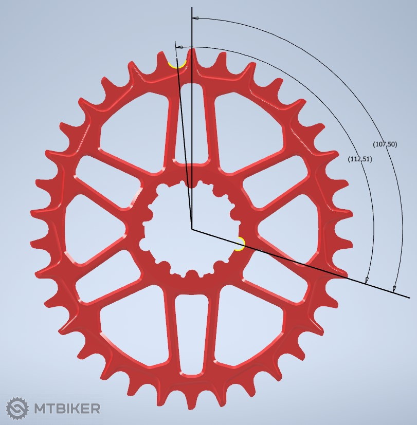

Pokial to ma prevodnik bez natocenia polohy tak to nema moc vyznam straca sa efekt ktory to ma mat. Prebehol som to a kazdy vyrobca TDC troska uvazda inak niekto ma na strede zub ako ja niekto tam ma vyber. Ak to berem na najvyssi bod na prevodniky su moje cca 108° ak na vyber je to cca 112,5°. Tusim u Race Face som to videl tiez takto
