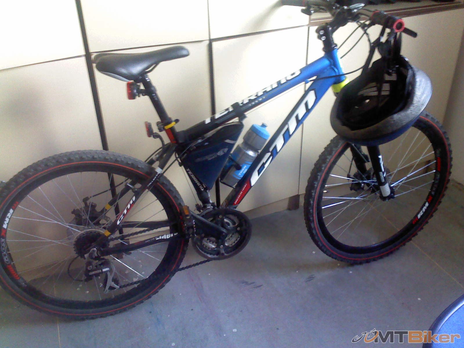

No už mám to vybávene tmax mal pravdu bola to patka, oprava ma stála 12 eur aj s prezutím a nastavenim brzdy. Pridávam aj fotky mojo prezutého ferrari.
