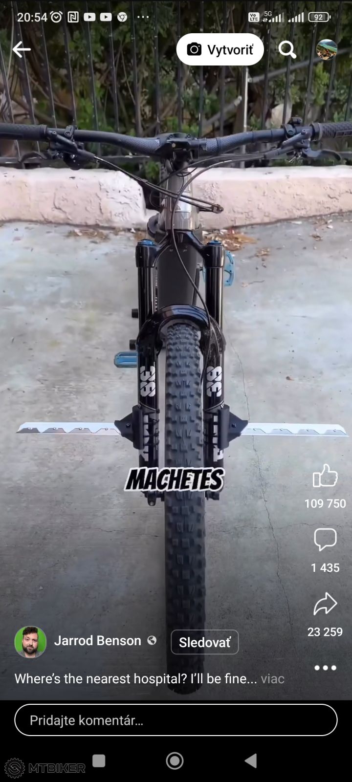

Na 26palcových kolesách to už je hodne zaujímavý nápad. By sa dali na spodnú kladku osadiť nejaké kefky a mohlo by to rovno robiť zametač lístia na trailoch
