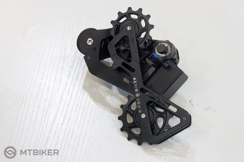

Ahojte. Tak vcera som to prebehol po Karpatoch. Som neskutocne nadseny, uz po prvych 100 metroch mi bolo jasne, ze je to bomba. Potreboval som sa dostat na nejake tiche kludne miesto, aby som si vypocul kazdy prevod. Na piatom som pocul velmi jemne suchanie retaze. Pomohla korekcia o jeden mikrokrok (som na hodnote 13). Pred montazou som vsetko pekne vycistil, vypral a nasledne navoskoval retaz.
Skutocne pocujem len kolieska kladky, tie prevody to striela okamzite na prvu, ja nechem prehanat, ale je to ovela presnejsie, rychlejsie ako SLX. Po niektorych reakciach na fore som mal trocha obavy, ale musim povedat, ze je to uplne super a mam velku radost.

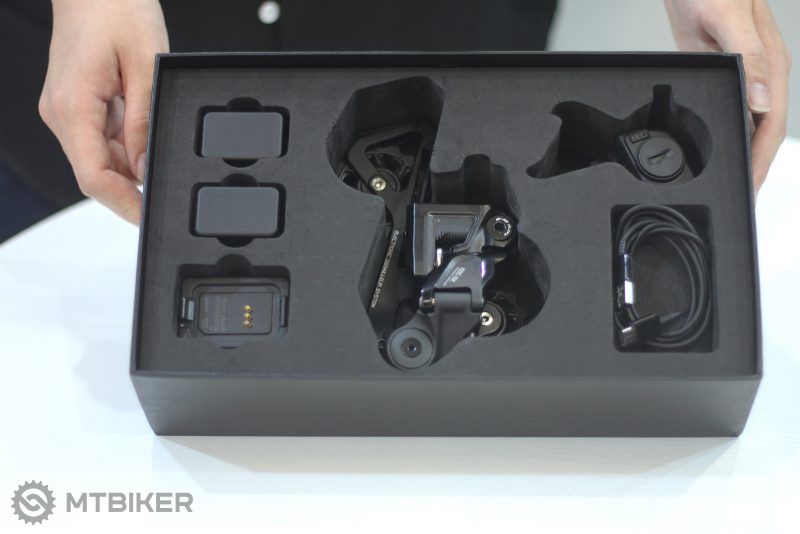

Este pre info, kupoval som tu, lepsiu cenu som nenasiel: https://www.bike-discount.de/en/sram-gx-eagle-axs-upgrade-kit
Objednavka v stredu neskoro vecer, dorucenie v pondelok poobede SPS.
