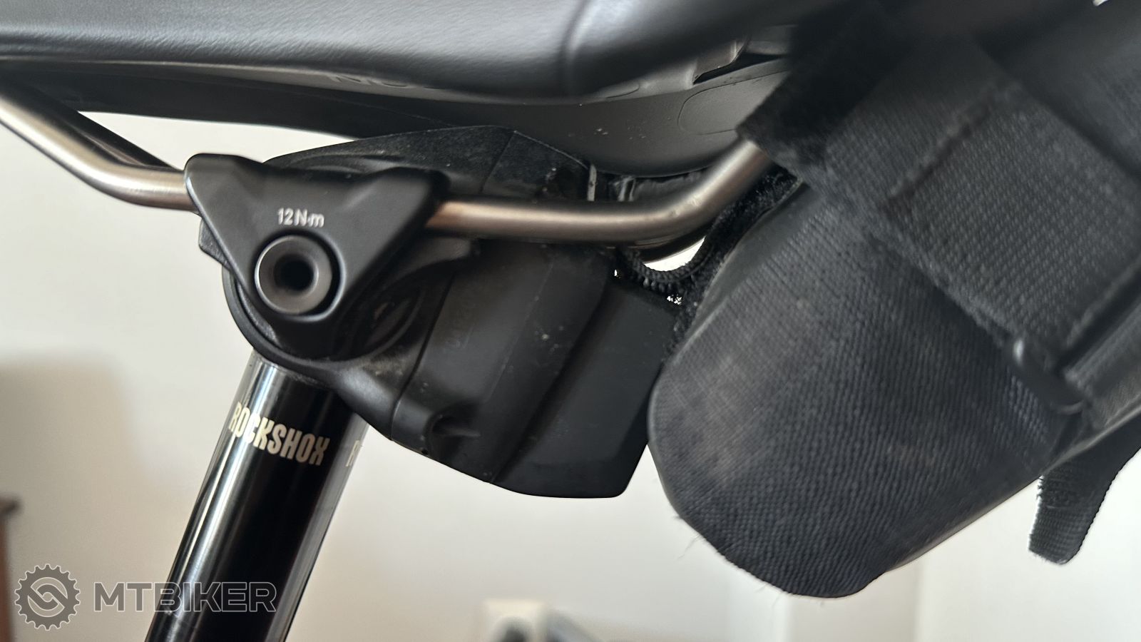

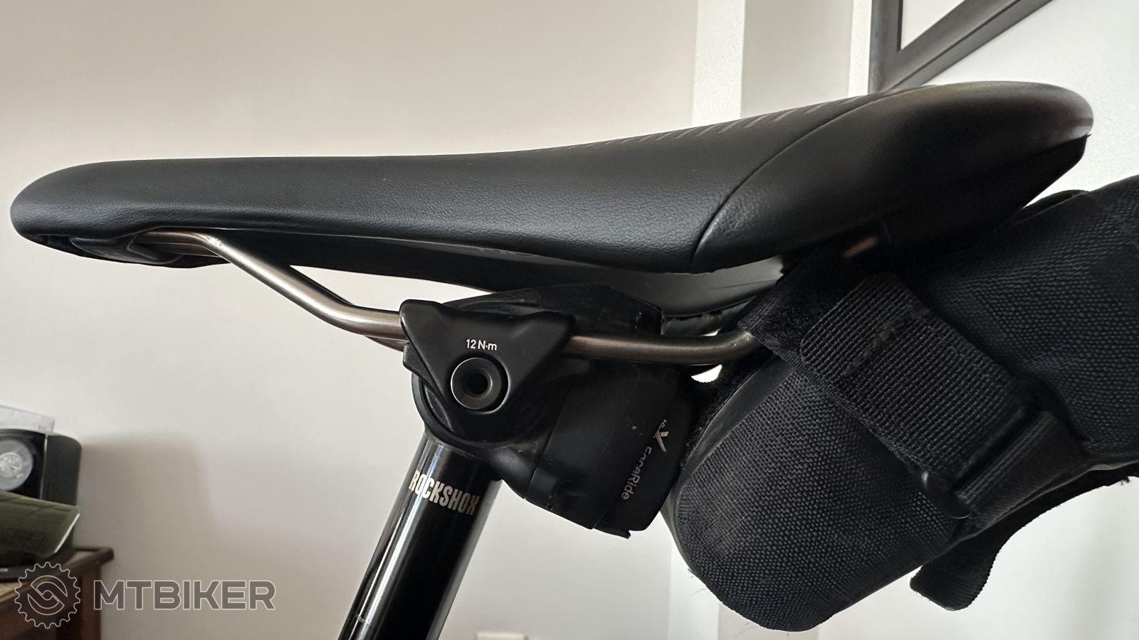

mam otestovane
axs salter s gx prehadzkou
red paky s gx prehadzkou
novy axs pod s gx prehadzkou
rival paky s gx prehadzkou
novy axs pod s reverb axs dropperom
red paky 2klik s xlpr axs dropperom

mam otestovane
vsetko funguje tip top

zatial otestovane 1 jazdu na graveli a 1 jazdu na mtb, zatial funguje super a ulahci pripnutie kapsicky
