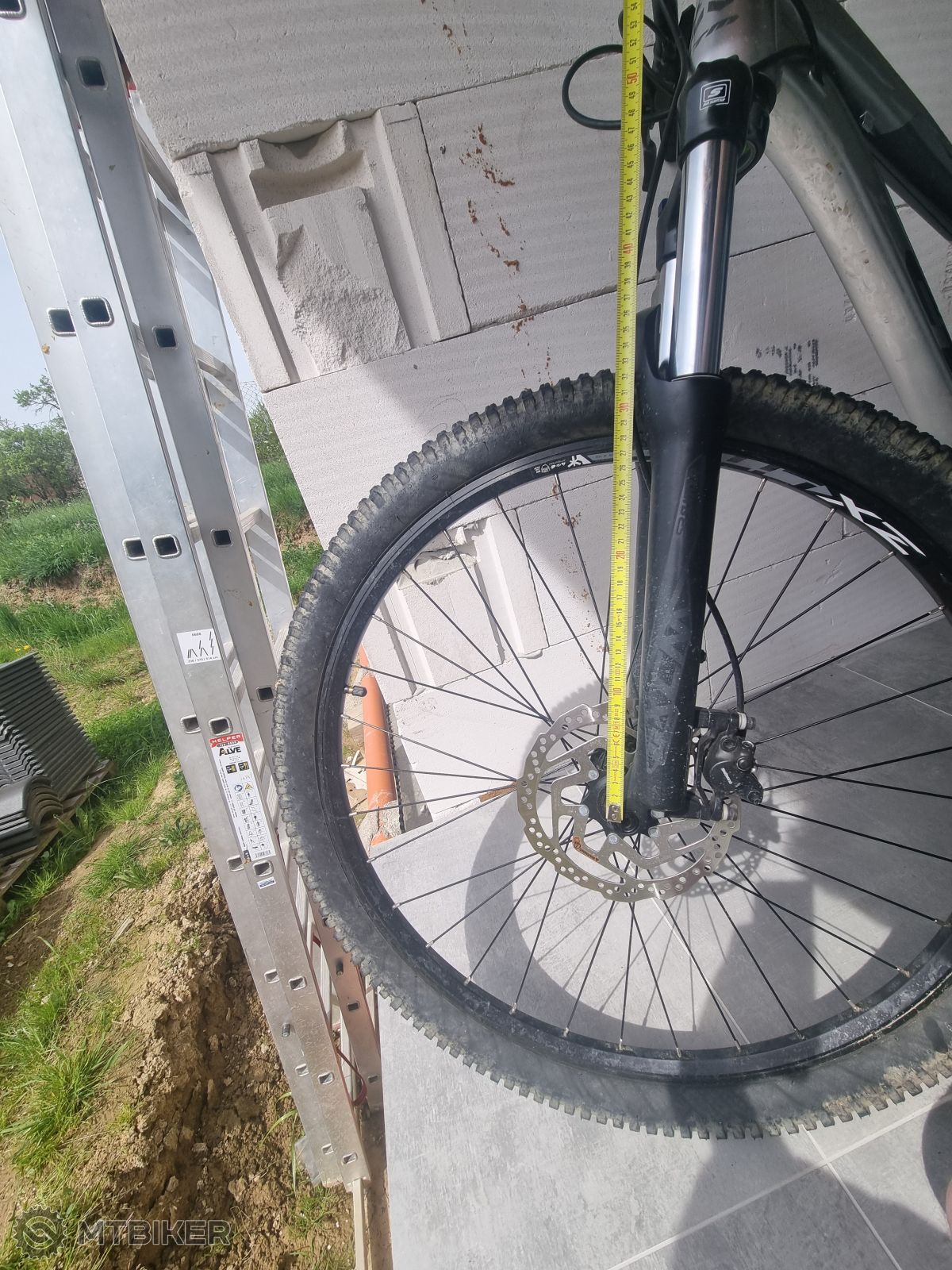

Ahohte chcem sa spytat ked s tymi podlozkami zmenim velkost vidlice zo 160 na 140mm realne sa ta vidlica skrati alebo dlzka je rovnaka len obmedzim chod tej vidlice o 2cm a ak ju niekto ma vie mi realne aj odmerat dlzku od osi po hlavove
Samo zrejme, že sa skráti. Mám SR Suntour Aion 130 mm a nameral som 520 mm.
Preto vlastne viem s určitosťou povedať, že tá aurona pôjde znížiť na 130 mm.
