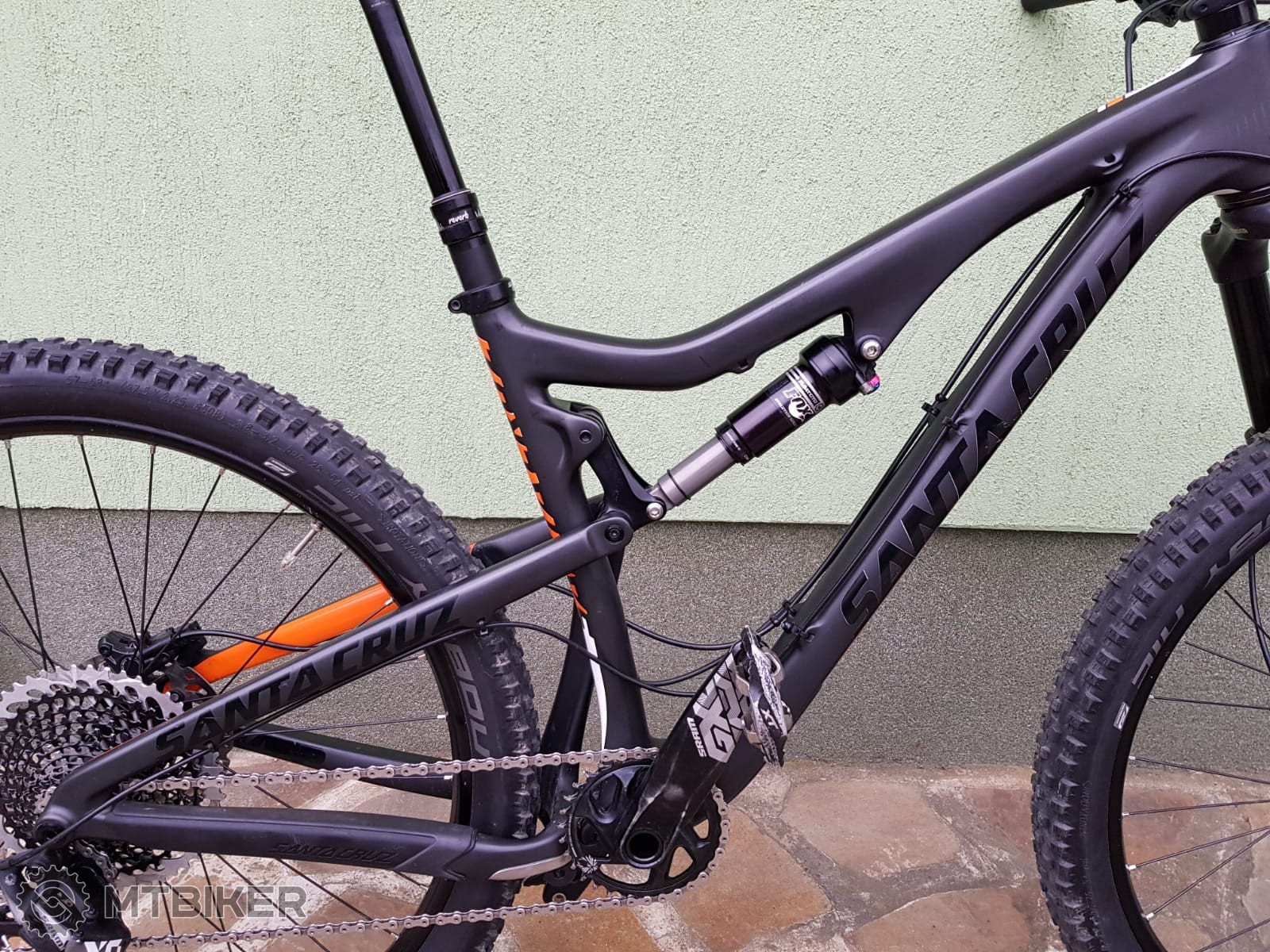

Chcem vymeniť tlmič na obrázku za rovnaku značku ale najvyššej rady.
Aky je dovod zmeny? Z roztopase to nema zmysel robit
Tlmice maju interne nastavenia (4 miestmy ID kod z tlmica zadaj sem https://www.ridefox.com/fox17/help.php?m=bike ) a byvaju ladene pre konkretny ram, tak aby si si nakoniec nepohorsil.
Dik za info.
Dôvod je že by som chcel vystavať ešte jeden a použiť naň komponenty ktoré postupne inovujem na svojom.V US som kúpil rovnaký rám ale holý.
To uz dava vacsi zmysel.
Pokial si s existujucim tlmicom spokojny , jazdis klasicke trail/backcountry a riesis aj pomer cena/vykon pozrel by som aj ine ako Fox.
Sam som dlhorocny pouzivatel FOX, ale aktualne som kupil na novy ram RS RT3 z bazaru (lebo zvedavost a velmi dobra cena), ale este som ho neskusal. https://www.bike-discount.de/de/kaufen/rockshox-monarch-rt3-debon-air-daempfer-454446
Za tie ceny sa IMHO oplati skusit nieco ine ako Fox, v najhorsom predas, pripadne das doladit u specialistov na tvoje potreby (ak budes vobec nejake nedostatky citit napr. v porovani so sucasnym).
Malo by to byť 200x51
Na americkych forach chvalili Manitou (aj konkretne pre biky SC) - u nas trochu exotika.
https://www.bike-discount.de/de/kaufen/manitou-mcleod-daempfer-federbein-431819
(Ja som potreboval 184x44, ktory nemaju)
Xfusion je overena znacka, na ebay velakrat nove za dobru cenu, toto je ale az v USA.
https://www.ebay.de/itm/X-Fusion-O2-Pro-RCX-Rear-Shock-7-875-x-2-200-x-51mm/323491426833
