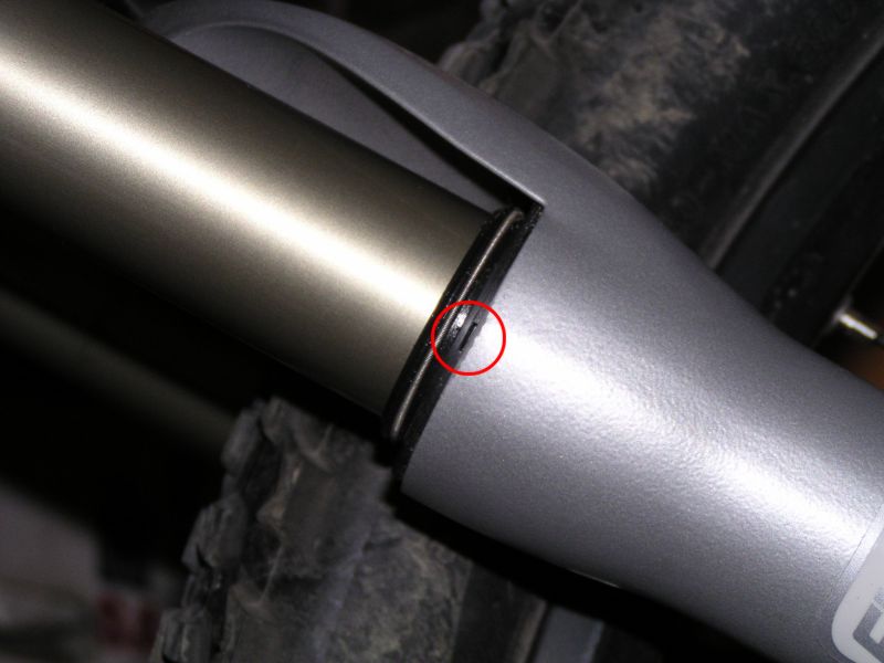

Chcel by som teda este vediet, ze jak konkretne sa vyberaju tie malinke prachovky na takych drahsich vidlach, lebo na mojej RST gile to vyberam asi tak, ze jednoducho zoberem srobovak,podoberem a mam vybrate...
ale pochybujem ze na nejakej vidle okolo 10litrov (chcem si kupit Manitou Splice) to tak je tiez... v com je to ine? respektive,ako to treba robit???

Na mojej Fox-ke sa to tiež vyberá šroubovákom. Na prachovkách z vonkajšej strany sú také zárezy, kam sa dá zasunúť a následne s ním podobrať. Každopádne ho treba radšej obaliť handričkou nech niečo nedoškriabeš.
Takze tak nejak to bude fungovat napriklad aj u Manitou??
