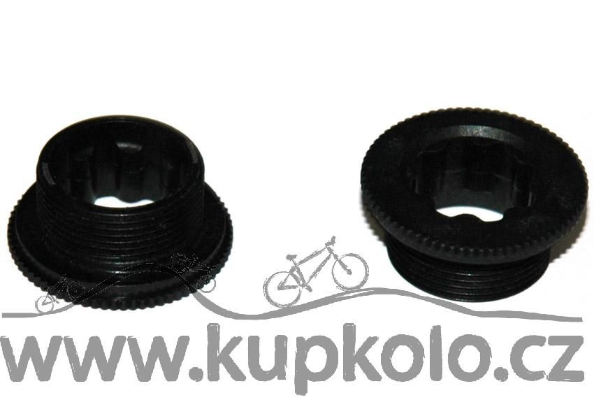

len by som nieco dodal. Minule som daval dole kluky (Shimano SLX). Plastova sruba na pritlacenie kluky k lozisku nesla povolit pokial som nepovolil imbusove sroby. Po povoleni to uz islo lahucko. Domnievam sa teda, ze aj pocas jazdenia tam ten srob na nieco je. Neodolava velkym silam kedze je kluka k oske zvacsa prichytena imbusovymi skrutkami, no zabranuje kluky aby sa vysunula. Stycne plochy su namazane vazelinou takze by sa to bez tej bocnej skrutky pri tvrdom jazdeni mohlo vysuvat.

vysúvať by sa to nemohlo. je tam predsa tá vložka s tŕňom, ktorý zaskočí do otvoru v oske... okrem toho, keď sa pozrieš, ako dosadá tá plastová matica, tak ti bude jasné, prečo sa pri kľuke dotiahnutej imbusmi nedá (ľahko) povoliť...
hmmm, a vedel som ja ze Shimano dava do nizzsich rad plastove skrutky... ?
ja mam XTR, tam je kovova... preto som bol v tom, ze aj v ostatnych Shimano HTII su tie skrutky kovove... a preto ma zaskocilo, ked zacal niekto pisat ze na Shimano klukach ma skrutku plastovu...

ze ju maju z plastu...
neviem co sa cudujes nad tym, ze ja sa cudujem...
