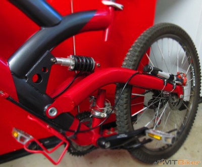

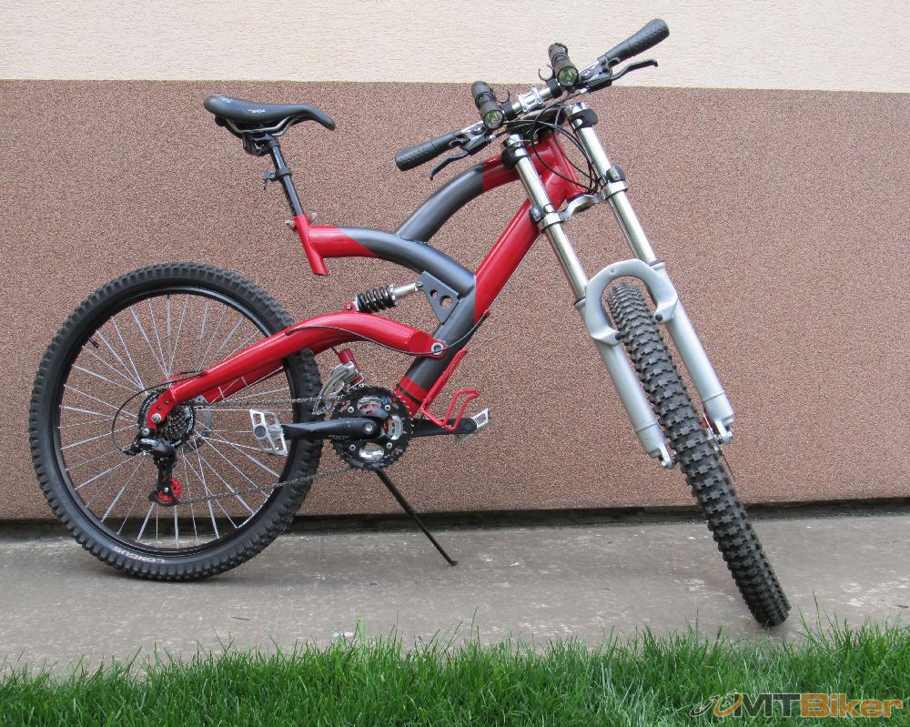

Mám celoodpružený bicykel za normálnu cenu s pružinovým noname tlmičom 165 mm - 1200 libier/inch, ktorý je do "mierneho" terenu celkom použitelný ale na asfaltke otras.
Rád by som zakúpil ak som správne pochopil uzamykatelný tlmič ( za normálnu cenu - teda nie na závodenie ... ) s ktorým by sa bicykel správal na asfaltke čo najviac ako bicykel bez odpruženia.

Výmena za iný (iný spôsob tlmenia) iste zmenia správanie zadnej stavby. Samozrejme kladne. Prí výbere nového tlmiča však sleduj aj jeho oká a púzdra na upevnenie do kostry. Ja som si po výmene musel dať vysústružiť z hliníka nové púzdra.
Ťažko ti poradiť konkrétny tlmič. Ak nejazdíš len málo, nekupuj ten najlacnejší.
naštastie som sa rozprával s fachmanom s cyklocentra v Trnave ( týmto mu ďakujem ) ktorý my vysvetlil, že konštrukcia bicykla je neštastne riešená = nevhodné usporiadanie páky.
S použitou pružinou 1200 lb/inch by sa to nemalo ani hnúť a nieto ešte hojdať.
Použitie olejovo/vzduchového mechanizmu v uvedenom nevhodne zvolenom usporiadaní páky by si vyžiadalo také pretlakovanie ktoré by pri použití viedlo ku deštrukcii samotného mechanizmu.

Riešenie, ako ešte využiť túto nie zrovna šťastnú konštrukciu celoodpruženého bicykla by bol asi už len mestský lowrider

Asi aj ten najlacnejší rám na tom bude x-krát lepšie ako tá šialenosť.
http://www.ebay.de/itm/Chainsaw-FULLY-MTB-26-Rahmen-ALU-vollgefedert-Mountain-/200634300790?pt=Sport_Radsport_Fahrradteile&var=&hash=item746bb9679b#ht_6720wt_1206
Tú grcnú vidlicu by som tiež určite vymenil.
