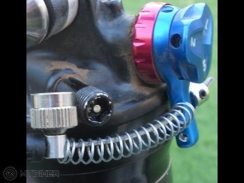

Ahoj, dá sa to kúpiť v Slovkolexe. Ale bohužiaľ to (ako všetko Fox) nie je lacná záležitosť. Celé (páčka, splitter, topcap vidly, nové horné oko tlmiča s kladkou) to s robotou vyjde na 249€ (to je cena aj s montážou).

Páčka má 3 polohy a naraz sa mení aj vidla aj tlmič (splitter rozdeľuje jedno lanko z páčky na vidlicu a na tlmič).
Pozrieť si to môžeš napríklad tu https://www.youtube.com/watch?v=eswp9OiA8Oo

No nebol by som si tými 150 istý: Páčka 89, Splitter 24, Topcap 24, oko tlmiča neviem, samostatne som na to ani nenarazil. (Zdroj cien napríklad http://www.bike24.com/p267783.html alebo http://www.mojostore.co.uk/acatalog/2014-CTD-Remote-Parts.html). Plus nejaké poštovné...
