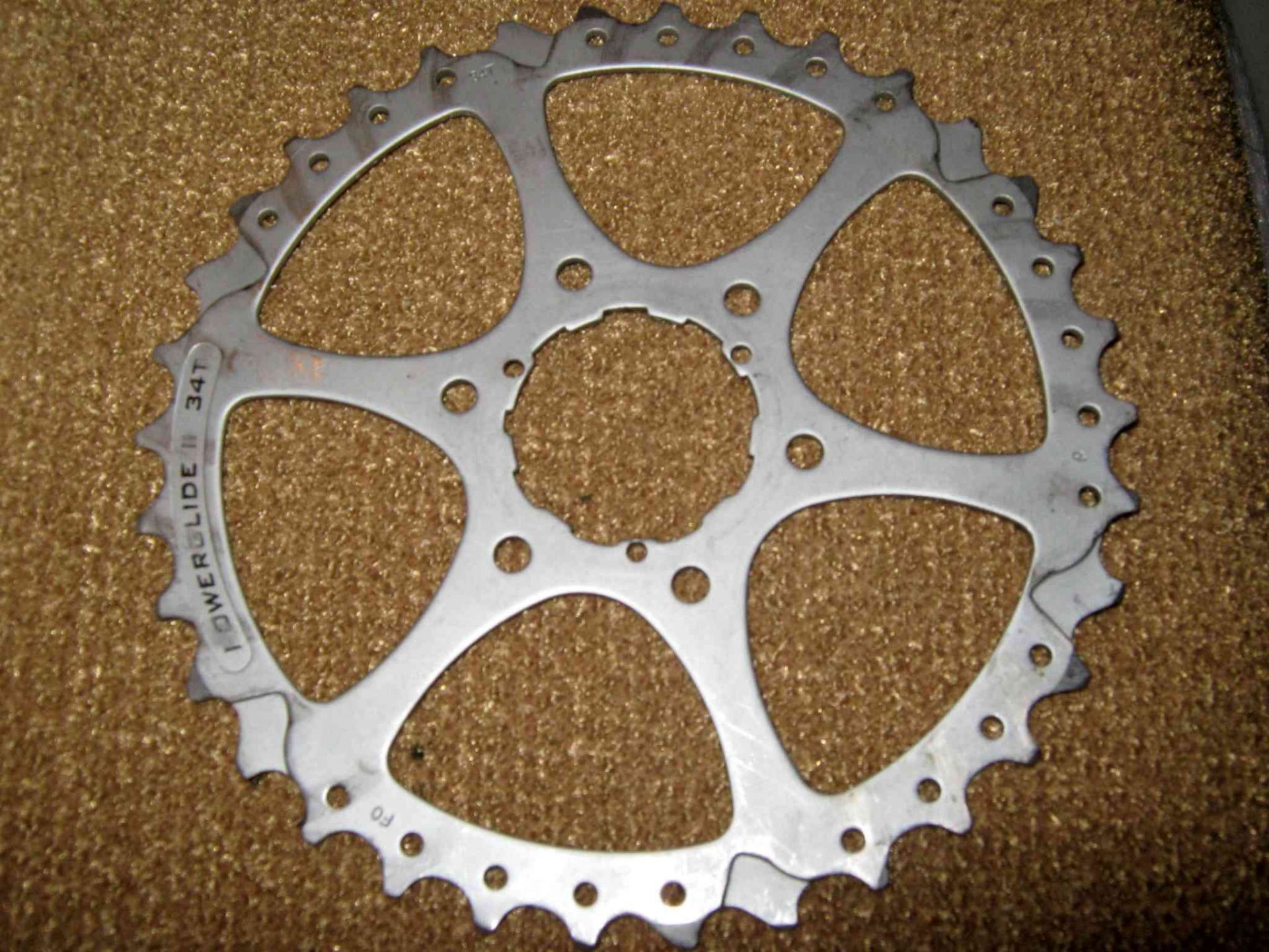

Mam nieco taketo, 34z, mierne jazdene /z frcu/. Neviem aky mas teraz najvacsii a ci ti napr. prechod 24-34 nebude robit galibu, s tym nemam skusenost...napis odkial si kazetu normalne roznitujes alebo rozsrobujes a vymenis, ja to robim na vsetkych kazetach, lepsie sa cistia a vyskladas si co potrebujes

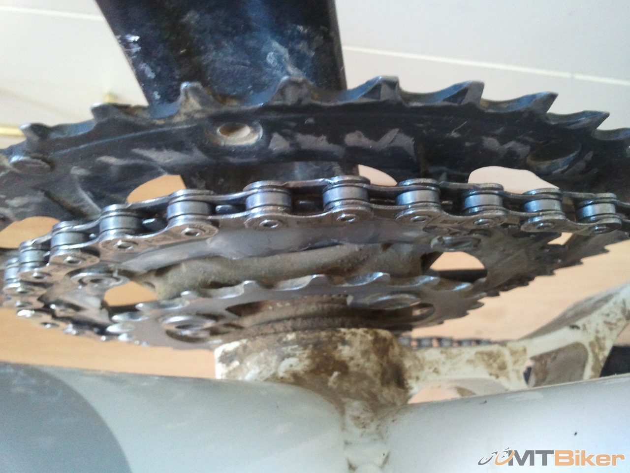

akurat citam hned v prvom prispevku,ze typek kvoli napinaku dal prvu a tretiu pilu dole. To iste potrebujem aj ja. Avsak niesom si isty, ci je to mozne. Pretoze ako pozeram-tak pozeram a neviem prist na to ako je to vsetko nahodene na kluke. Predpokladam, ze nosna pila je ta stredna a na nu je pripevnena prva a tretia. Cize ak sa nemylim, tak by nemal byt problem ich dat dole a nechat len strednu, ze ?
Je to jasne vidieť. Malá je prichytená samostatne, strednú s veľkou držia spoločné skrutky. Pokiaľ necháš len strednú, potrebuješ buď nové (kratšie) skrutky alebo použiť podložky.
velkú dáš dole v pohode, len povolíš 4 skrutky.. na to aby si zhodil aj malú musíš stiahnuť dole kluky..
a nato aby si tam nechal len stredný tak potrebuješ kratšie skrutky alebo podložky, alebo miesto velkej píly rockring...

tu vidíš ako vypadá kluka bez prevodníkov.. vnútorné dierky sú pre malú, tie necháš volné, vonkajší pavúk ide zvnútra stredná, zvonka velká spolu na jednej (štyroch) skrutkách.. copyrightfarm3.static.flickr.com farm3.static.flickr.com

Prikladam aj foto.
