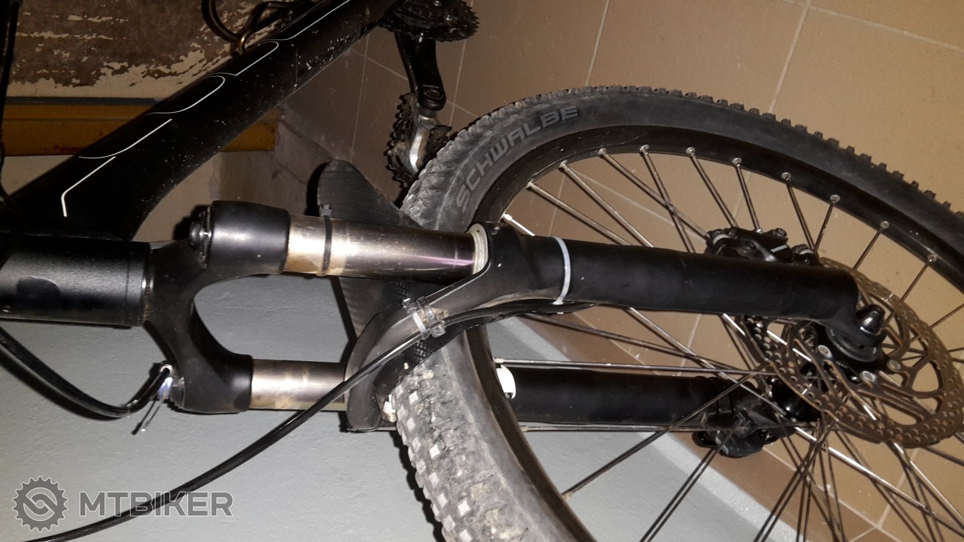

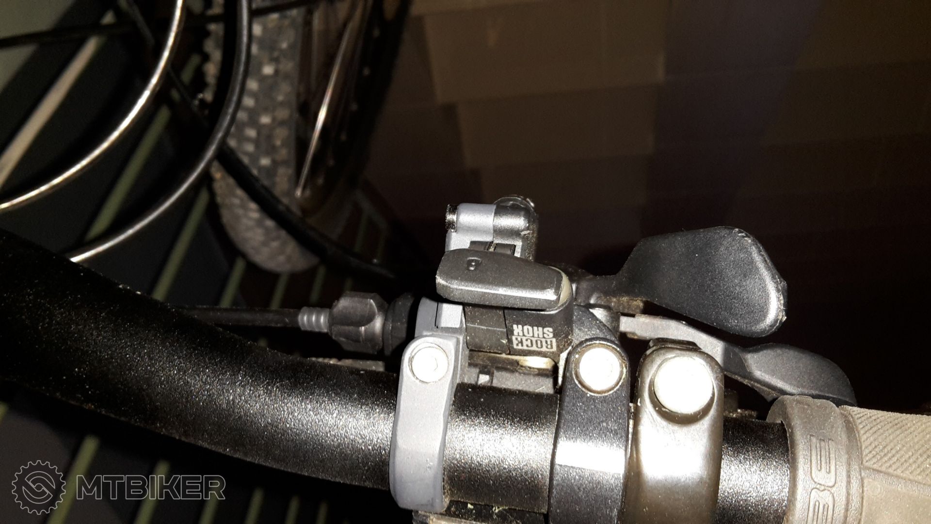

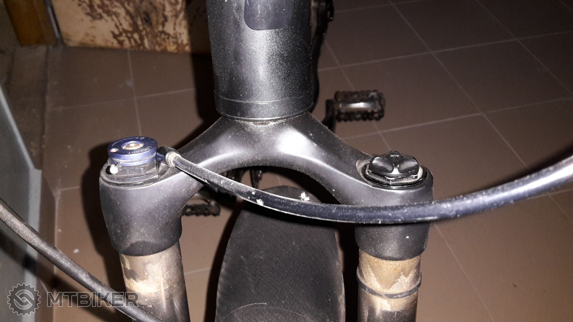

Chcel by som poprosiť o radu ako identifikujem model vidlice rock shoks.Pravdepodobne predošlí majitel po servise teda aj po nastriekanį vidlice polep už nedal.Na oboh nohach približne v strede má bružká možno to pomôže.Ďakujem
p.s.:pre boha to už vážne nevieš ani základy slovenčiny ?
