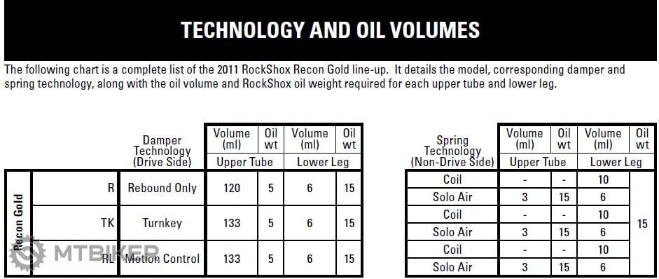

Ahoj,,,tabuľku som našiel aj ja,ale som z toho trochu zmätený,,,poprosil by som ťa či by si mi to nemohol napísať po slovensky...koľko mm a aké wt do ktorej časti vidli ide ..
alebo ma pooprav..133 ml,,,, s WT5 do časti kde ide uzamykanie vidlice a 6 ml 15 WT so časti kde je ventil na dofukovanie,,, dik za pochopenie-:)
Tazko ti presne poradit, ked neviem, aku mas vidlicu, kedze to moze byt pre rozne rocniky mierne odlisne. Napriklad niektore rocniky mozu mat olej nad piestikom, niektore musia mat len vazelinu.
Ale preklad tabulky je asi takyto:
133 ml tlmicoveho oleja WT 5 do tlmicovej patrony v pravej nohe (kde je uzamykanie)
6 ml oleja WT15 do spodnej casti pravej nohy (kde je uzamykanie)
3 ml oleja WT15 na vzduchovy piestik v lavej nohe (kde je ventil)
6 ml oleja WT15 do spodnej casti lavej nohy (kde je ventil)
Ahoj,,,ešte by som ťa poprosil,,stalo sa toto nalieval som do tej vidlice olej a predstav si kde malo ísť 133 ml,ledva sa tam napratalo 100 ml a to už neostalo miesto na systém uzamykania ,,,tak som to zas vylial,,som z toho na prášky,, skúšal som aj číslo vidlice 05T10019941,,,,ak by si bol tak ochotný tak sa pokús podľa tohoto čísla vyzistiť čo a koľko tam ide apropo dával som olej podľa WT,tiež zistenie že farba nesúhlasí so starou,,podľa všetkého tam bola len WT 15...ale to je len odhad podľa farby...
Pokial viem, farba oleja nezavisi od wt.
