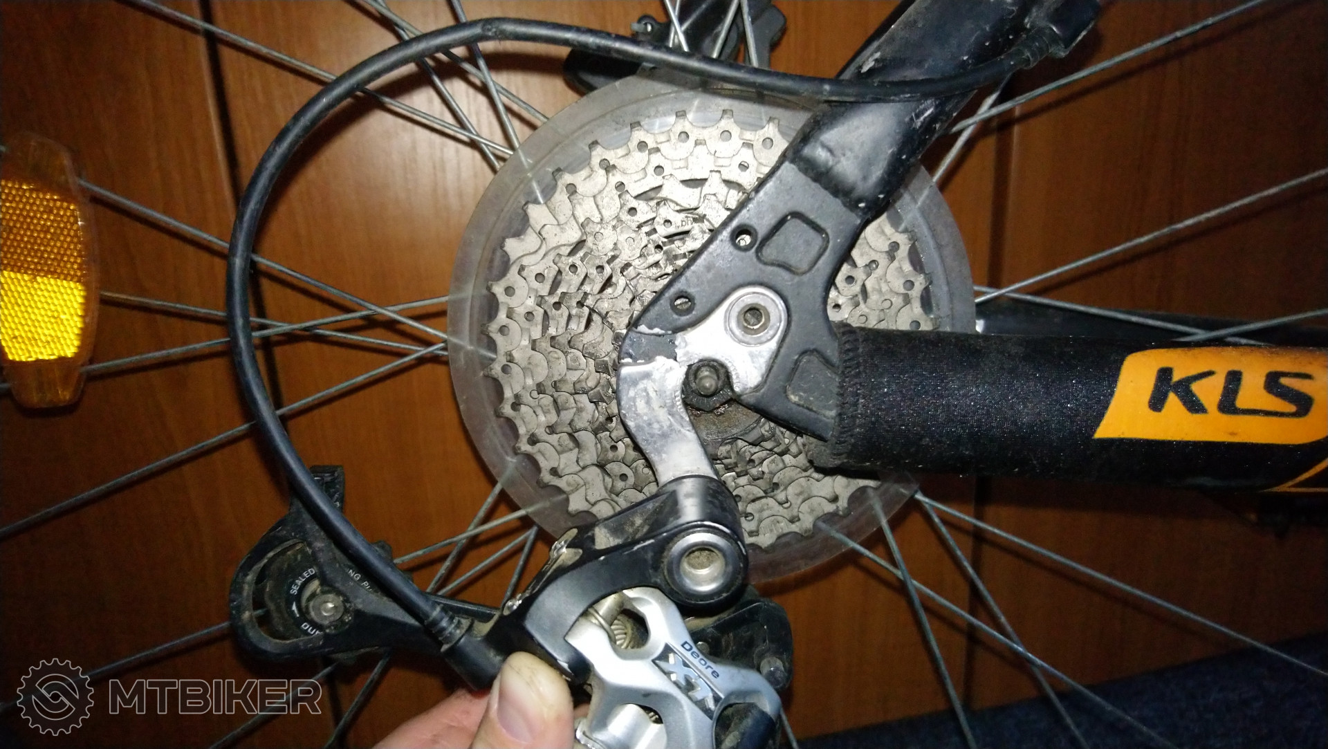

Zdravim. Vcera som sa normalne bicykloval po asfaltke, z roviny som si na 3x7 nabehol do kopca aby som isiel rychlejsie ( zacal byt kopec ) a prepol som prve na 2x7 potom vyssie 2x4 a ked bolo uz vyssie stupanie prepol som na 2x1 ( vsetky 3 prevody naraz )( cca 20km/h )a v tom mi otrhlo celu prehadzovacku-Praskla patka-. Po naslednom utrhnuti celej prehadzovacky sa mi zasekla do s*****v bajku takze zatrhla koleso. koleso som odmontoval, prehadz. som vybral a pomocou zamku na bajk som ju upevnil aby mi neprekazala aspon v tlacni bajku. Prehadzovacka nieje poskodena ( len ziavne ulomena)Koleso som namontoval a tlacil bajk.(1 hod. som ho tlacil )...Volal som do servisu kde som kupil bajk( mi nedvihali ) tak som isiel na net a maju dovolenku. Tak sa Vas chcem opytat ci by mi to mali uznat ako Reklamacku alebo budem platit ...
Nesfotil som to lebo som mal doslova CIERNE RUKY a bz som si este do***al dotikac.
Tak pridavam Ilustracnu foto ako to asi je ulomene.
