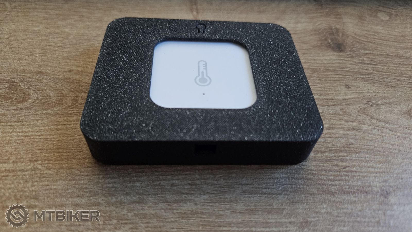

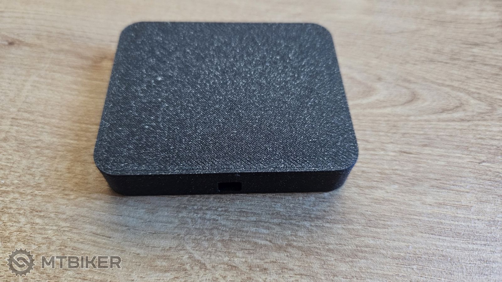

Tlačiareň včera prišla, tak som dnes narýchlo skúsil vytlačiť prototyp z PLA, zatiaľ bez AAA batérií. Z pohľadu bočnej vôle senzor zapadol ideálne, predozadnú ešte nieviem posúdiť, bez odkrytovania senzoru je tam drobná, maličká vôľa. Ako sa zmenstia externé baterky ešte neviem. Prekvapivo dobre funguje na modeli prepákovanie párovacieho tlačidla, viď. video (aj s Tufo tmelom pod nechtom) https://drive.google.com/file/d/1zJz8FvzUAc8j1smxOZZqZgoQrxY7k8Nl/view?usp=sharing
mars ten mechanizmus na krytke funguje a zostane krytka zavreta s tym ze treba vyvinut trocha "silu" na jej zlozenie?
To ma teraz napadlo ze nejaky vyrez na jej otvaranie este spravit.
Predo-zadna vola, niesom teraz na kompe ze kolko som tam nechal, ale ano, tu som nechal s tym, ze do origos krytu sa spravi dierka na kablily od bateriek, cize aby bolo miesto na to.
P.s., vidim ze uz aj ty mas dorypany ten mincovy vyrez - najlepsie funguje mince -0.5 abo 0.2€ na otvaranie, teda este lepsie je to na nieco nalepit a tak uvolnovat
Skladací mechanizmus funguje, ide pomerne ztuha ho zatvoriť a ešte ťažšie sa otvára nechtom, sám sa rozhodne neotvorí. Ja by som mozno ani originálny kryt naspäť nedával, len nechal kábliky prejsť celým otvorom po ňom. Aj tak je to následne celé zakrytované v novej krabičke, škoda vŕtať originálnu krytku. Keď prídu z Ali kontakty pre baterky, vyskúšam to aj s nimi.

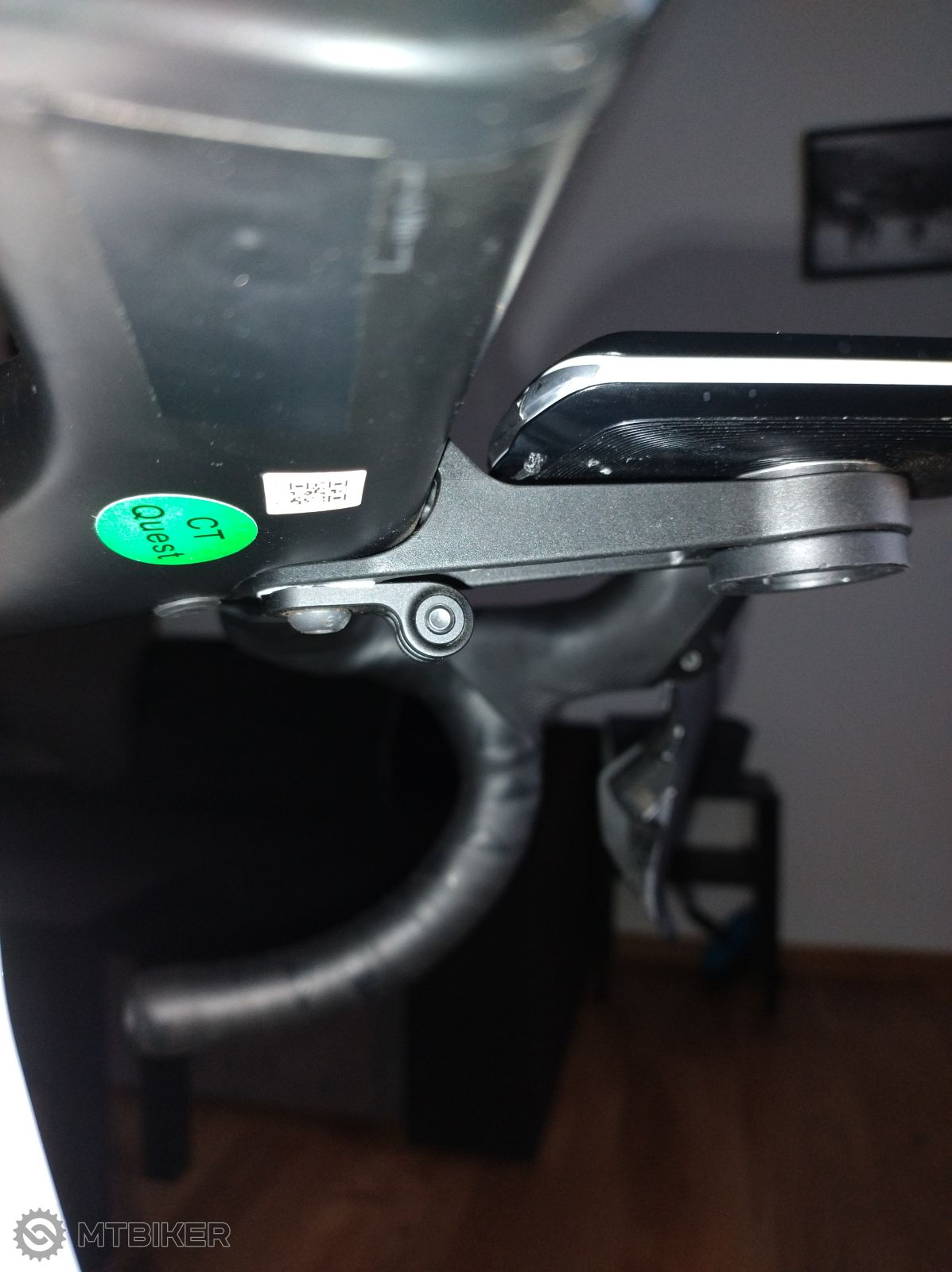

Na graila II? Zospodu je skrutka pod riadidlami, ktore drzi gear groove holder. Ale bude to drzat iba na tejto jednej skrutke? Nebude sa povolovat alebo otacat?

https://www.printables.com/model/1313271-gopro-adapter-for-canyon-gear-groove-computer-moun
