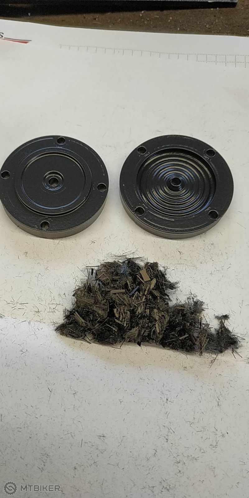

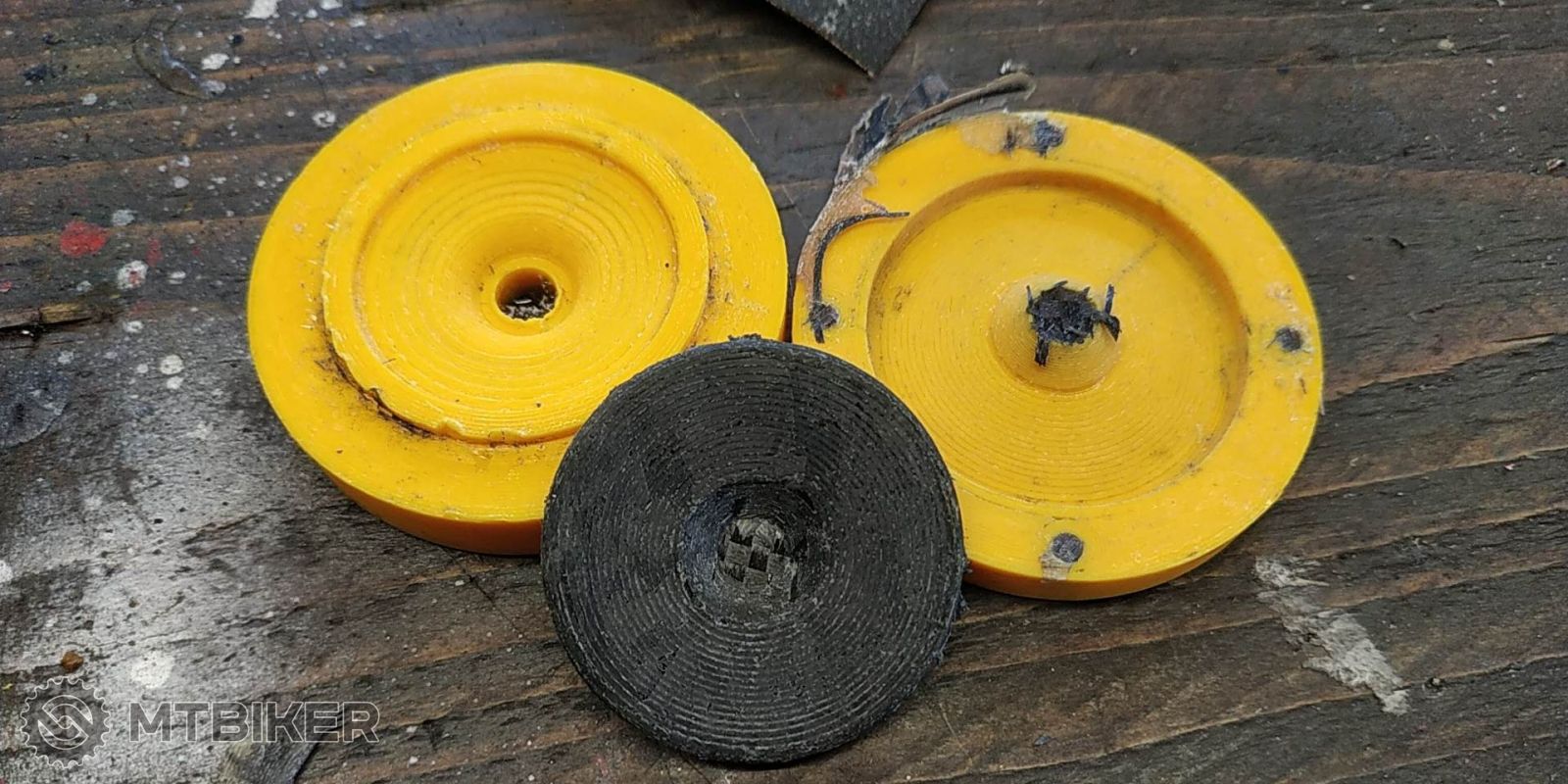

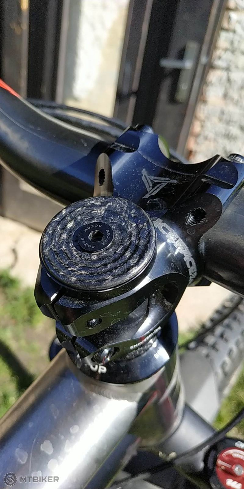

tomtom7: fiha, robis si karbonove veci ? To by ma tiez zaujimalo, len kde zobrat na to cas. Asi prestat bicyklovat ASA mam tiez, teda skusal som, len jak s ASA, tak s ABS je komplikovanejsie tlacit, aj neviem este aj rychlost (resp. volumetria) aka sa da dosiahnut. A na take veci ako patka je to trosku prilis pruzne asi.
