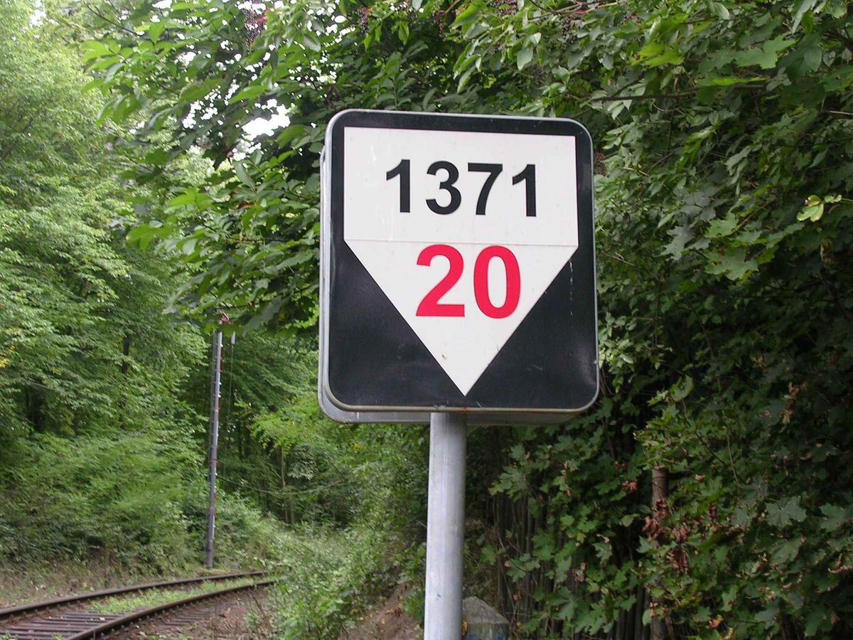

Ak sa vyznaš v železniciach, mi vyvráť, čo som kedysi dávno čítal - keď som chcel byť železničiar a hodne som o železniciach čítal. Už som to spomínal pred dvomi - tromi stranami. Popri trati sa nachádzajú bieločierne tabuľky, na ktorých sú dve čísla. Horné udáva stúpanie v promile a dolne dĺžku stúpania v metroch. Myslím si, že je to šikmá dĺžka a nie vodorovná. Veľmo by to tým jednoduchým železničiarom v čase, keď neboli kalkulačky, skomplikovalo život.
Ak to je vodorovná dĺžka, tak všetko, čo som doteraz uviedol, beriem späť.
Zobraziť komentár 30.01.2009 - 22:10:50
Podľa mňa je to celkom iste šikmá dĺžka, vodorovná by konkrétne v tomto prípade mala menšiu výpovednú hodnotu (teda aspoň pre mňa ako imaginárneho rušňovodiča). Mimo iné:

Zeleznice som mal len jeden semester, ale vsetko sme ratali aj vynasali vodorovne, ale pri zeleznici sa udava sklon v promile a je teda ovela mensi ako pri cestach, takze neni az taky velky rozdiel medzi vodorovnou a sikmou vzdialenostou. Pri cestach je to urcite vodorovne.

a toto
cierne je dlzka useku v metroch a cervene je promile.
stoup.gif 255 bajtov Otvoriť v novom okne thumb_up0thumb_down
Zobraziť komentár 30.01.2009 - 22:28:56
