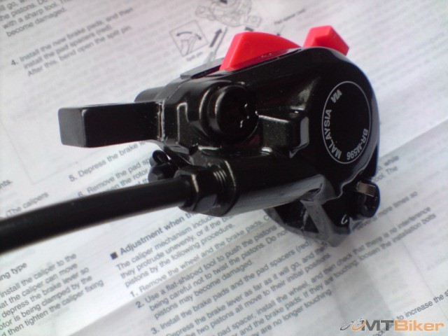

Dobrý deň kúpil som nove hydraulické brzdy Shimano Deore model 596 a bovdeny sú dlhé tak by som ich rad skrátil, ale neviem presný postup.
Kde presne treba bovden odstrihnúť hore pri páke alebo dole... či je to úplne jedno.
Musím predtým nejako zaistiť brzdi či niečo také...

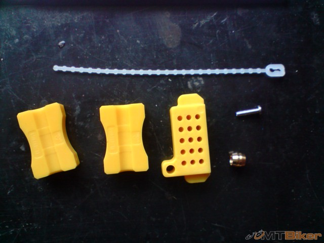

Načo sú tam tie súčiastky, zlatý okrušok,kolík...
Odsrobujes pri packe tu matku, skratis hadicku o kolko potrebujes. Ten "kolik" natlcies do hadicky a ten "o kruzok" ktory sa vola olivka nasadis na koniec a cele to naspet dotiahnes tou matkou. Nakoniec odvzdusnis celu brzdu.

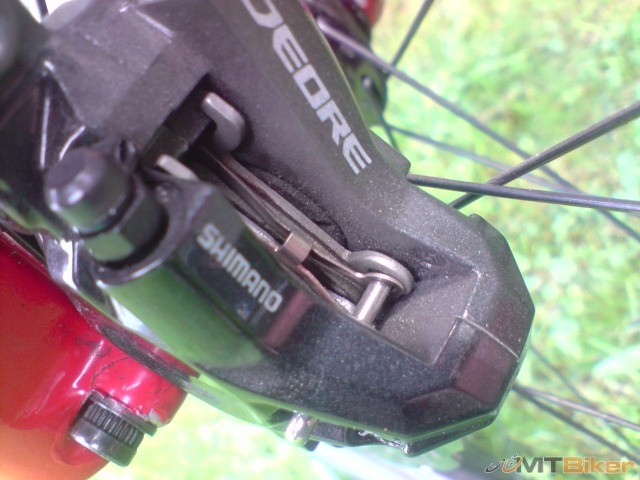

Takže stačí mi teraz otvoriť nádobku par krát stlačiť páku a bude to ok. A zistil som tiež že predne platničky neprekryjú celi kotúč. Kotúč je asi 2mm pod vrchným okrajom platničiek. Mal už niekto taky problém a ako ho riešil.
arny281: Co sa tyka kotuca a platniciek, mal som rovnaky problem na prednej brzde, prehod podlozky (daj ich pod hlavu skrutiek) a platnicky budu sediet ako maju.
