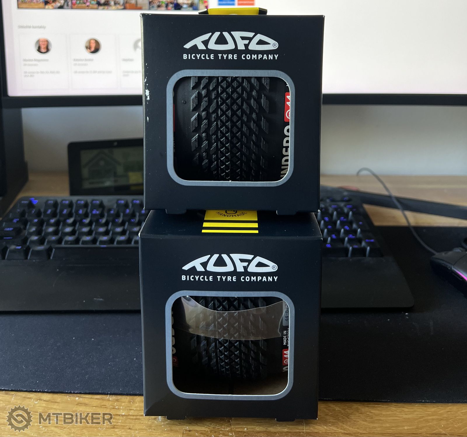

Nove papuce z miestneho shopu. Tufo Gravel Thundero 700x44
