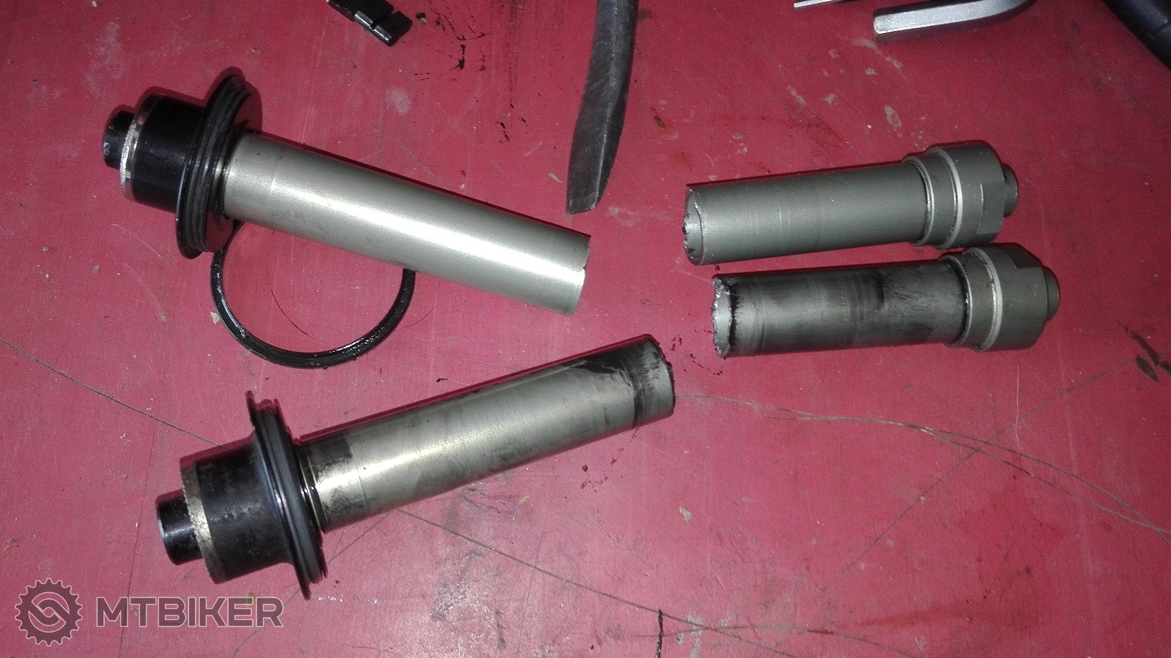

12mm oska zlyhanie moze oddialit, kedze poskytuje aku taku oporu oske nabojovej. ajtak je to konstrukcna slabina. pri honbe za odlahcenim taiwanci jednoducho vymenili ocelovu osku za hlinenu bez zmeny vnutornej konstrukcie a rozmerov.
nie nadarmo hope a tune isli z 15mm osky do 17mm, rovnako i9, syntace a newmen naboje maju 17mm os. CK a Hadley az 19mm ak sa nemylim.
zhrnute podciarknute: novatec robi pekne a lahke naboje
Jezus novatec pridal na nove AL orechy jednu tu zarazku ocelovu takze uz sa nezakusavaju tak ako predtym
A to pukanie osky co ma zihadlo je podla mna problem aj koli tomu ze to ma na RU tj v strede je tam len vzduch a tenky upinacik... zatial co ja mam ten isty naboj s 12mm oskou cize cez celu dutu rurku ide pevna oska malo by to byt pevnejsie a hadam aj viac vydrzat?
Svajciari z DT do hlinika pridavaju svajciarsky frank, preto je to take pevne AC ma inak tiez 17mm vnutornu osku, konverzia je ale vymenou celej osky (jednoducha zalezitost) nie stuplikami.
Aj tú Ti môžem odfotiť v rovnakom stave.
