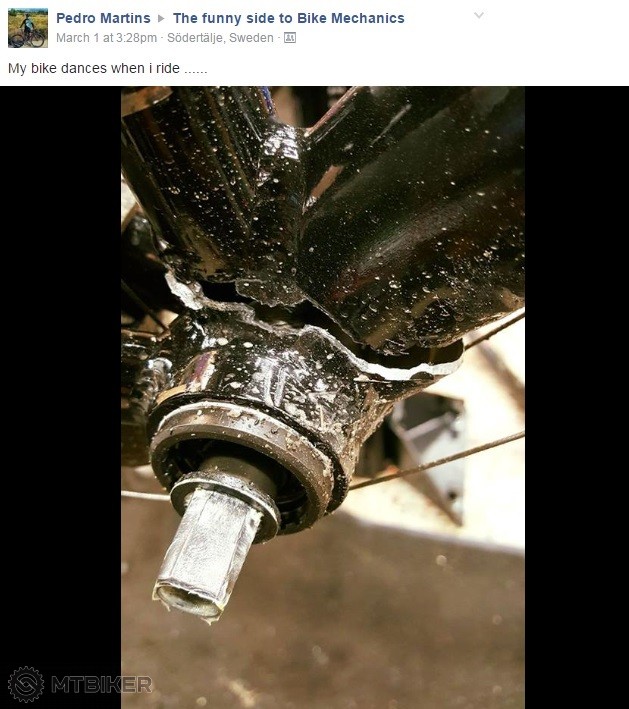

tato demolacia z facebooku mi silne nieco pripomenula. Ked sa mi pred rokom utrhlo lozko hlavneho capu na e*****, ja som o tom nevedel a dal som na tom este dva vyjazdy, tiez sa mi zdalo akoby bajk podomnou tancoval

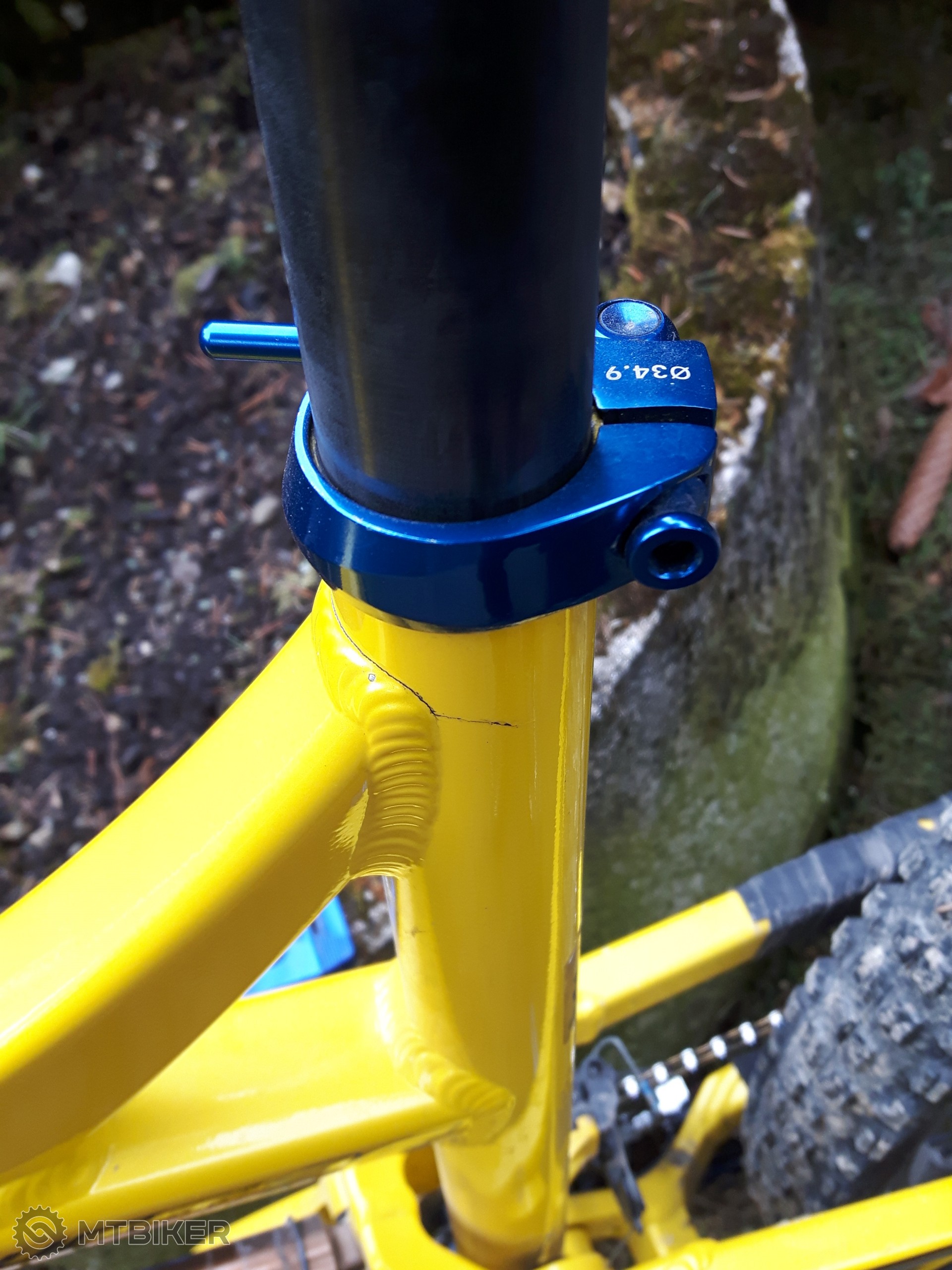

Pokiaľ to porieši fakt odborník tak by to držať malo. Veď to nieje až tak namáhané miesto. Ozaj divné že to povolilo na tomto zvare ak bola tá sedlovka zasunutá tak hlboko.
...aká dlhá je sedlovka? Musela to byť riadna páka keď to ruplo.
no treba dvíhať rite a nesedet furt na plných guľoch
ovešáte sa kktinami integralou baglami mate cez 100kg a takto to dopadne, neviete že je to stavane na 60kg pavuka?
zle dopady alebo co? este na tom modrom authore som raz zle dopadol - vyplo mi pri vyskoku tretru - pekne prdel na sedle a ohol som tu tazkotonaznu sedlovku ale ramu sa nestalo nic.

Sedlovka bola cely cas zasunuta az pod hornou ramovou.
ndpc!
Bude treba zohnať zvárača hliníka (pokiaľ nieje ten rámik ešte vzáruke).
Dzejkob511 a co jazdis a prevazne ake prevody? som si vsimol ze po 4 pastorok z hora je to celkom ok no na tych zvysnych 3 sa to celkom dost krizi - k tomu sa radia zrovna v dost strmych kopcoch kde sa aj dost tlaci do pedalov cize to asi nici tu teraz. som zvedavy kolko vydrzi mne - na 9sp. na deore retazi som maval v klude okolo 4000km - jedna retaz za sezonu.
Mal som takto presne prasknuty ram na corratec drzi uz 4rok nic nepraskolo drzi to fajn a to som tomu daval riadne zabrat a to mam 105kg bez bagla
s reklamáciou Treku snáď nebol problém
