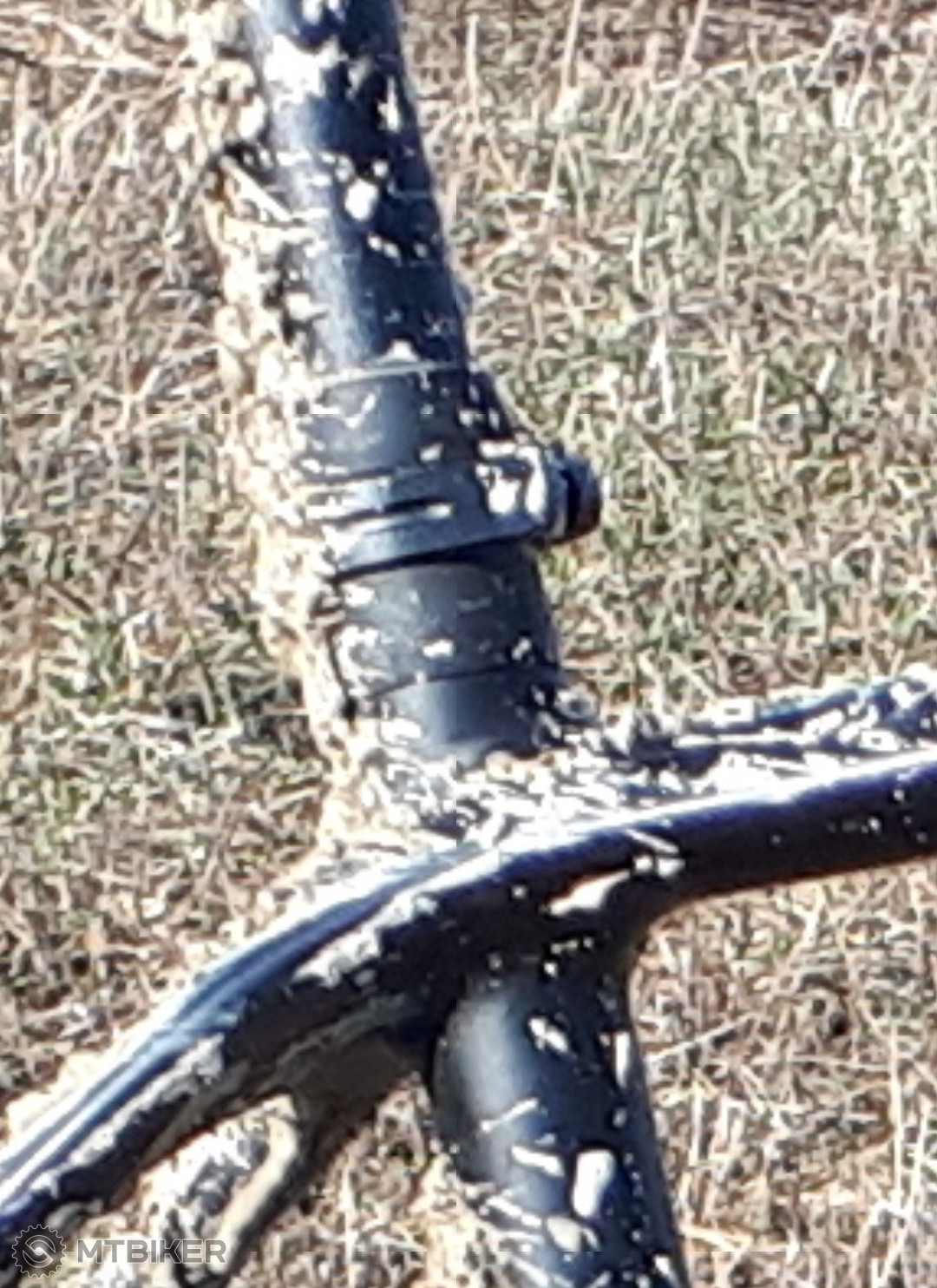

mozno mate "narezany" ram na spravnom mieste. ja mam vzadu a chystam sa po roku a pol vybrat sedlovku - zacinam mat obavy
nepomohol by ten kondom na objimku aby sa nedostavala do ramu voda cez to miesto?
Lubik : hlavne ked hladas nieco ine, to nenajdes, najdes to co si nenasiel predtym
zihadlo: kruzok je imho nanic, aj ked nieco pomoze .. ideal to, co pise GaliPet. Ale neni to tak trendy

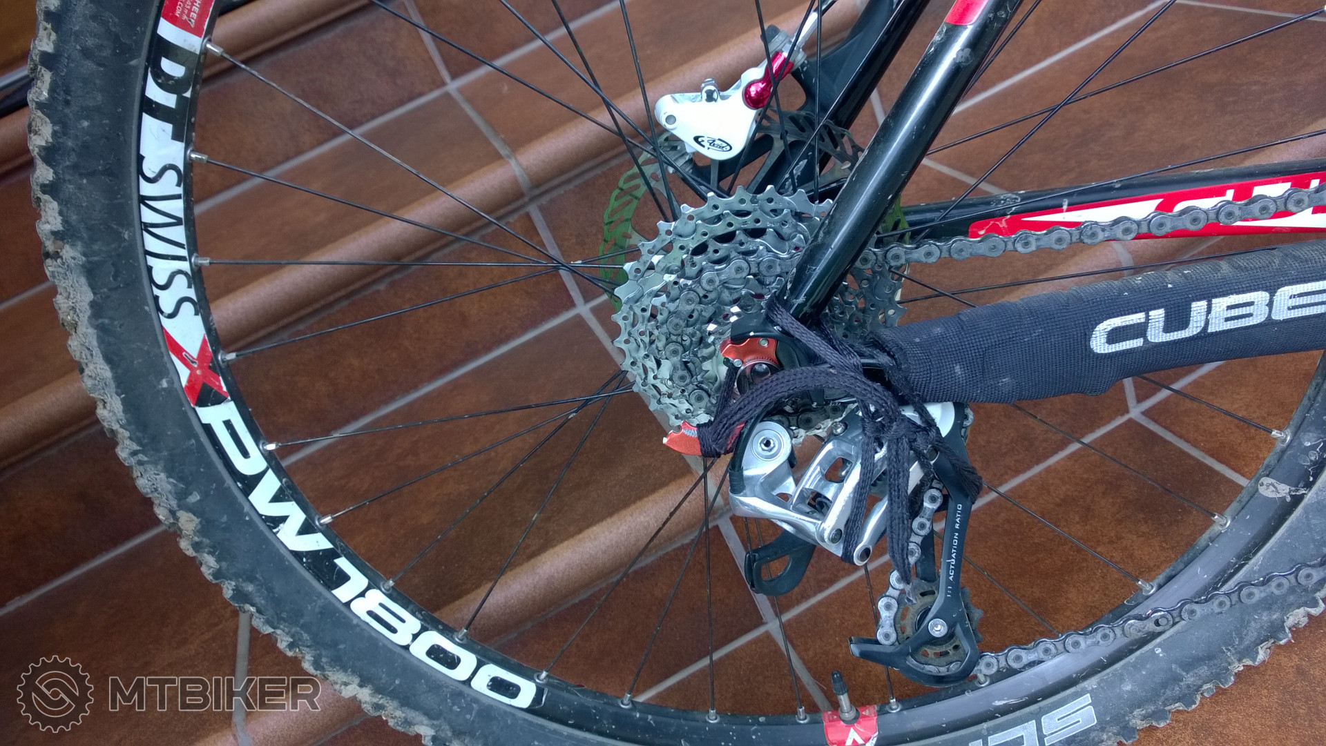

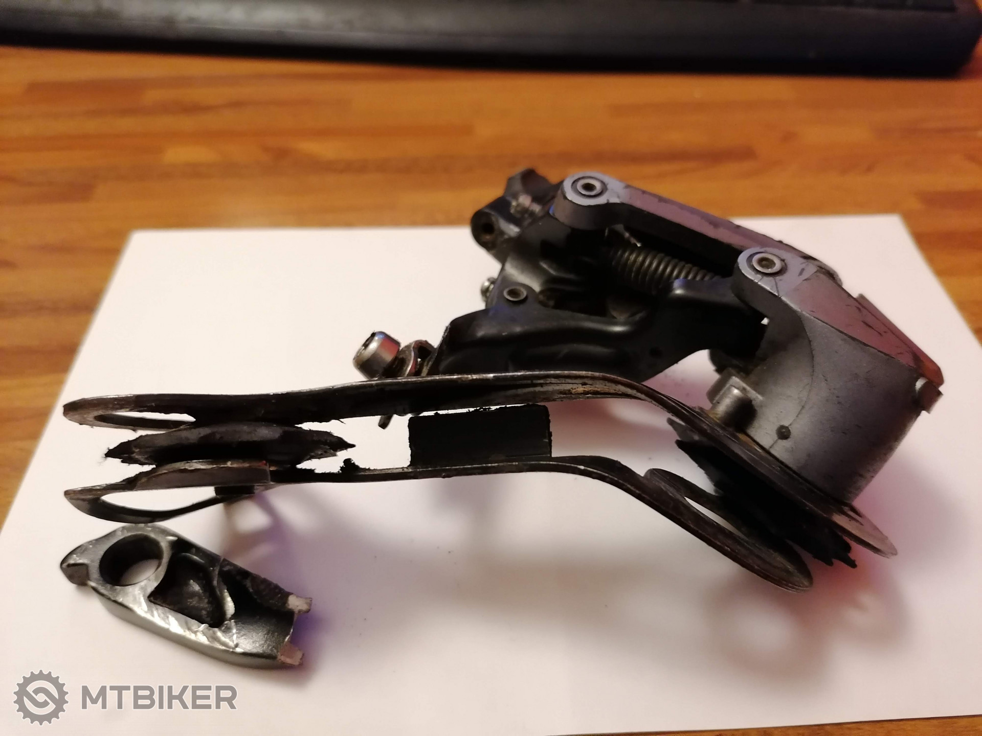

Úskalia nočného jazdenia po tých výchriciach - na zvážniciach stále dosť popadaných konárov. Zrazu to len zarachotilo... a prehadzovač v kolese
Jedine nechápem ako to, že špice to vydržali relatívne bez úhony. Inak by som musel šlapať potme 15km pešo - takto som sa dostal domov v sedle na pevný prevod so skrátenou reťazou.
No, keby to bolo len to ramienko, toby som hádam nejako vyrovnať zvládol. Ale skrútil sa aj ten čap ktorým je to uchytené na pätku (nevidno to na fotke). A ten je dosť tuhý, to by v teréne bez zveráku vyrovnať nešlo (asi by som zlomil aj náhradnú pätku).
Ale na ten pevný prevod to šlo celkom v pohode.
Prehadzovač mal najazdených 30k+, takže ho moc neľutujem
"patka sa ohnut, aby sa uchranil prehadzovac" no a ako vidime, teoria je opat raz len teoria.
Tiež som si myslel, že by to takmalo byť
V prípade priameho nárazu do tela prehadzovača určite. V mojom prípade sa ale ramienko dostalo do š*****v a došlo najskôr k skrúteniu, až potom k zlomeniu pätky.
Mne raz vyplet rozsekal karbonove ramienko a tak sa zachranil .. bol som tomu radsej. Ale inak pri cenach a dostupnosti niektych patiek lacnejsie a vyhodnejsie vyjde nova prehazka, nez patka. Akurat teda nosit sebou zas je lepsie ta patka. Idealne vychadza potom chranit drahu patku a menit ten medzikus, co maju Shimano prehazky, ten je relativne krehky a lacny (10e)
https://www.mtbiker.sk/shop/komponenty/sedlovky/diely/fizik-kruzok-na-sedlovku-30-9-mm--31-6-mm.html
Najúčinnejší je kúsok starej duše vhodného priemeru natiahnutý aj cez sedlovú objímku.
Ako som už písal pred pár týždňami som to mal rozobraté a všetko vyčistené.
Niečím to zafixujem - šprckou
tiež mám tu medzeru prelepenu čiernou paskou a už roky nebol problem s oxidaciou či pukamím
Šalter zostal neporušený.
