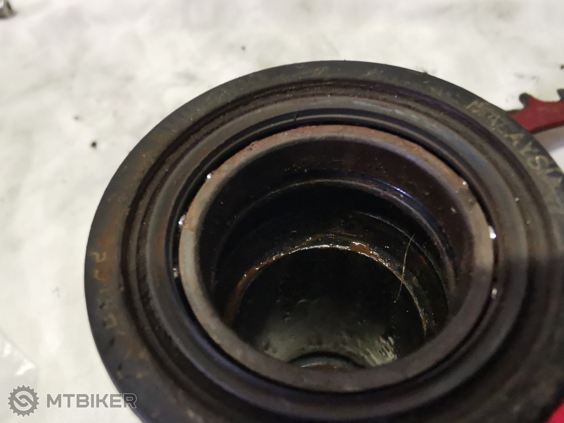

presne ako pise LMS. Mozes mat stastie, a rozne zaplaty typu lepidlo, alebo vyssie uvedene stredy, ktore ti problem "zakryju", a mozes mat dalsi kus stastia ze ti casom ani neznicia este viac ten stred.

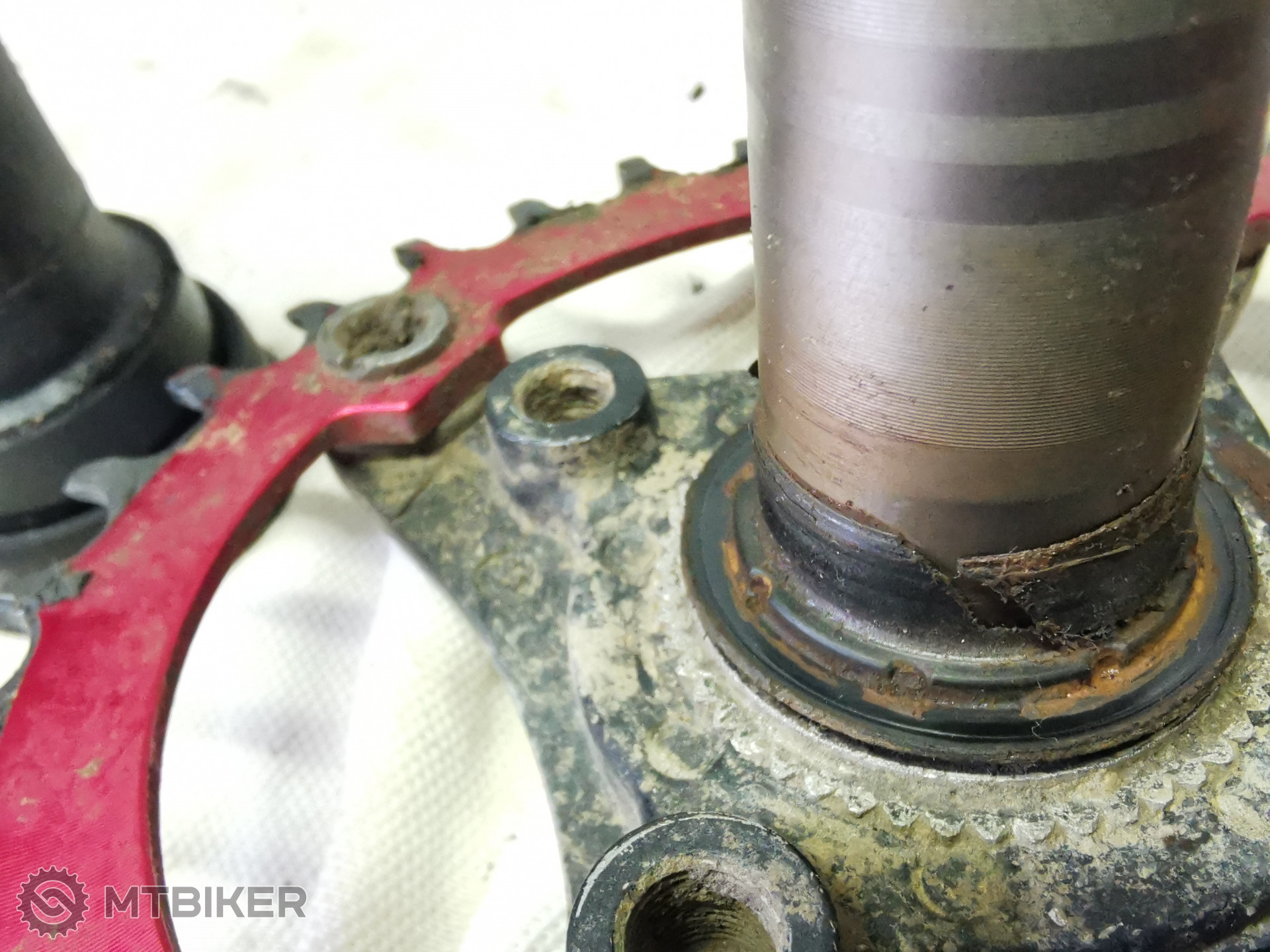

Ako si napisal, sily sa tam musia presunut niekam inam z tej casti co sa vydrala, a takto od brucha, "ani srnky netusia" kam a ake velke/nebezpecne budu. Ovsem, prve pocudovanie pre mna je ze jak to ze sa vobec BB krutila v rame.... Nieco tam muselo byt zle, ci uz na rame alebo s BB alebo loziskami uz pred poruchou - muselo to mat celkovo velku volu aby sa to zacalo hybat a tak velmi drat. Mozno tomu aj ta vazelina mohla dopomoct ako si napisal.
Ak poskodenie nie je velke/je bb vyrobitelna (problem c.1), tak nieco ako hambini ti pomoze. Tam je ale problem ze mu budes musiet do Nemecka posielat ram (po tom co s tym on bude suhlasit - problem c.2) a musi si to premerat a na tu vydratu stranu vyfrezovat pre tvoj konkretny pripad svoju bottom bracket. Ak je poskodenie velke, tak ti ostava asi uz len bud domace riesenie alebo carbonfactory.
(este 3-tie riesenie by bolo keby sa dalo spravit BB ktora je poddajna pri aplikovani a dokaze svoj vonkajsi rozmer zdeformovat tak aby sa prisposobila a vyplnila poskodenie, a pritom vnutorny rozmer ostal fixny a presny. A to vsetko v domacom prostredi, bez vysokych teplot, tlakov....)
Lenže epoxid je nafurt kdežto Loctite v prípade potreby nahreješ a misky vylisuješ. Ale ak tam má takúto veľkú vôlu a nechce to dať do carbonfactory tak je to asi najlepšie riešenie.
Ale stredové zloženie by som volil kvalitné jednodielne kovové kde sa menia len ložiská.
Presne tak múdro hovoríš zalepil som mu to na pevno vlozku a do vlozky isli klasika Ht 2 ložiska ale lepil som aj original na PF30 s tým že sa potom uz vyberajú samotne loziska.
Chybu hľadaj dakde inde.

Rumakk sorry, že až teraz. Neviem samozrejme úplne presný technologický postup, ale malo by to byť vybrúsené, následne nová hrubšia vrstva karbónu a tá zbrúsená na požadovaný rozmer. Následne som tam dal pressfit BBB PF30 24 MTB a drží to parádne. Cenu posielam v súkromnej správe.

nvm ci toto patri do mrtva alebo sem ... uz na zaciatku leta som vedel ze pressfit uz ma volu ale vravel som si ze kym to nerobi ziadne zvuky tak asi v pohode ....
