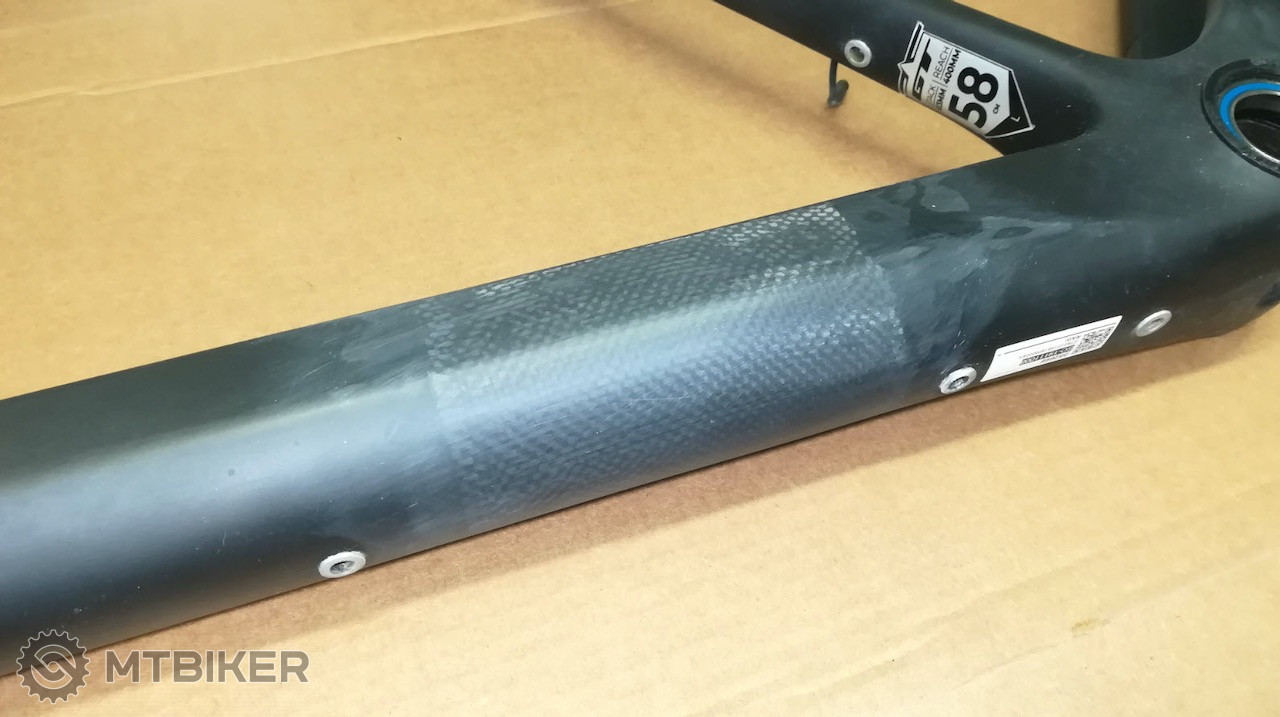

Menšia demolácia môjho Grejdíka. No čo už, keď začína na G ? (v skutočnosti som ho zle upol na nosič bicyklov, spadol na bok a rám narazil na ostrú hranu - moja blbosť). Už je po oprave v Carbonfactory a vyzerá to super.
