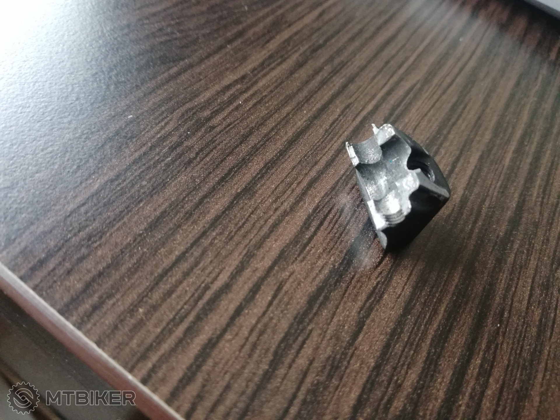

Squorx niple používam už nejakú dobu a toto sa mi ešte nestalo... Aj keď som centroval 3 rocny mierne zoixidivany výplet... Trocha vazeliny alebo oleja na kotakne plochy nipel/rafik(podložka) a na závit robí divy...

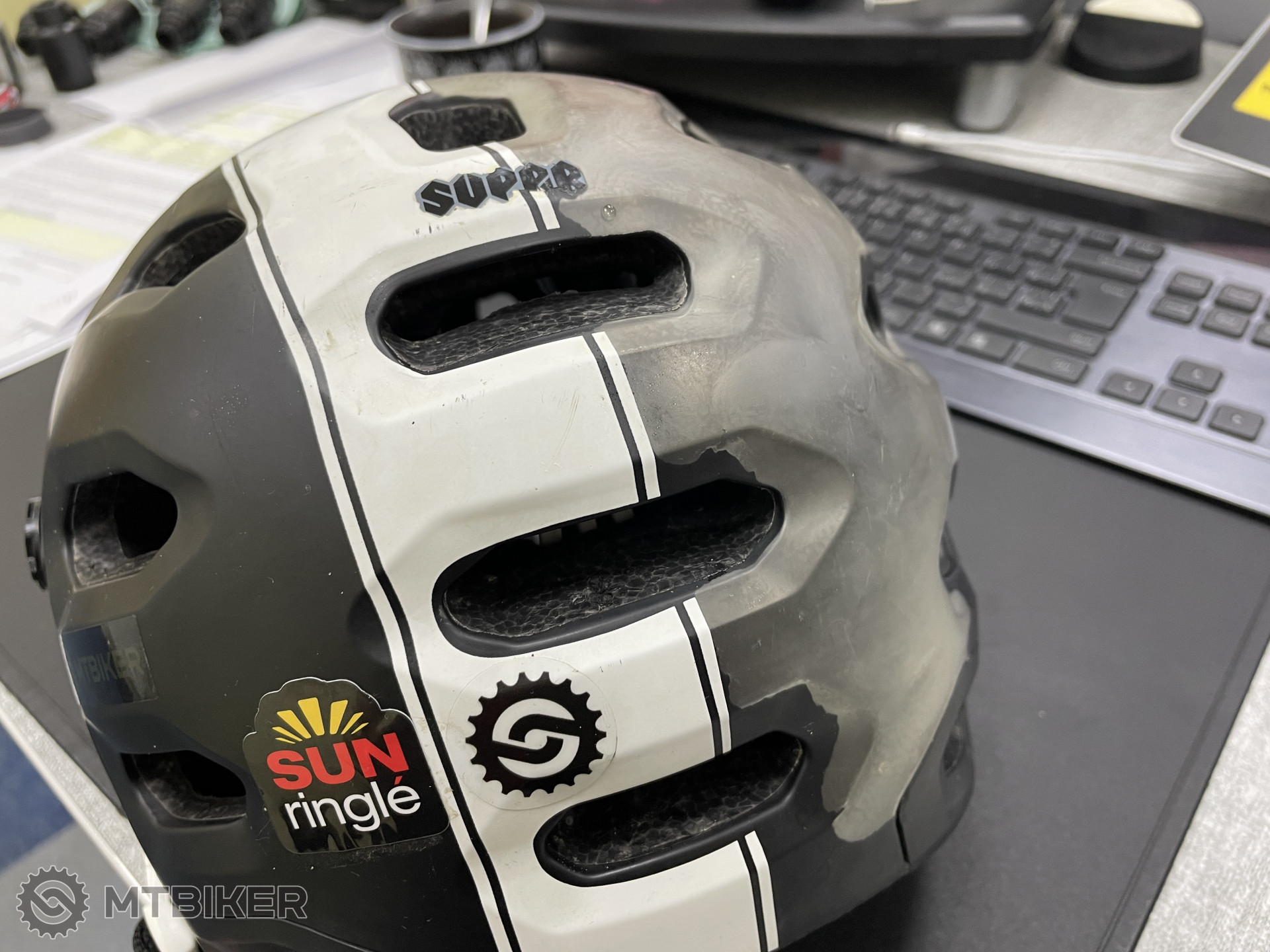

Zabudol som ju 2 dni na balkone, polozenu v prazdnom kvetinaci hore brdy, takto jednu polku znicilo Ako keby sa odlepila povrchova folia...ale preco len na jednej polovicke
Pochybujem ze to ovplyvnilo funkconst. Prestriekaj, pobehaj par miest drotennou kefou a hrubym smirklom pridaj par nalepiek a bude krajsia ako nova. Budes vyzerat ako skuseny veteran. Tie nalestene nove helmy aj tak posobia akoby jazdec v zivote na biku nesedel.

Pre nechapavych co asi v zivote nepoculi o WEATHERED efekte alebo DISTRESSED paint efekte som nasiel uplne zaciatnocnicke video pre bleskovy postup.Otvoriť v novom oknethumb_up1thumb_down
Zakryje nepresnosti a nedokonalosti. Prilbu v hentom stave nie je prakticky mozne dostat do povodneho stavu, da sa len z toho urobit umysel. Samozrejme, ze je to vec vkusu, niekomu sa viac moze pacit vozit na hleve nalestenu prilbu. To ale v tomto pripade uz nie je mozne.
Dolezita vec je kupit farby ktore neleptaju EPS, alebo pouzit pred lakovanim zakladnu farbu ktora nepelta EPS a poriadne nechat vytvrdnut. Maskovanie dier a veci co sa nemaju nalakovat povazujem za samozrejmost a netreba si pri tom nastriekat ruky ako "umelec" vo videu.
Ta prilba nebola “naleštená” ani ako nová, mám rovnakú. Jej povrch je matný. Skúsil by som to nahriať teplovzdušnou pištoľou a ak to nepomôže, tak ju používaj tak ako je. Ak ti to teda nevadí.

Nechcem prudit, ale trochu by som sa obaval o vlastnosti polystyrenu po takejto uv nadielke. Tipoval by som ze skrehol a v tom pripade uz prilba nebude ok na jazdenie...teda nie na jazdenie, na padanie

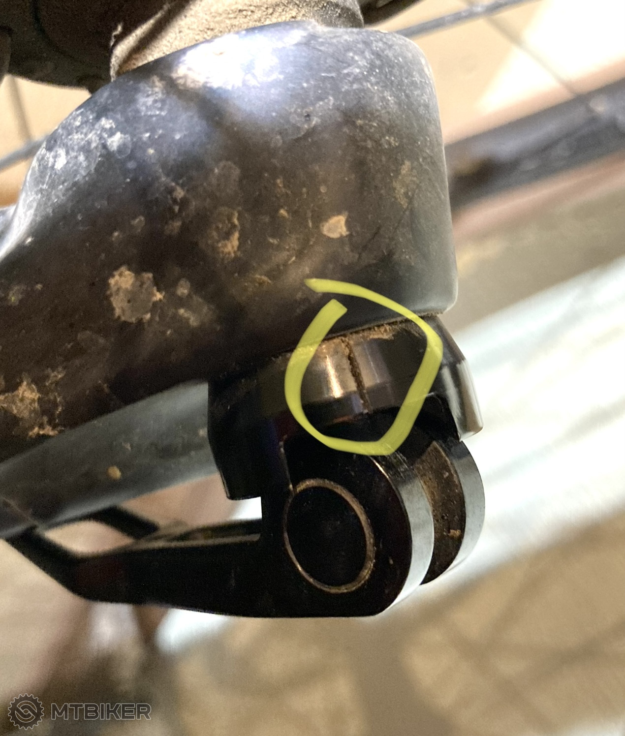

Vcera taky mensi den blbec. Pri pade mi prasklo uchytenie prednej brzdy. Este ze som mal stahovacie pasiky so sebou a mohol som dojazdit..
Pozeram ze uz asi nezozeniem nahradu je to BR-M785-B z 2014 uchytenie na I-Spec-B
Rozmyslam ci by to slo nejak opravit na nejake lepenie/zvaranie asi mala kontaktna plocha..
Pripadne nevedeli by ste mi niekto poradit kde by sa dala takato brzda este zohnat?
Vdaka.

Nejake tipy ako to upravit/opravit? Folia + fen?

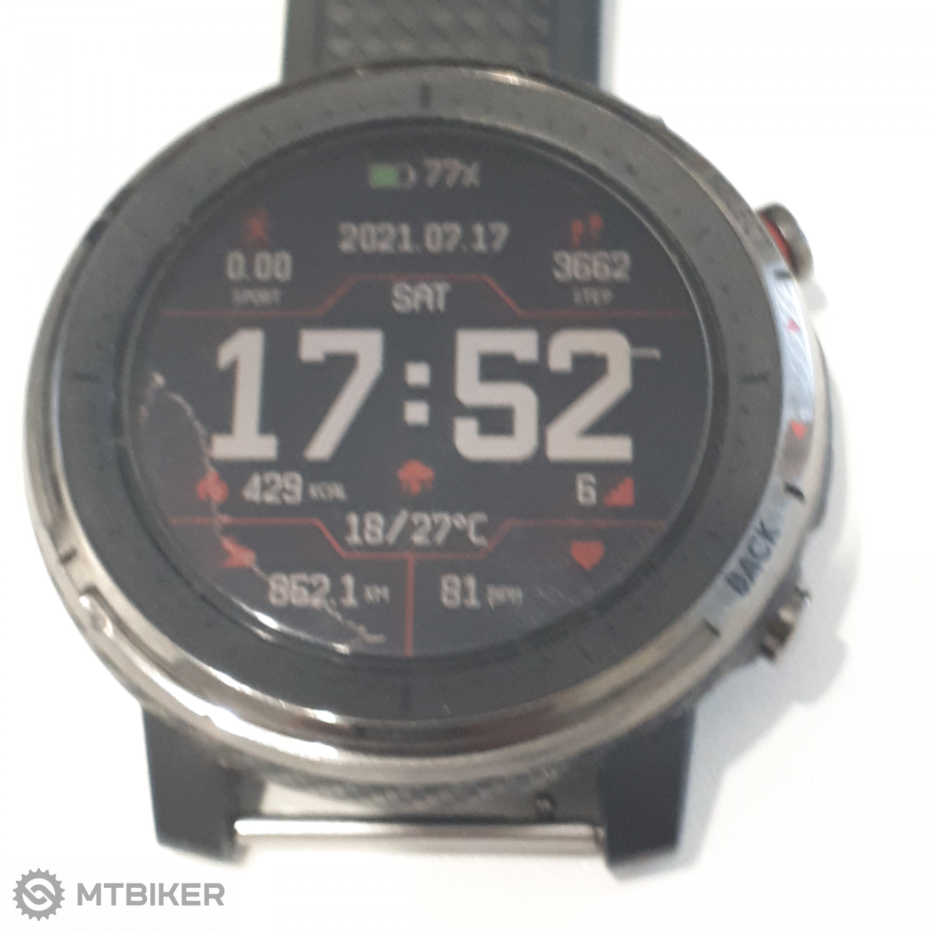

No pre mňa je to demolacia, mapa na displeji po páde a dnes som zistil že nejde vibrácie.
Pre nechapavych co asi v zivote nepoculi o WEATHERED efekte alebo DISTRESSED paint efekte som nasiel uplne zaciatnocnicke video pre bleskovy postup.Otvoriť v novom okne thumb_up1thumb_down
