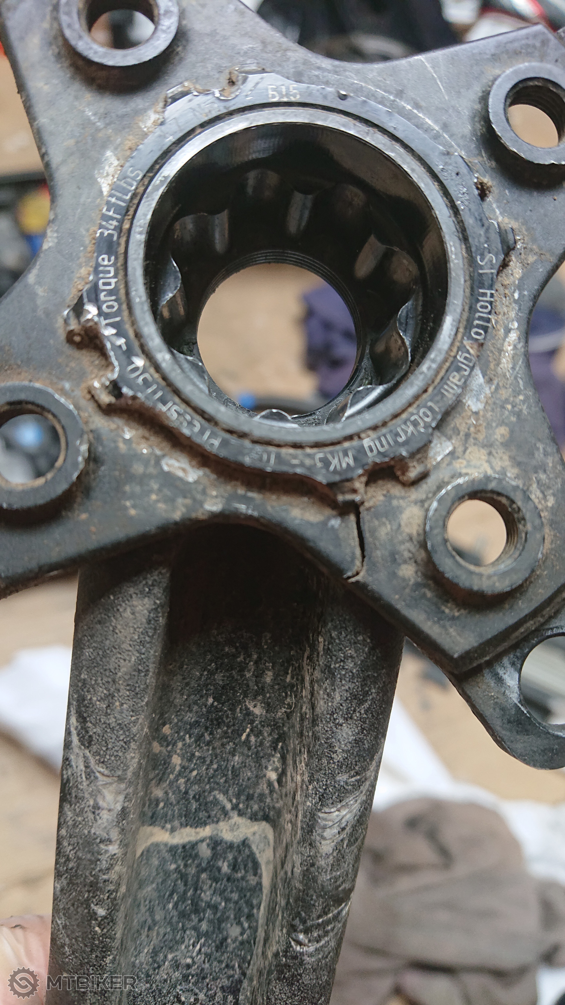

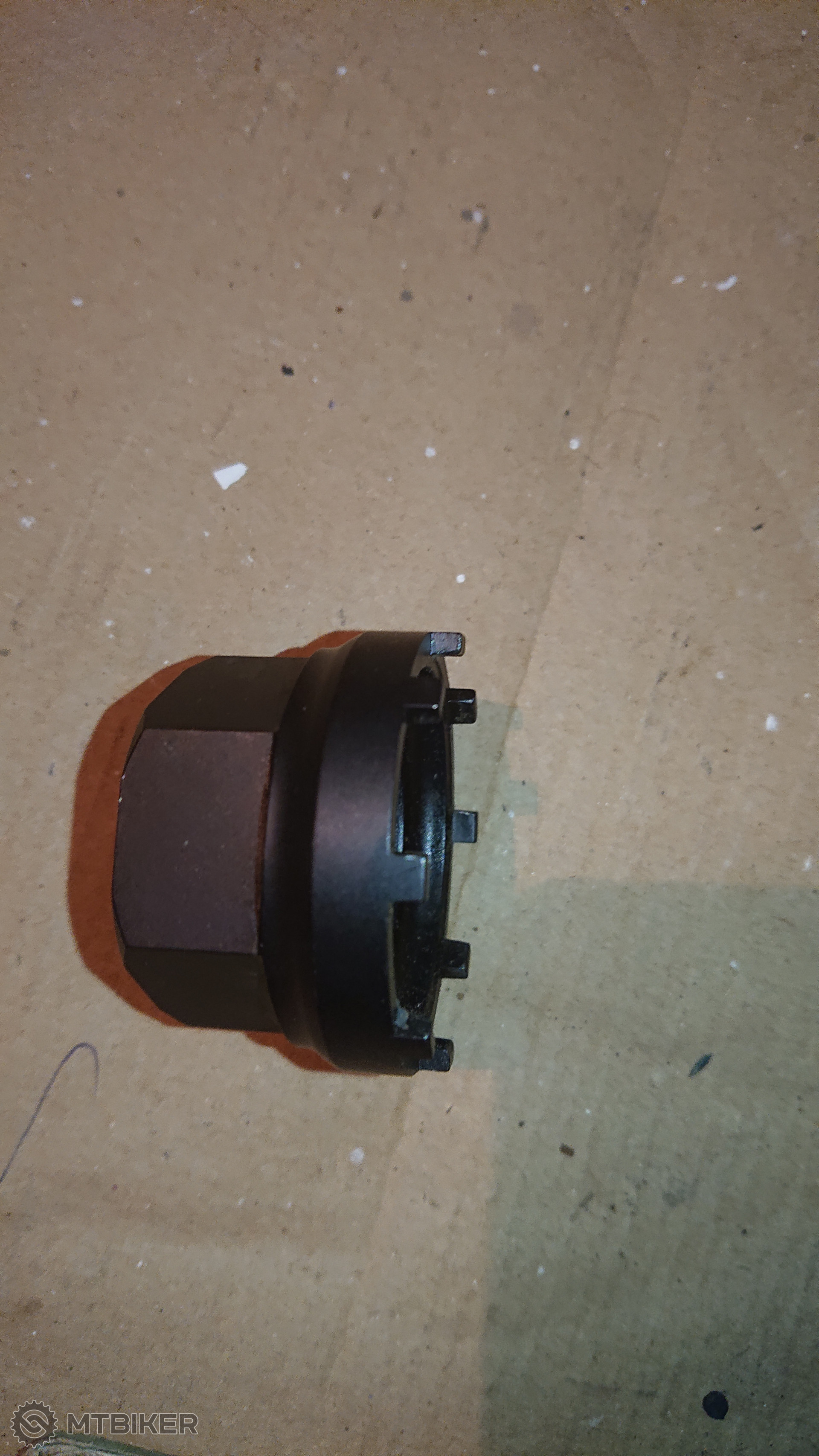

A s čím si prosím ťa uvolnoval tu maticu? Vyzerá byť celkom dodzubana, aj keď to je ten menší problém Mam práve takú a prevodník na priamo a zatiaľ som ho dole nedával

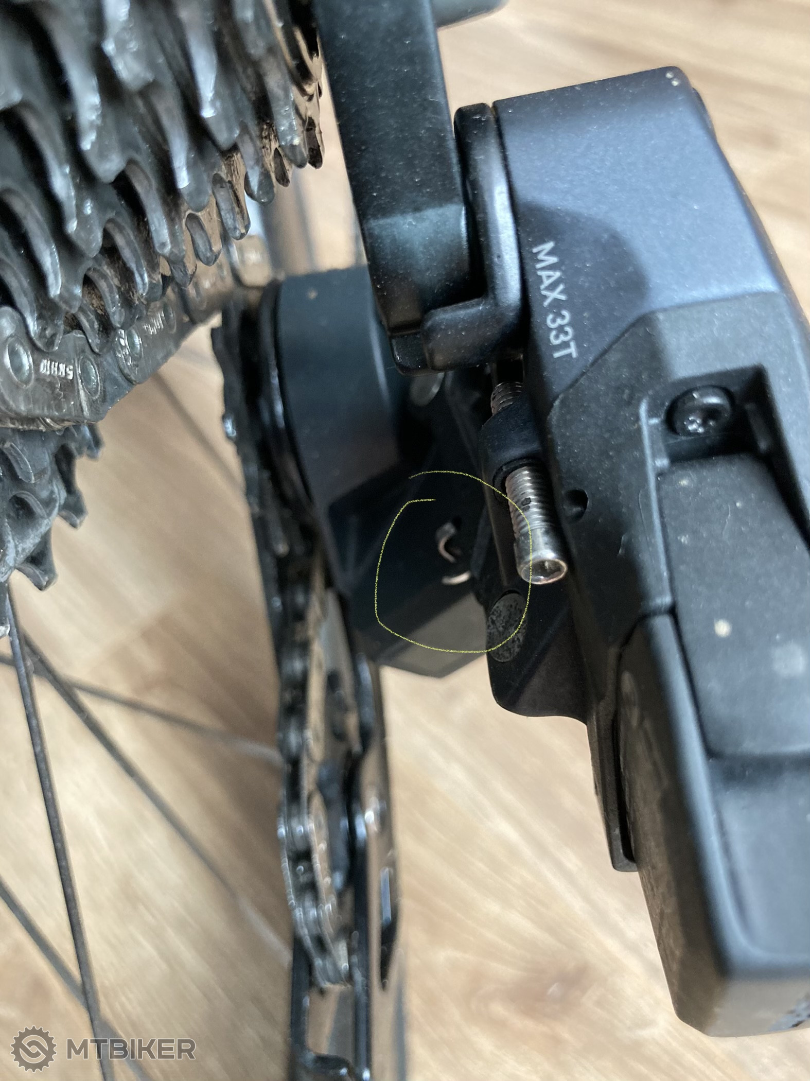

Ahojte, kamos mal nedavno pad na cestaku v slusnej rychlosti. Okrem ineho nieco vytratil zo zadnej prehadzovacky Sram Force Etap. Prehadzovacka v pohode radi na vacsie pastorky, no ked ide dolu, tak to je hluche a nasledne zhodi po 3-4 prevody. Dorazy su nastavene, patka je vyrovnana no pravdepodobne tam chyba vraj nejaky poistny kolik (prikladam fotku v ktorych miestach to je, je tam provizorne taka mala kovova svorka). Neviete poradit cislo dielu aspon ako odrazovy mostik pre hladanie? Diky
Slusny vyrobcovia, ako napr. Campagnolo, maju na webe katalogy nahradnych dielov. Vyskusaj pohladat na stranke Sramu, mozno patri medzi tych slusnych...

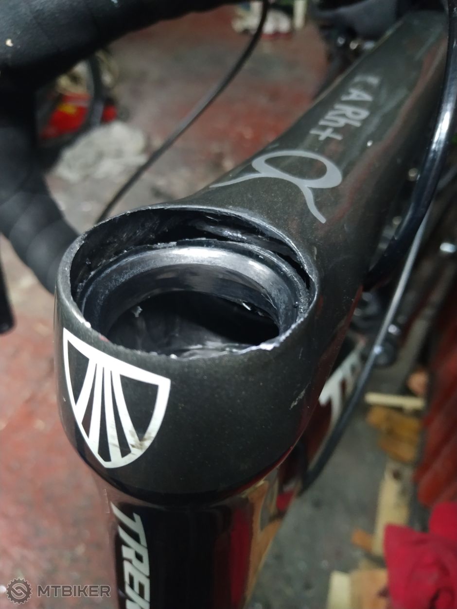

Caute... s takto vtlacenou hornou miskou hlavoveho zlozenia u karbonoveho ramu ste sa uz niekto stretli? Konkretne je to ram TREK, a nejako sa mi to konstrukcne nezda, pretoze ta miska tam skutocne visela na tenuckej vrstve tkaniny a spodna vnutorna cast nebola prepojena s vonkajsou trubkou...
