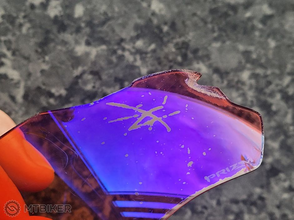

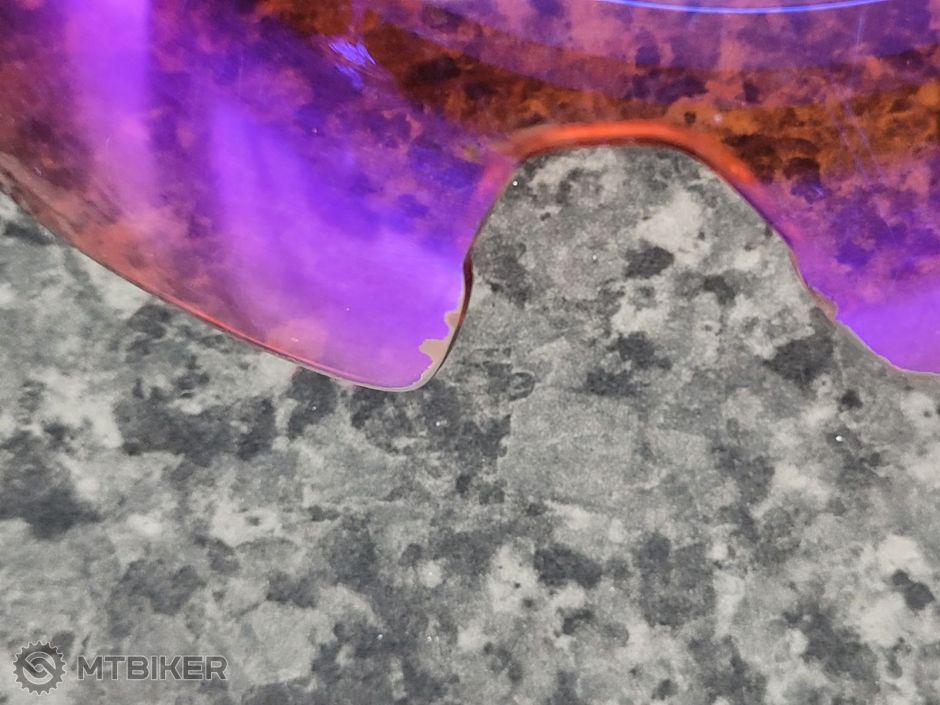

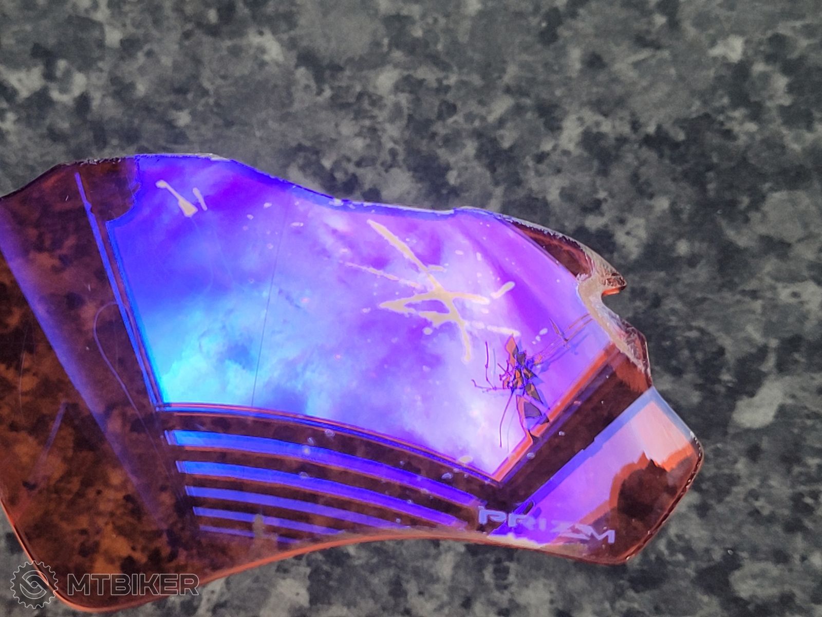

Niečo podobné sa mi stalo na Alpinách... Po asi 3 mesiacoch sa mi fotochromatická vrstva kompletne začala odliepať od podkladu. Krásne som domov došiel v slnečnom počasí s jedným okom zatmaveným a druhým priehľadným. Dostal som po reklamácii nový kus, ktorý sa odlepil ešte rýchlejšie. Už mám okuliare Julbo a tam riešim zas iné nedostatky, ktoré ale nie sú na reklamáciu.
Stalo sa uz niekomu, ze sa mu olupala vrstva na Prizm skle? Original Oakley samozrejme.
Mne sa to stalo na lacných (Hofer, Tchibo, Lidl) - konce postranic mi poškrabali zorníky zvnútra. Vyzeralo to podobne. Zvyčajne vtedy, keď som ich mal zložené vo vrecku na drese. Odvtedy keď kupujem okuliare, ako prvé kontrolujem konce postraníc (musí byť guma, nie tvrdý plast a prípadne ani pri sklopení sa konce postraníc nesmú dotýkať zorníkov.
mne sa olupali po krajoch od potu asi po 4-5 rokoch jedny EV zero prizm trail
aktualne mam 3 roky so sklami prizm road aj prizma trail a nič ... len škrabance
Shimano equinox som mal s tymto nedostatkom, potom este jedny shimano vyreklamoval za bbb fullview a tam to zaina cca po dvoch rokoch tiez.(Tie nosi syn na obcasne vyjazdy) Aktualne vozim Uvex.

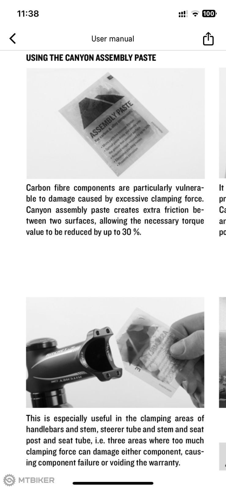

Naposledy som dotahoval gravel na 3.5Nm s pastou od canyon (pribalen k bajku), riadidla drzia a neotacaju sa, ani pri sprinte alebo skoku.
Co je zaujimave…
Mam doma carbon pastu od TF2 - ta mi pride ako riedka vazelina s pieskom
Teraz pouzivam tu canyon cervenu pastu pribalenu k bajku a drzi super a nic nedoskriabala.
Sedlovku som predtym musel pritiahnut na 6Nm a teraz s pastou ju pritahujem na 3.5Nm
Edit: foto z manualu canyon - redukcia momentov o 30% (mam potvrdene vacsie percento)
