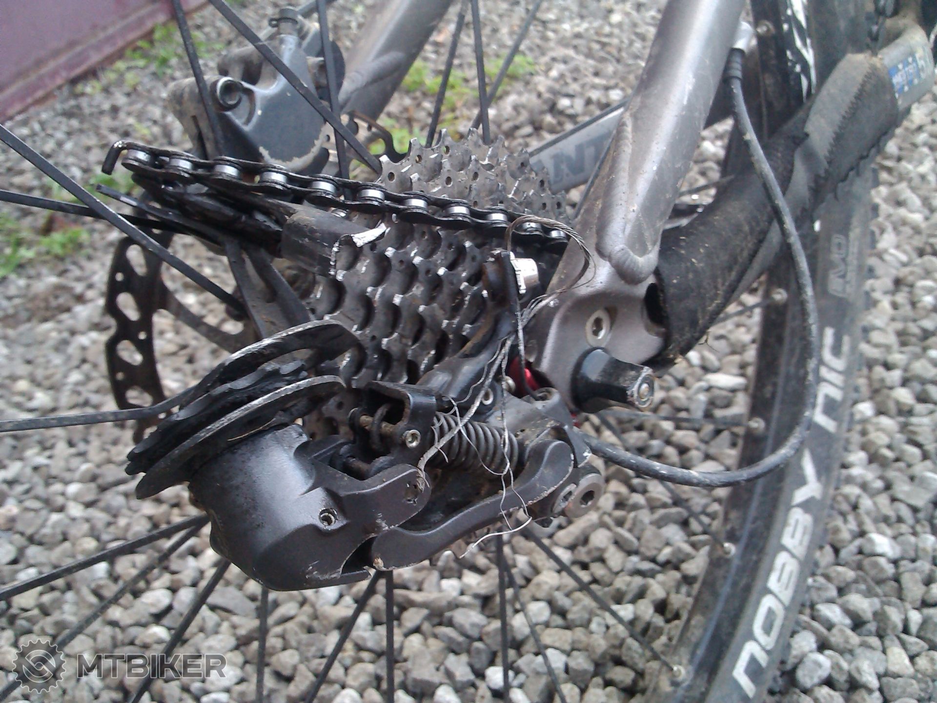

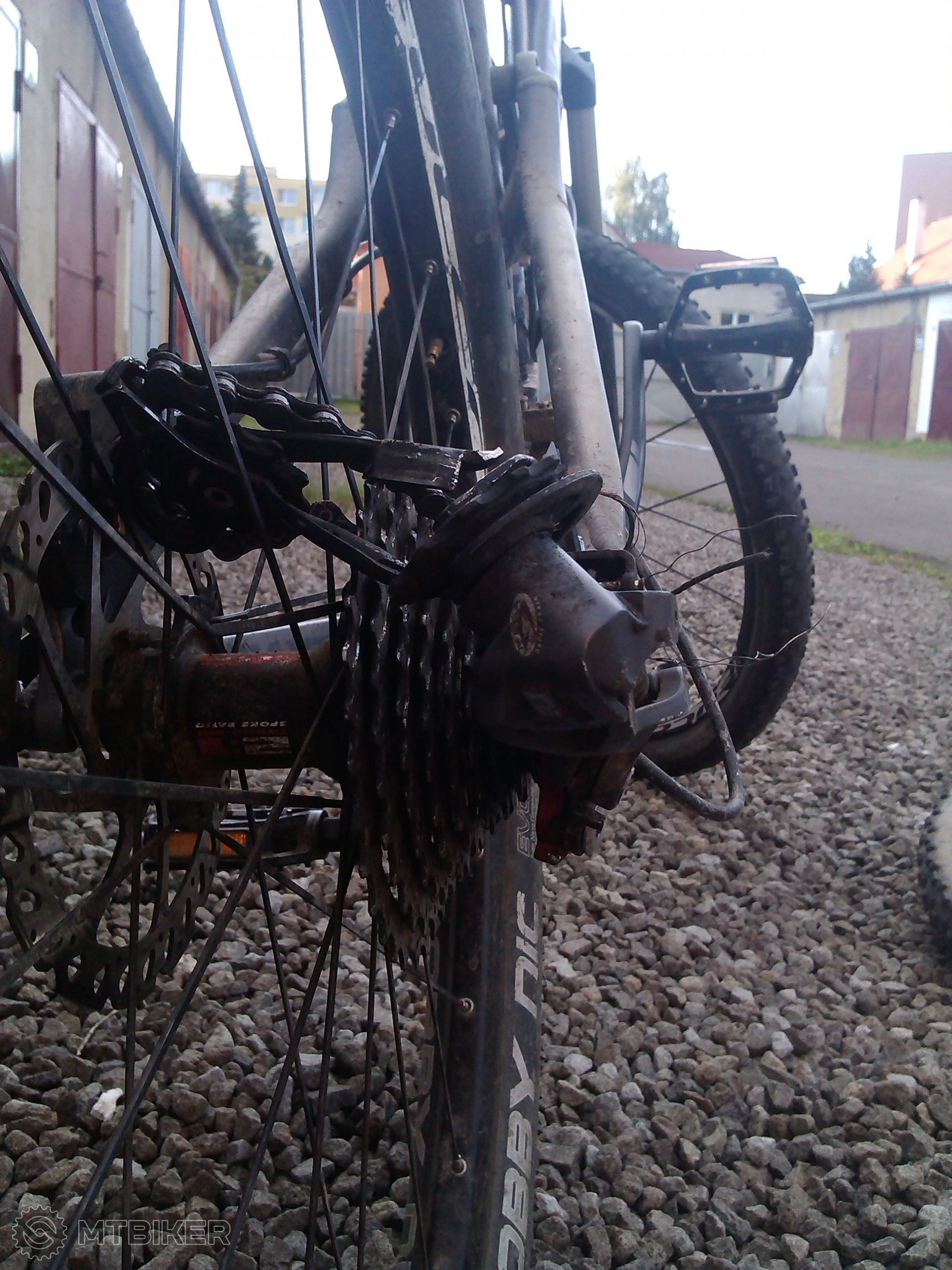

Vsetko to bola moja vina, pretoze som niekolko tyzdnov vedome jazdil s prasknutym rafikom. Bola to len taka mala vlasocnica hned vedla nipla a nevenoval som jej pozornost. Dnes sa mi to vsak vypomstilo. Pocas jazdy mi presne v tom prasknutom mieste vytrhlo spic aj s niplom a ten vbehol do retaze a prehadzovacku vtiahlo do vypletu. V pravej casti fotky vidiet ten krater v rafe. Vysledkom je znicena prehadzovacka, zlomena patka a niekolko prasknutych spic. Lenze poskodene su aj dalsie spice, nakolko sa retaz dostala medzi kazetu a vyplet. O rafiku ani nehovorim. Ten praskol asi na troch miestach. Takze "zarobeno". Ale nastastie sa to zaobislo bez ujmy na zdravi.

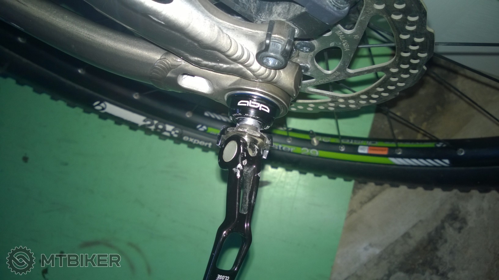

Alebo je na to ABPčko ešte nejaká iná (špeciálna) RS MAXLE?
Tu chlapík zrušil páčku na LP Spicy a chcel nahradiť napr. RWS, tá ma však iné stúpanie závitu: http://lewvtt.blogspot.sk/2013/01/axe-pour-homme.html
Taktiež dosadacia plocha môže byť rovná alebo kónusová.
Takže na toto sa radšej spýtaj dovozcu, prípadne zháňaj cez neho.
jankosta :tak tak, neriskovat... ja som tiez zrusil tu choru osku na LP spicy 2013, skusil som novatec x12 a nepasovala, nastastie v bajkuli zobrali spat, potom sa skusilo objednat od dovozcu ale bez odozvy... nakoniec som uplne nahodou si vsimol na kamosovom biku, ze by jeho shimano mohla sediet, skusili sme a super...
takze dostupne a relativne lacne riesenie:
Ďakujem, nebudem tam špekulovať s inou len na Rock Shoxe som našiel to čoho som sa bál, a to že pre Trek je iná, teda má iné číslo, len neviem nájsť, či je tam nejaký rozdiel alebo je napiíané na nej len že ABP lebo to je taká prkotina. Zajtra volám do KCK mohli by to mať ako náhradný diel, hádam nie som prvý, čo to urval.
Skúšal som povoliť tie kontra matky čo sú z vonku a neboli nejak besne dotiahnuté, neviem čo ho šľak trafil.

Včera som v zjazde zacítil skákanie reťaze pri uzamknutej prehadzovačke Slx Shadow + tak som to vyskúšal a zistil som , že uzamykanie pružiny nefunguje idem to rozobrať a snáď len neičo vyskočilo a dám to dokopy :/
hlavne ze sa ti nic nestalo
Myslíte, že musím kúpiť http://www.koloshop.sk/naboje-rychloupinaky-171/Rock-Shox-Maxle-osa-142x12.html alebo prežije to ABP aj http://www.koloshop.sk/naboje-rychloupinaky-171/DT-Swiss-RWS-osa-Alu-12-x-142mm-rovna.html
DT Swiss RWS Alu MTB pevná os, 12x142 mm/167,7 mm
29,99 €
MOC 33,99 €Myslíte, že musím kúpiť http://www.koloshop.sk/naboje-rychloupinaky-171/Rock-Shox-Maxle-osa-142x12.html alebo prežije to ABP aj http://www.koloshop.sk/naboje-rychloupinaky-171/DT-Swiss-RWS-osa-Alu-12-x-142mm-rovna.html
29,99 €
MOC 33,99 €DT RWS resp. Novatec X12 by som neriskoval, podla mna maju iny uhol ako Maxle.
komponenty/oska-x12-novatec-nekompatibilita-s-ramom-t33382.html
S povolovanim ABP lozisiek si problem nemal?
http://www.bike-discount.de/en/buy/axle-for-e-thru-rear-sm-ax65-12-x-142mm-26031
Zmeral som ju metrom má kúsok cez 190mm, mohli by ste zmerať koľko má konvenčná 12x142mm oska?
Lebo najradšej by som ju objednal tu, je aj cena ok http://www.koloshop.sk/naboje-rychloupinaky-171/Rock-Shox-Maxle-osa-142x12.html
Len v RS katalógu ja aj osobitne pre Trek, predpokladám, že odlišnosť môže byť len v dĺžke.

Našiel som to štandard je 172mm takže ak ju v KCK nemaju je to v Péčku.
edit..: je to zlomené ako som očakával dpč.
http://forums.mtbr.com/drivetrain-shifters-derailleurs-cranks/clutch-broken-xt-shadow-plus-859272.html
