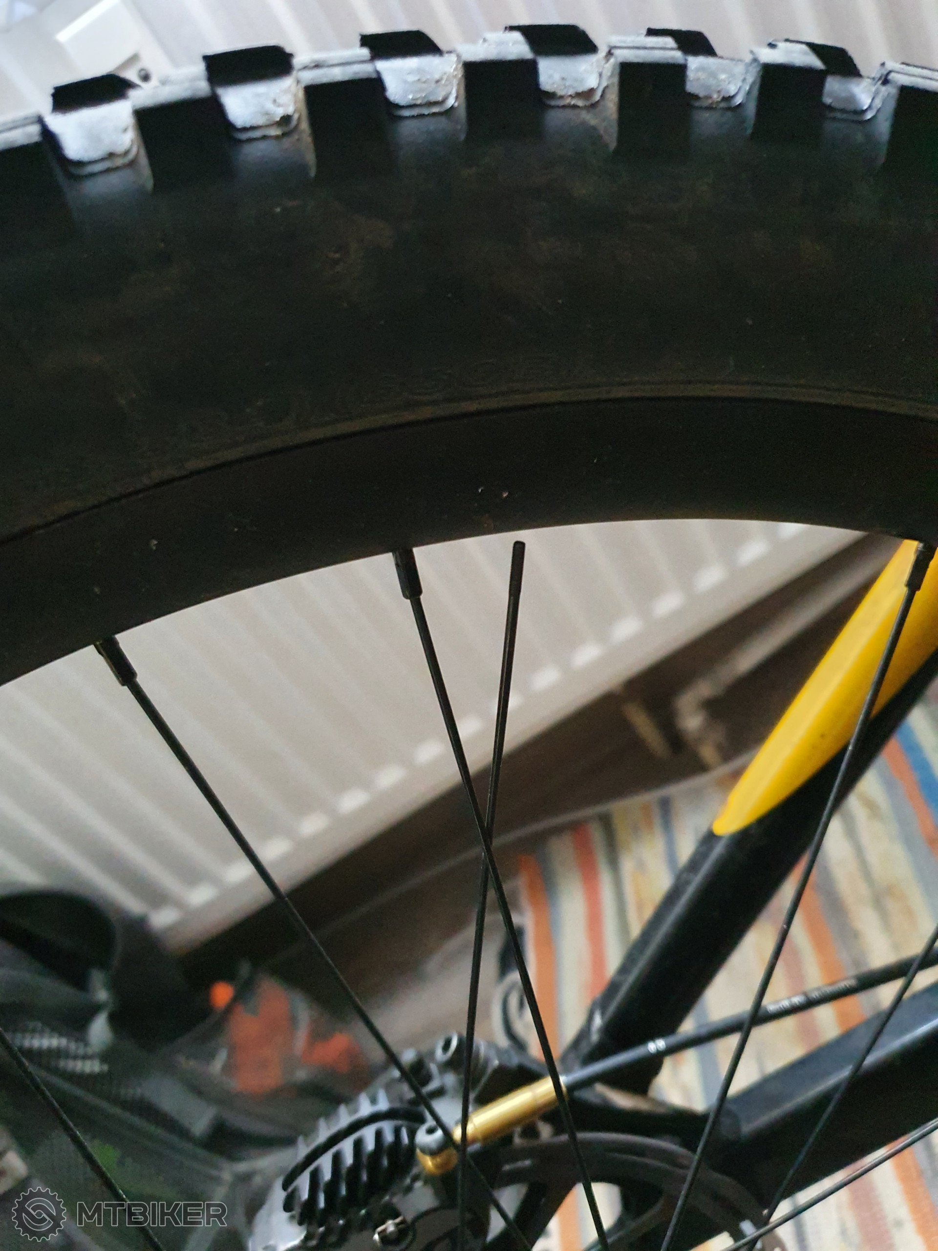

Zistil som az pred barakom. S***** je v poriadku cize nipel posiel. Ci sa dako zlomil alebo len strhlo zavit neviem. Je v rafiku cize o zabavu postarane kedze mam bezduse.
No...toto sa stáva, keď sa občas neskontroluje výplet. Ešte skôr sa to robí pri straightpull š*****ch. Som nevedel, že čo by som musel robiť aby som to dosiahol, ale tento rok už asi 2 krát sa mi to povolilo. Ale keď sa dá urobiť výplet, tak treba požiadať o poriadne napnutie a kontrolu tenzometrom. Ja to ešte chcem posilniť aj výmenou nábojov a š*****v za J-bend.

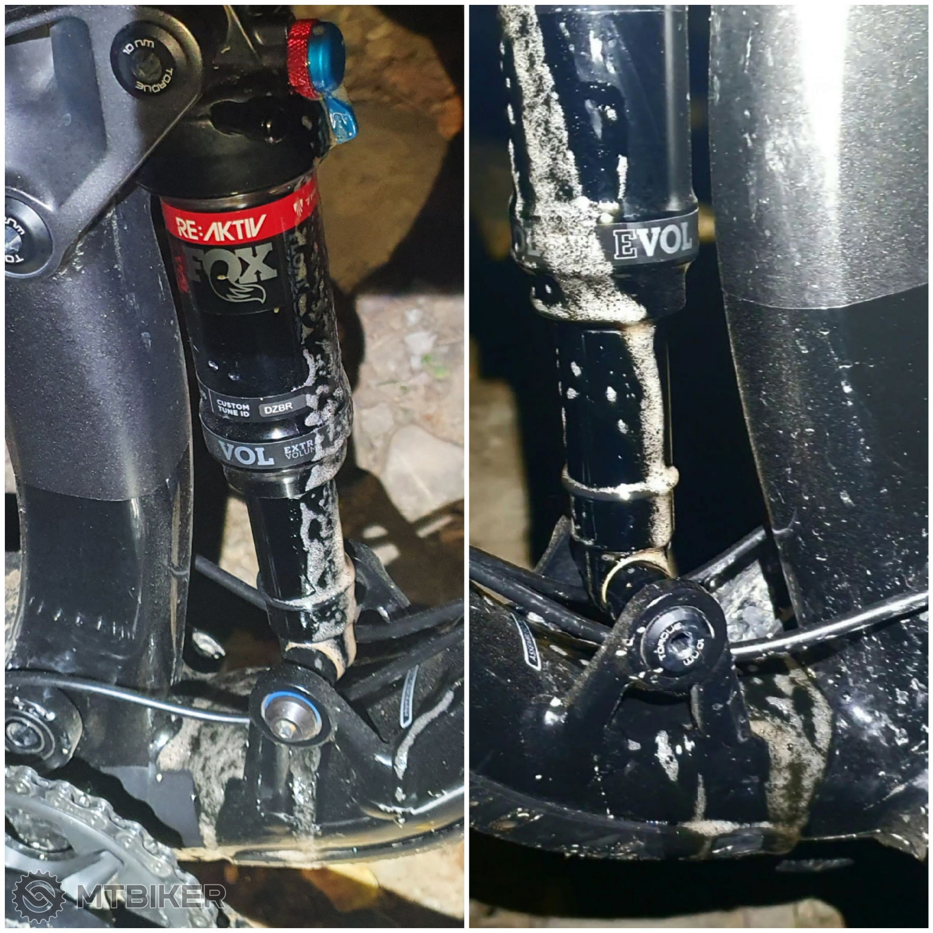

Keď ti v noci v lese 25km od domu vytečie kofola z tlmiča.
BTW: Fuel EX 8 2020. Nemá to snáď ani 2500km a jazdene hlavne XC, sem tam nejaky skočik/bikepark, rozhodne žiadne bomby. Otvorený bol na 100%. Dojazdiť sa na tom ako tak dalo, ale feeling ala špongia. Asi 2x sa modrý prepínač spamätal a opäť "klikal". Snáď to ešte v rámci záruky zoberú...
Tlak vo vzduchovej komore nemá moc spoločné s olejom v tlmení. Jednoducho prdlo tesnenie a natlakovaný olej vyfľuslo von. Nič hrozné, vymenia sa tesnenia a olej, odvzdušní sa a môže jazdiť ďalej.
Podla fotky zacal tiect cez packu, co byval casty problem kvoli tesneniu, je to proste dane tou konstrukciou, mohlo byt nie uplne dobre z vyroby nasadene a vysledok sa prejavil. Mne tak vytiekol na policke, ked sa rozpadlo silikonove tesnenie. Podla mna je to na reklamaciu, pretoze toto sa bezne nestava a v ramci bezneho servisu sa toto myslim nerozobera /ak to nedostavalo zabrat v bikeparku, co z popisu tazko posudzovat, ale do bikeparku sa nechodi jazdit rekreacne /. Ale realne to u nas neuznaju si myslim. Ked uz pre nic ine, tak fox mal /asi stale ma?/ v podmienkach, ze kazdorocny servis. Ktory by tomu teoreticky predist mohol /ale nemusel /. Ale ako som uz kedysi pisal, taketo tlmice a bikepark/skoky nie su kompatibilne Obzvlast, ak sa ponecha nejaky propedal. Ta konstrukcia na to nie je stavana, ak teda nema jazdec 50kg sbatohom /nielen tuna ale aj monarchy od RS, atd/. Osobne doporucujem zohnat hoc z bazaru nejaky fajnovejsi tlmic,mozno aj s pruzinou ak sa da, nielen ako zalohu, ale hlavne potom aj to jazdenie v bikeparku bude mat iny feeling. Aj ked, musi to hrat aj s vidlicou.
