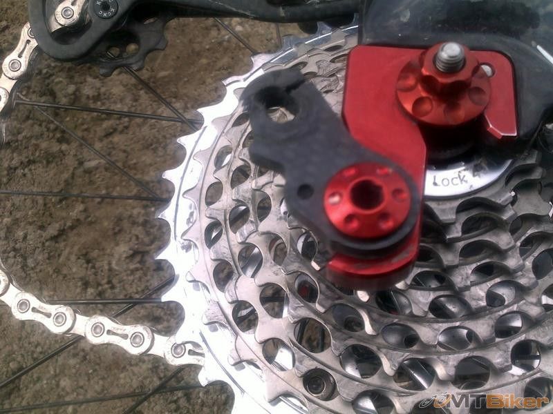

nieje to az take jednoduche ako to vizera naboj je na sracku a na tych nohach to nieje zfrezovane iba z boku ale aj zospodu takze koleso je asi o 0,5 cm zapustene vo vidlici hlbsie ...
hmmm tak to mozes naklusat do ariesu a popytat sa vseveda na nove nohy.. ktore budu stat asi tolko co vidlica na nete.... alebo nejaku jazdenku.... naboj jej staci deore.... no nebude sa dnes vozit
Inak teraz mi napadlo - nemohol ten stret nastat kvoli zaradeniu 36z pastorku vzadu a kolizii kladky resp. voditka s kazetou? Inak povedane - nemohol byt problem v nastaveni B-tension na saltri?
nejaky inteligent jej menil dusu na prednom kolese / asi ju chcel zbalit rychloupinak videl asi prvy krat / mali by sa dat dokopy
za tu cenu ma E*****na od Milana
Jezus mal som zaradené 40x11 do kopca keď to prdlo taže tak.
