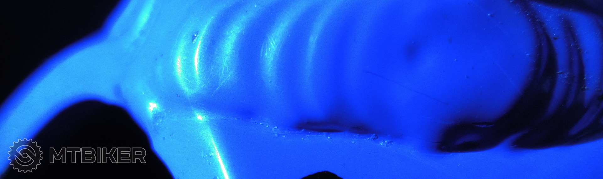

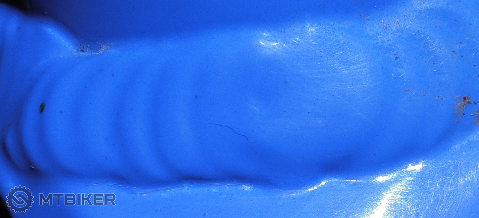

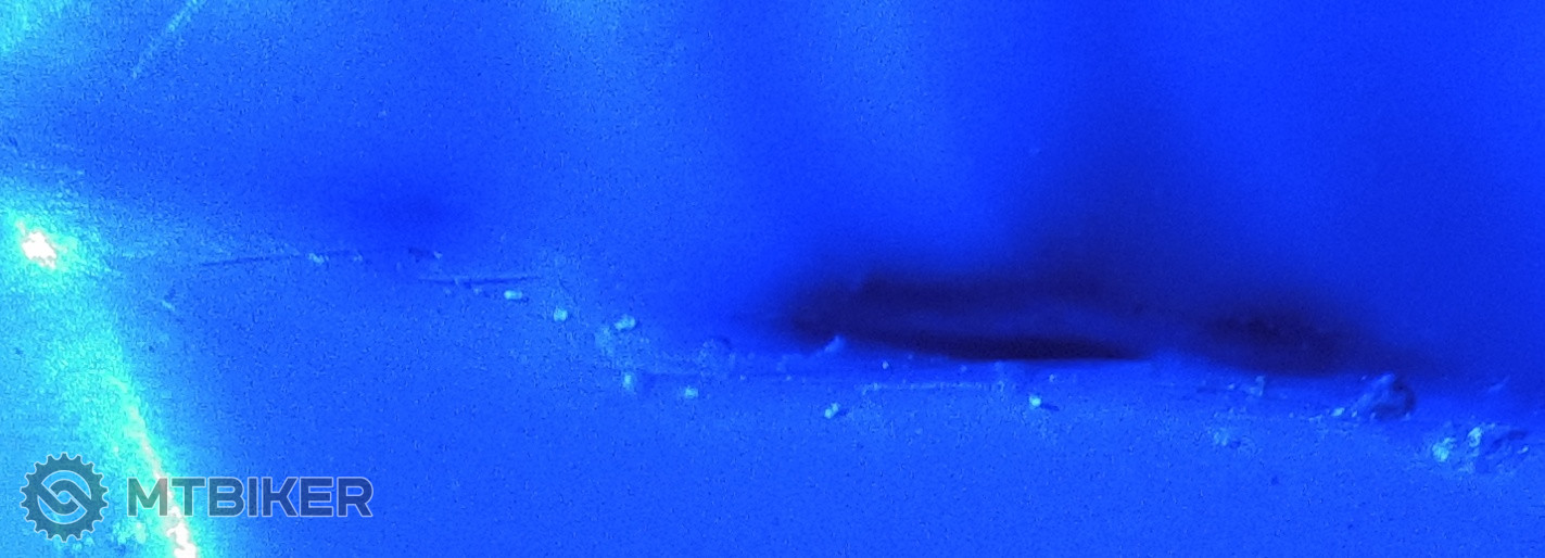

dnes po jazde znovu nafotene, tento krat by som povedal, ze to je len skrabanec ...ked som to pozeral lupou tak tiez nic moc...urcite to nieje na reklamaciu, by ma asi vysmiali, volnym okom to ani nevidno....

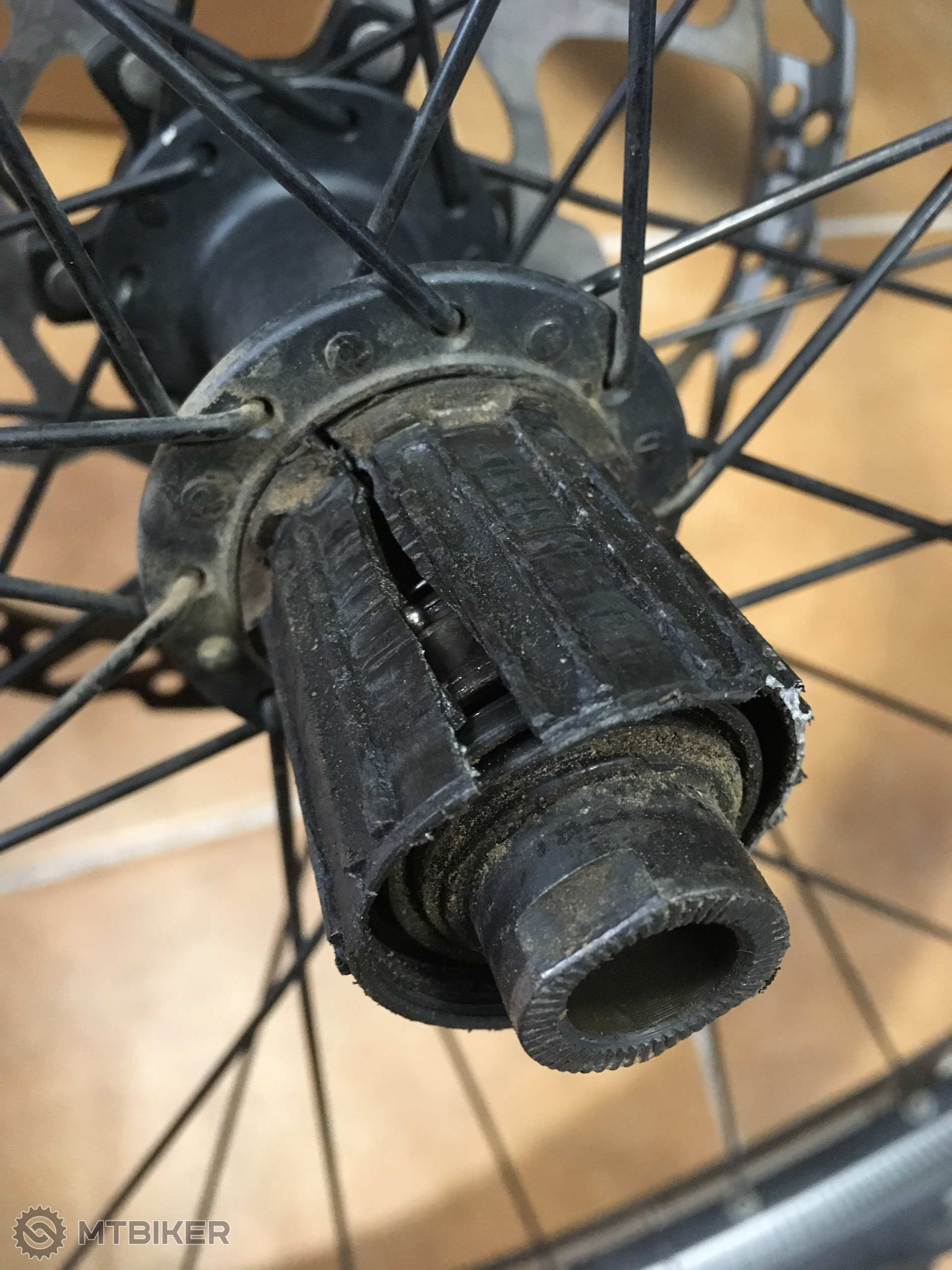

5 hodin servisovania, nove loziska zadnej stavby a bla bla bla a k tomu na zaver este taketo potesenie. Ze pozriem este preco je kazeta nejaka plavajuca.
Toto lubia shimana robit. Povedal by som ze aj vdaka tomu ze zapadky tlacia zvnutra telesa smerom von. Potom staci ked niekto seka do pedalov a takto ho rozbije.
To musel byt nejaky naraz, pochybujem ze toto nohami spravi clovek, sila na ten orech je vyvijana rovnomerne po obvode, na pravo je vidiet aj odreny material ba az z neho chyba.
Len v porodnici to to nebude asi defektoskop 😛
