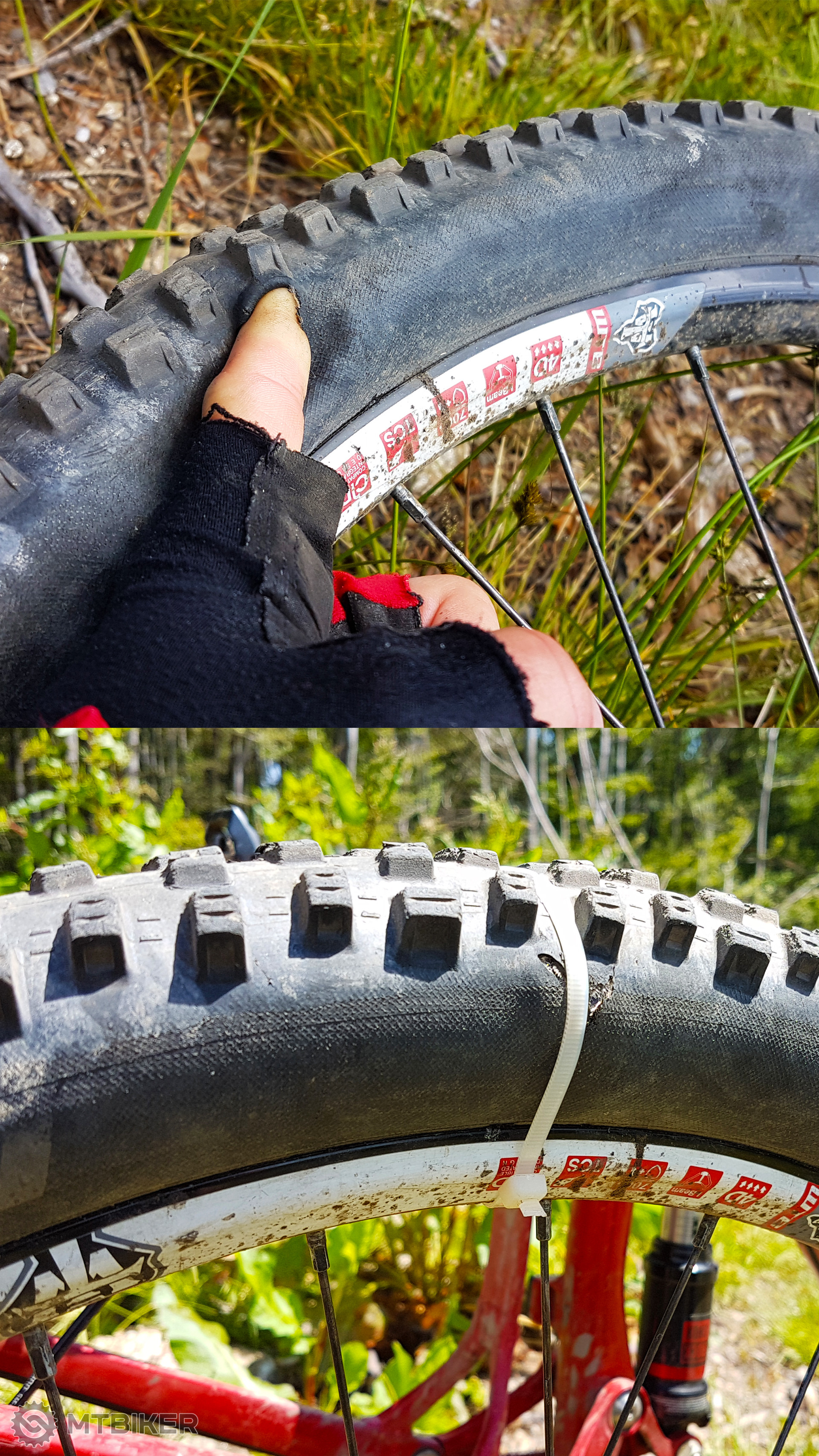

neviem či riedke ale nefúkal som to zo 5 týždňov pričom som na ňom nesedel viac ako dva týždne čo tiež možno napomáha sfukovaniu .. ale verím, že maxiss, vittoria, whatever na skutočne bezdučových ráfkoch by nesfúkol ani po pol roku
lapaloma a preto nejazdim bezdusak neberiem vam to.... ako proti drobnym defektom ok, ale ked je velky problem, vyzuta petka, seknuty plast a pod,,, tak si aj tak nuteny dat tam dusu ktoru aj tak musis trepat so sebou a navyse mas zasrane prsty od mliecka....
lapaloma: ako , ktore .. aj tak treba pouzit nieraz aspon tesniacu kvapalinu , casto aj u aut .. robim si zo schwalbe srandu, este davneho casu, ked sa robili len UST, vyse 10rokov, tak im fucalo spopod kazdeho stupla .. dnes je vyhoda, ze je to konecne vahovo pouzitelne
Papier.
Podlepiť, vložiť dušu, poistiť sťahovacou páskou, lebo duša sa aj tak pýtala von.
Ešte aj tú pásku som stratil
Ale dával som tam po dve pre istotu. V pohode som ešte prešiel polovičku hrebeňa Inovca

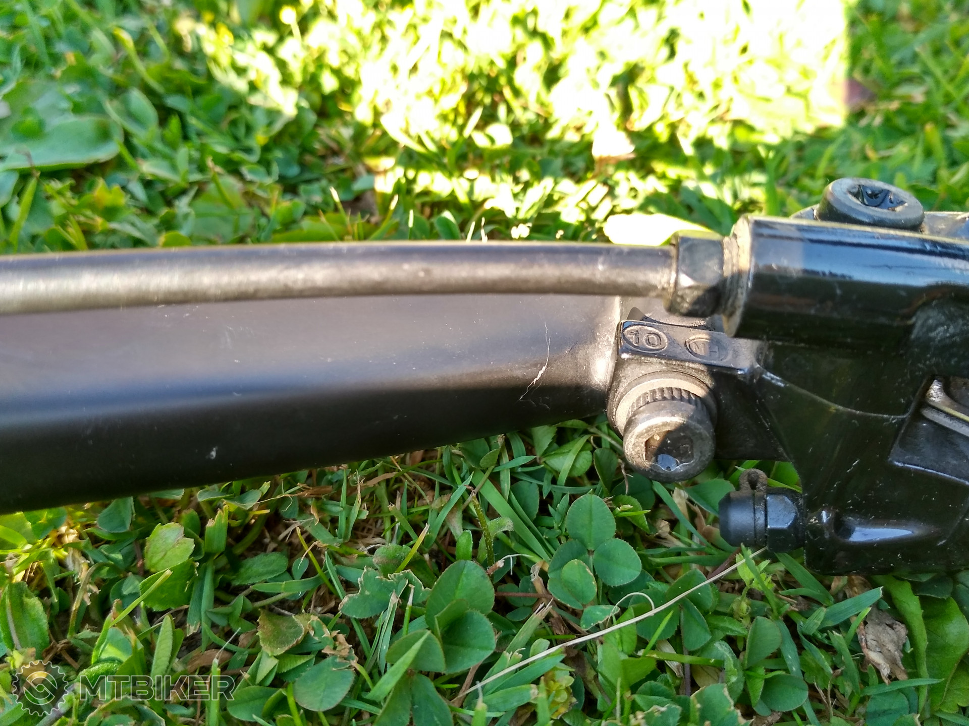

ak nemáš záruku, tak v carbonfactory cca do stovky spravia aj s lakovačkou. teraz som tam dával dotaz na ten moj cesťák. keby náhodou reklamačka nebola úspešná, aby som mal plán B

Bol to Schwalbe Nobby Nic ako píše Zihadlo 5. Ale aj na Minione som spravil to isté
Strela jak z dela, 2 bary fuč
Ale žiadne extra kamene tam neboli, neviem na čom som to trhol, nechcelo sa mi tam vracať sa.
