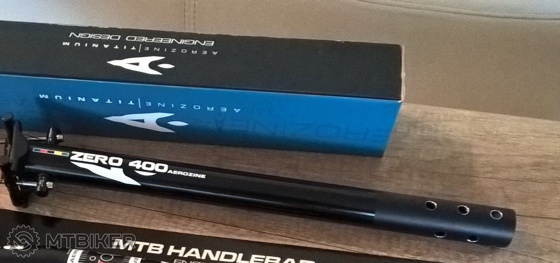

... tento problém má dobre vyriešený sedlovka AEROZIN - neviem či to majú patentované že to neriešila podobne aj iní výrobcovia.?

... menšia styčná plocha - menšia šanca na "prilepenie" sedlovky o rámovú trubku.
PS: aj nože na syr to tak majú
