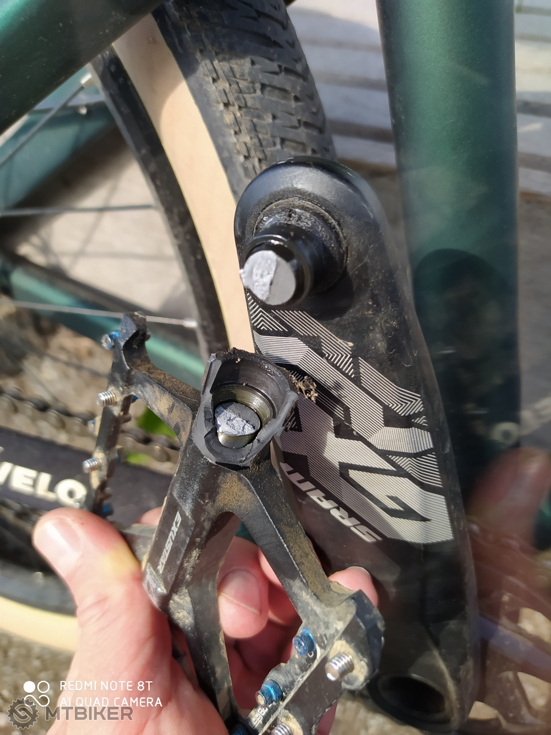

Ale to nie je o zohnuti prevodnika, ale o rozpadnuti lozisiek stredu.
Ked si jazdec nevsimol/ignoroval suchanie o ram, ignoroval by aj suchanie o presmyk.
To nie je az taky problem ako sa zda. Na jednom biku som kedisi robil konverziu na 1x a bolo to velmi na tesno. caa 1mm medzera. A ked sa bike zaspinil, trocha ziskal volu v stredovom zlozeni a prepruzil na jame tak to zrejme suchlo. Nasiel som skriabance na rame pri umyvani. Nikdy som si pocas jazdy nevsimol, ze tam je kontakt. Po umyti tam nikdy kontakt nebol. Cize ak neumyval, resp si nevsimol po case to mohlo hentak dopadnut.
