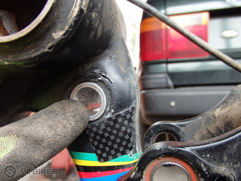

práve teraz pri plánovanom výmene press fit stredu a hladaní vôle zadnej stavby na biku-vieme koho ;) som zistil príčinu-je odlepená duralová vložka v karbóne-je to konečná toho rámu ? alebo dá sa to opraviť ? napíšte,kto má skúsenosti z opravami karbónových rámov,je tam vôla cca 3 mm ...

Treba to odniest chlapcom. Dal by som tomu šancu. Minule sme riešili do polovičky oddrbaný stredový domček a čuduj sa svete fičí ďalej.

No v taktomto stave bude oprava stat pekne €€€, bude sa to musiet cele durch vyrezat von a nanovo vlaminovat. Toto je doslova do mrtva, ale uz sme si na to myslim v podani iron.hidea zvykli :D

Ale vsak ja ani neviem ako sa to vlastne stalo. Zacalo to pred dvomi tyzdnami a odvtedy som bol len na dvoch vyjazdoch. Kolko myslis ze to bude stat? 300?

uvolnene to uz muselo byt dlho, minimalne prasklina tam musela byt uz dlhsie, treba aj taketo veci sledovat... nie len jazdit a jazdit :D

Ok mozno som si to najprv nevsimol, lebo som to pripisoval voli v pressfite ktory som dnes isiel k danovi vymenit. Az minuly vikend to zacalo byt vyraznejsie.
Takze kolko asi to bude stat?

skus www.carbonfactory.sk

podla galérie vedia opraviť hocičo,táto odlepená vložka by nemal byť pre nich nejaký extra problém-som zvedavý akú cenu povedia

mozno by som si mal kupit karbonovy HT ram a mam pokoj :/ na MK mi to staci.
