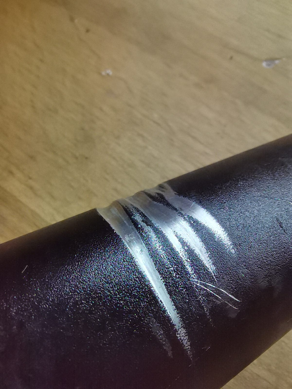

kable cez hlavko - dobry napad :-D bacha na ne https://www.bike-forum.cz/foto/detail/74532-okousane-sloupky
www.bike-forum.cz
Zobraziť komentár 16.02.2023 - 13:49:04
