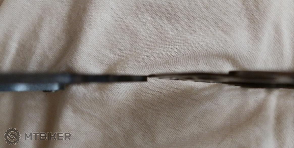

doktor-40 prosim ta, sprav lepsiu foto. Tento tvoj kotuc je proste unikat :D Oddnes uz nemeram kotuce. Staci to riesit na pohlad.

ja som mal moje Hope Saw este tensie, asi ako ziletka :) len teraz uz nemozem najst fotku.
inak teraz mam znovu taky tenky Avid XX vpredu, treba vymenit.
aha nasiel som, aj ked blbo zaostrene
Zobraziť komentár 15.09.2017 - 22:27:30

Vďaka vám som si teraz skontroloval stav kotúčov a veru som hneď jeden objednal 😁

Celkom sranda, ze sa to neroztrhne.

a aku by to malo mat sirku (ked su nove/a ked ich uz treba menit) ? :-D stare avidacke sa mi zdali na pohlad dobre aj po 7 rokoch jazdenia. nove shimanacke radsej skontrolujem

Shimano má minimálnu hrúbku napísanú. Asi aj iné značky.

Spravidla výrobcovia udávajú minimum 1,5, 1,6mm. Nový máva hrúbku cca. 1,9-2,0 mm
Niektoré kotúče sú rôznych materiálov. Vnútorný na dobrý odvod tepla a vonkajší na dobrý brzdný účinok. Napr. na kotúčoch HOPPE ale aj Formula sa po zodratí vrchnej vrstvy (strieborná) objaví vnútorná (bronzová farba). Vtedy je najvyšší čas vymeniť.

To aj Hope sú bimetalické kotúče?
