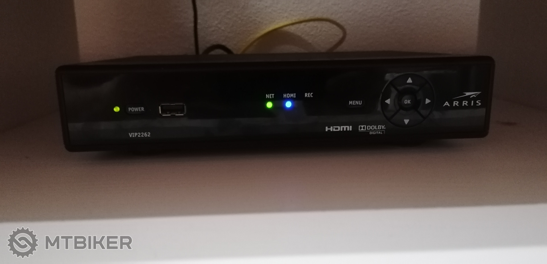

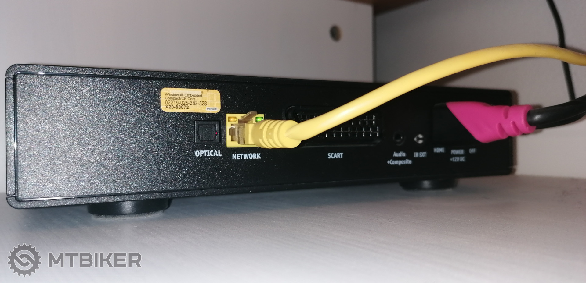

Cez Scart to nefunguje. Nechápem prečo..
Hlavný dôvod, prečo som to chcel zapojiť bol práve výstup z TV...mám nahrávanie, HBO GO....púšťam si hudbu cez Spotify v TV. Prioritne na tento účel.
Ak raz budem bohatý, audio si nechám urobiť v Nisel Audio. Je to môj ujo.
vonmil áno, je tam audio composite.
