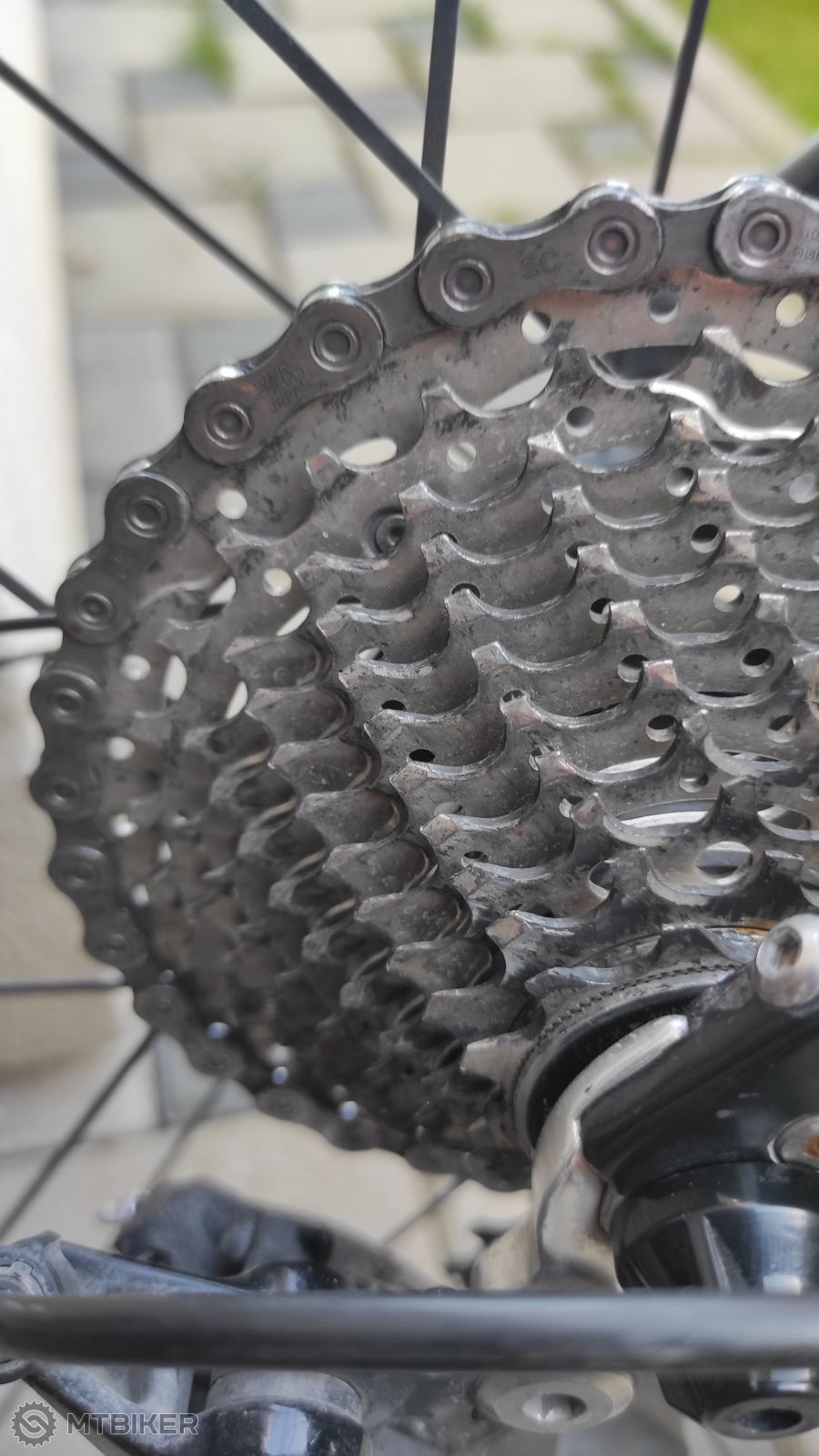

Co mas na mysli pod tym, ze nevyzera dobre? Vedel by si podlozit fotkami ?
Moja ma cez 19000km a mam pocit, ze akosi casto musim menit retaze. Aj HG601 mi dala len cca 1500km namiesto cez 4000 ako kedysi. Ked sa vsak pozeram na kazetu vyzera byt v dobrom stave.

Tvoja R7000ka vyzera lepsie alebo horsie ako tato moja?
