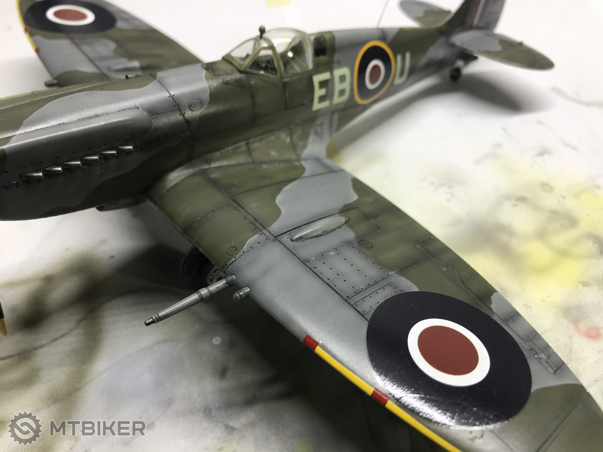

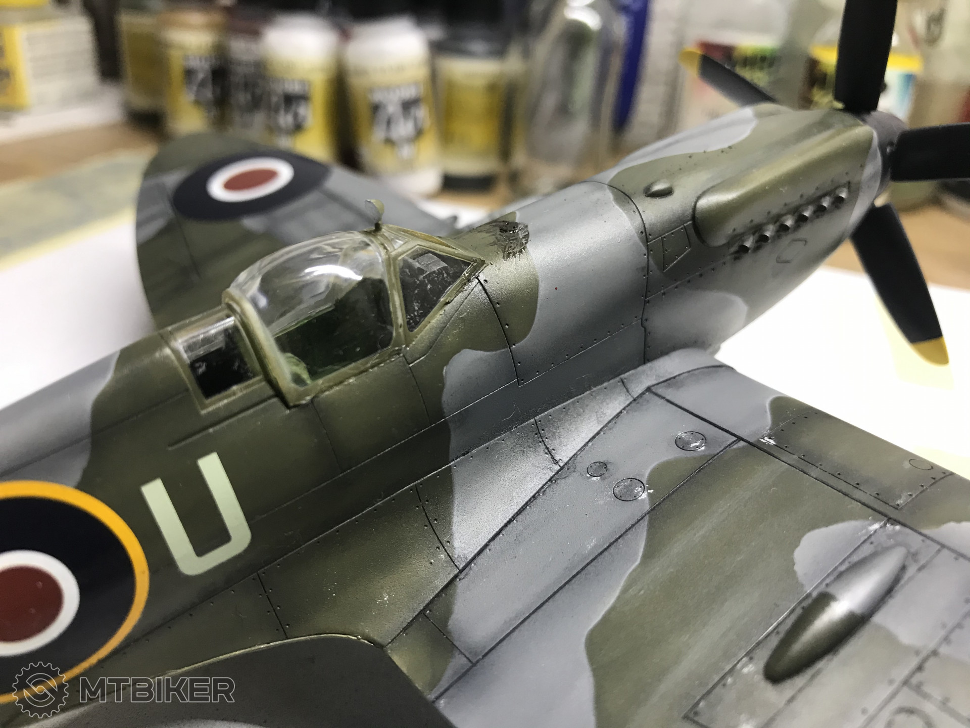

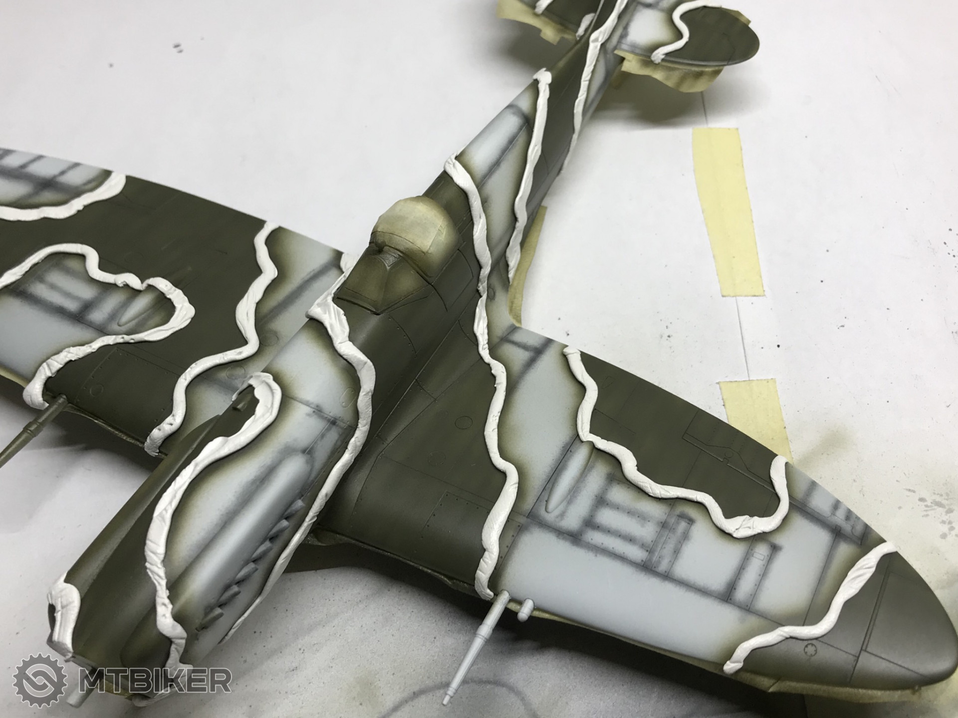

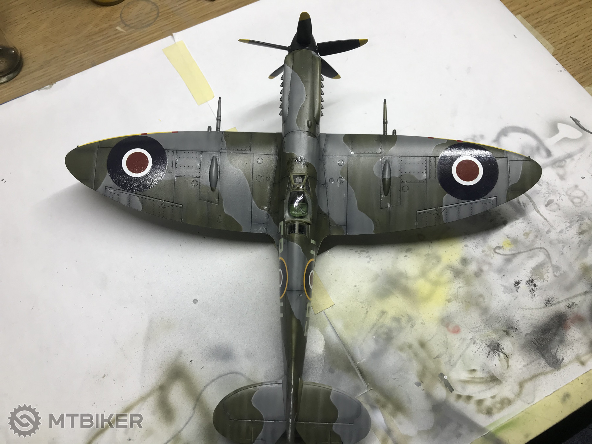

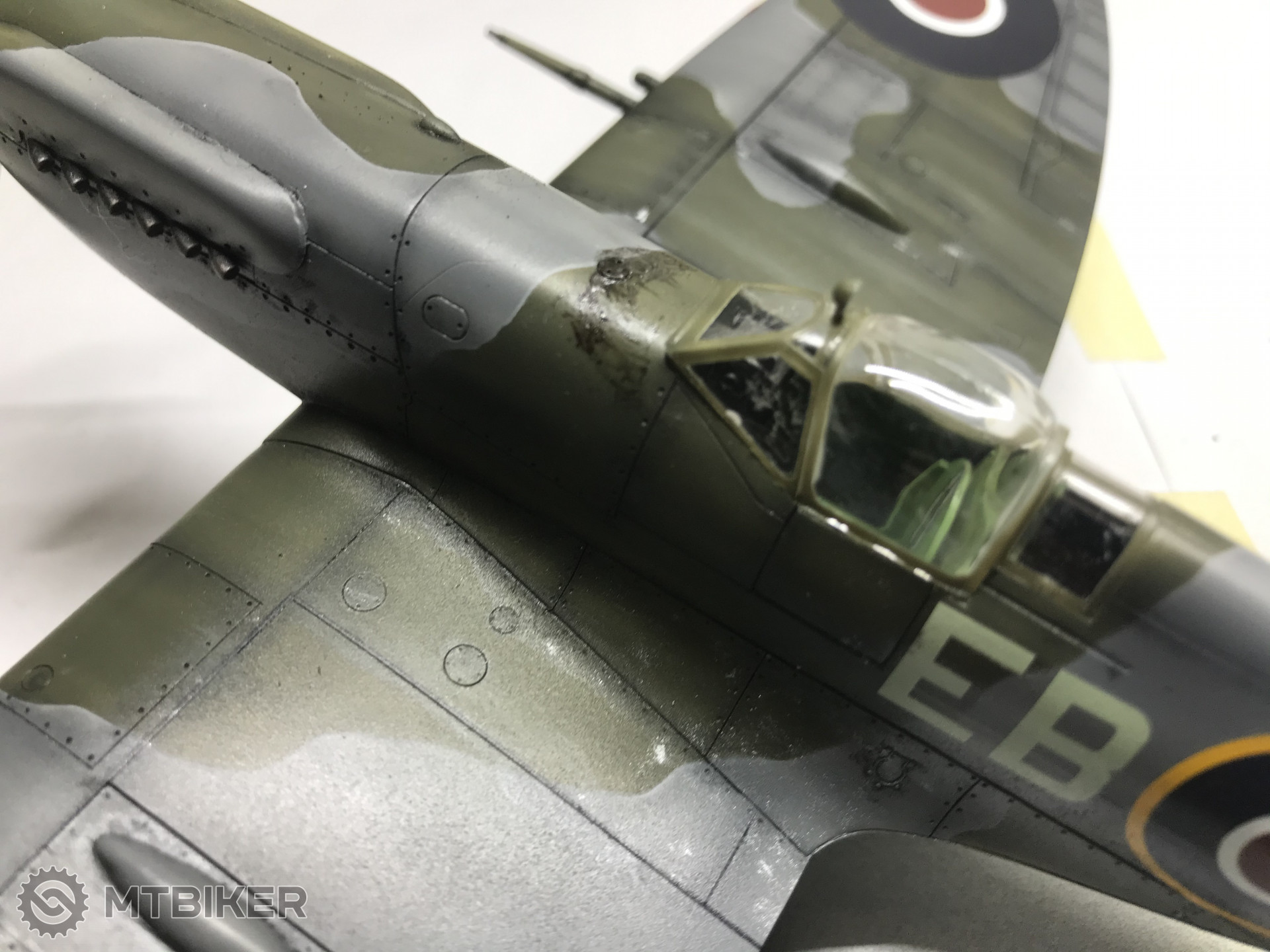

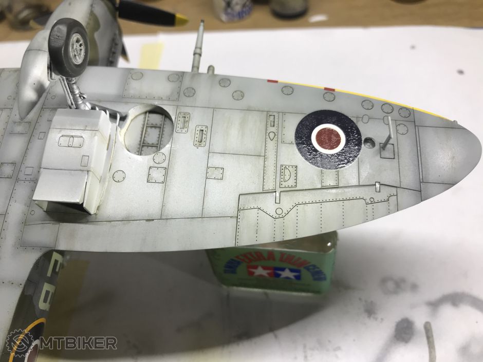

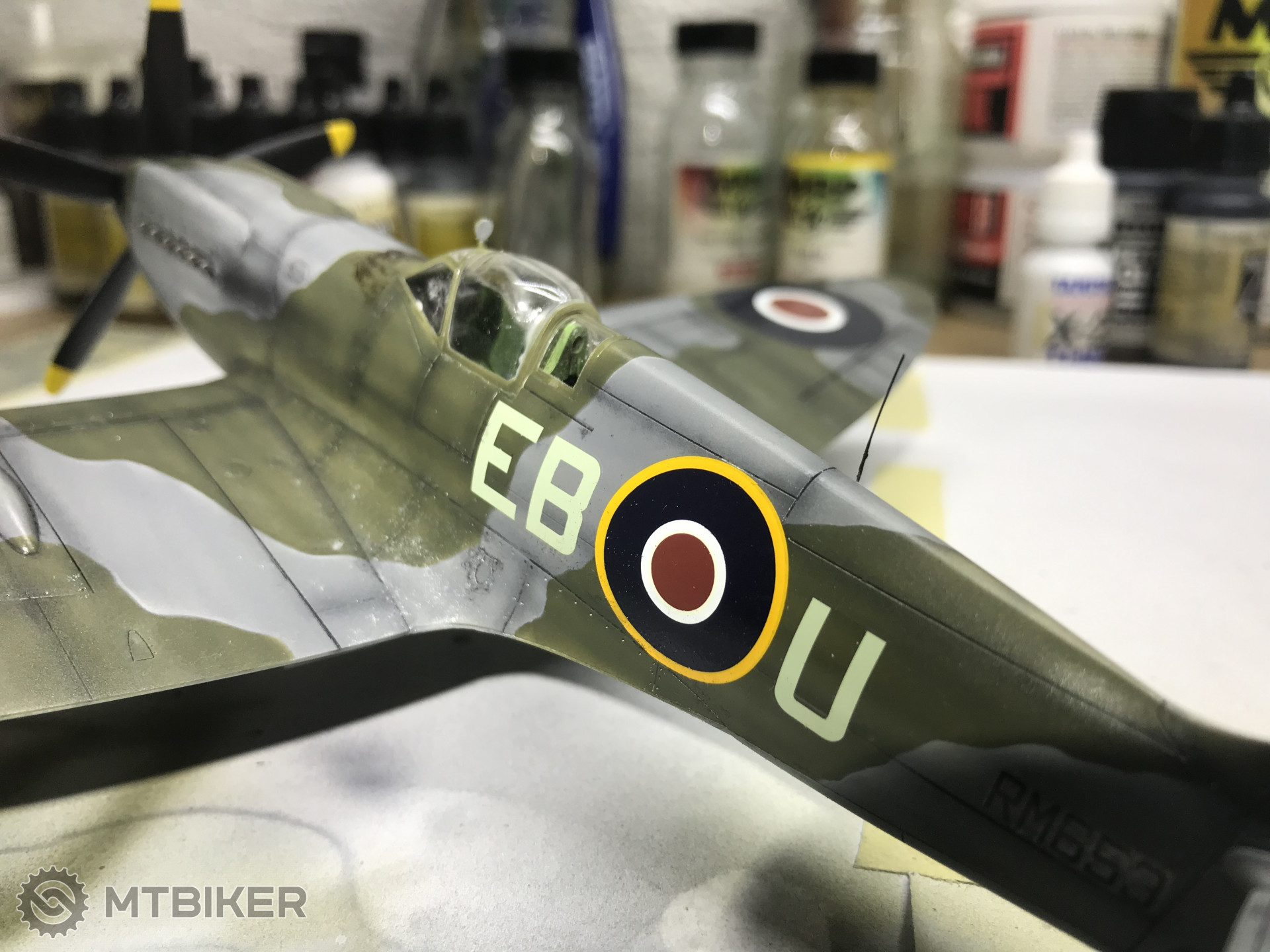

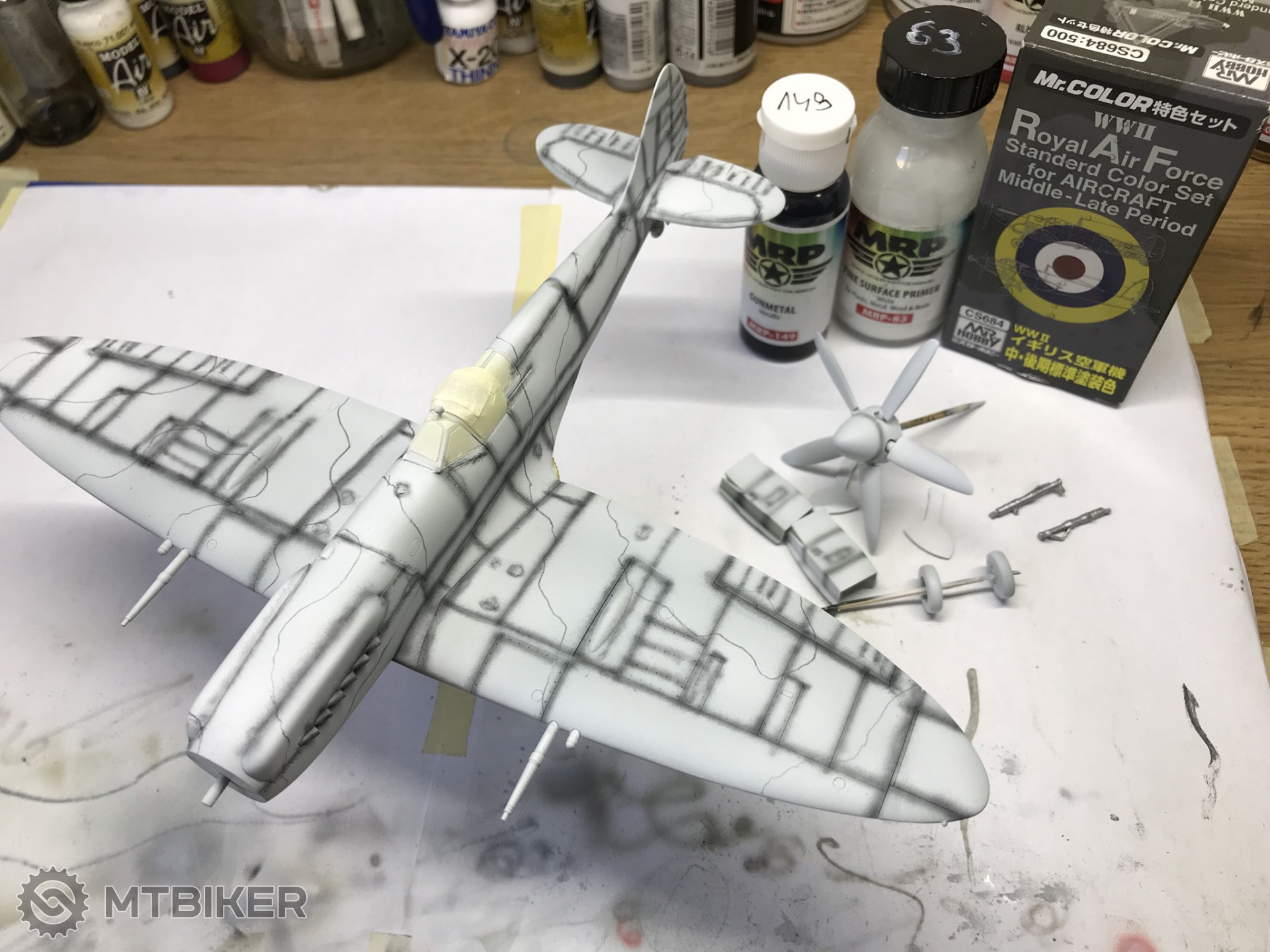

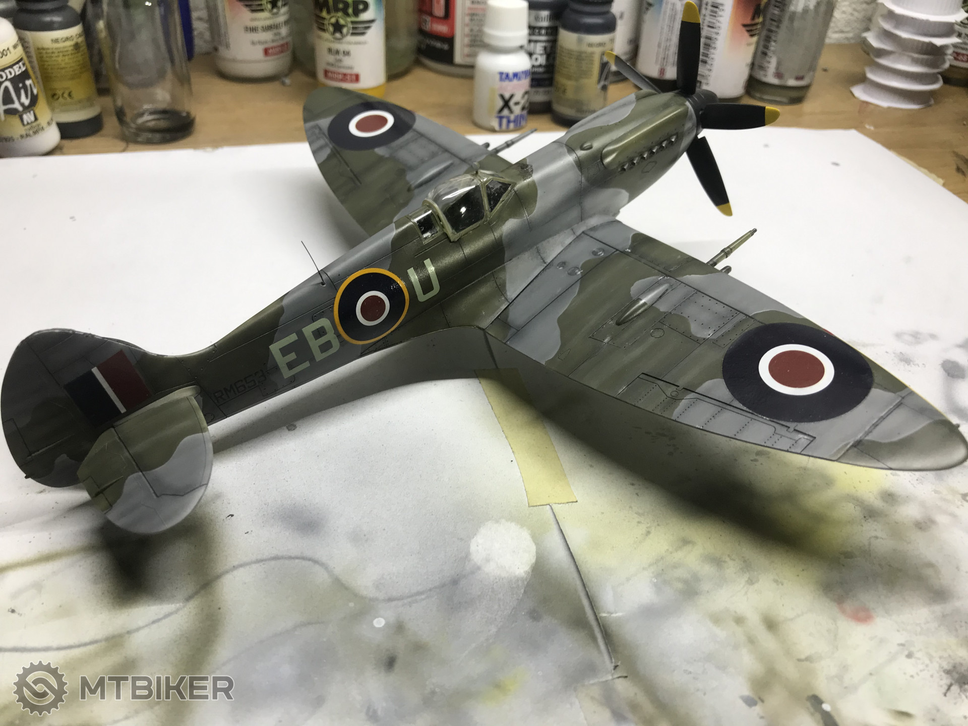

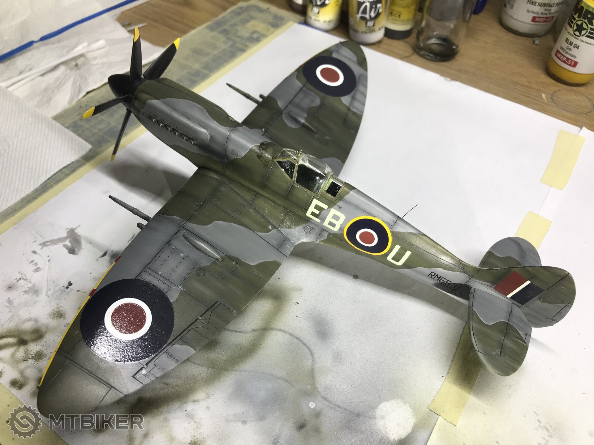

prerabka z Academy 1:48 Mk.XIVc na ine dekaly, hentie v krabici boli nepouzitelne, dalsi model co som neviem akym sposobom zaspinil skla z vnutornej strany, popisky neboli ziadne
Parádna práca... Možno by som trošku skúsil zjemniť tie prechody kamuflážnych polí... ale môže to byť aj môj subjektívny pocit, lebo ja to všetko fúkam od ruky, s dobre nastaveným tlakom a riedením sa dá dosiahnuť aj jemne difúzny prechod. Troch usom to potrénoval a odvtedy už nič nemaskujem a nafúkam všetko na jeden krát... Ale to len tak v rámci debaty... Inak pekná práca... Kabínka sa dá zašpiniť dvoma spôsobmi - buď ju zamlží lepidlo - hlavne výpary zo sekunďáku alebo ti tam medzierkou nafúkalo z airbrushu... keby to bol ten durhý prípad tak farbu by si vedel odstrániť z kabínky len by si ju musel odlepiť - čo vie niekedy napáchať viac škody ako je z toho osohu...
LukeBikerider vďaka za tip , sklá k trupu som lepil herkulesom, s prechodmi kamufláže sa trápim, to je vidieť, zatiaľ je za tým lacná čínska pištoľ, riedenie farieb a cvik, ak to nie je tajomstvo, napíš mi akými farbami striekaš kamufláže, akým tlakom a akou pištoľou, každá pomoc aj konštruktívna kritika je vítaná
Tiež mám napodobeninu originálnej fengda airbrush ani neviem ako sa to volalo nejak Royal..., dôležité aby bola dvojčinná t.j. zvlášť dávkuješ farbu a púšťaš vzduch, niektoré majú aj skrutku na jemné doštelovanie prietoku vzduchu. Taktiež zdroj vzduchu, komresor a pod. by mal mať aspoň malú nádobu alebo zásobník aby si nemal tlakové rázy. Farby používam liehové gunze, tu by som povedal že MRP sú navrch čo si použil. Tlak musíš podľa pocitu najlepšie na priesvitnú plastovu platničku z nejakeho obalu skúšaním. Ide o to dosiahnuť také riedenie a tlak aby farba neprášila (priveľa tlaku a hustá farba) a zároveň kryla a nebola riedka (príliš mnoho riedidla). Keď používaš surfacer tak skúšaj na surfacer lebo taký podklad zasa inak absorbuje nástrek. Ja som to riešil malými striekačkamina farbu a riedidlo a na jeden diel farby som postupne pridával riedidlo kým som nedosiahol výsledky s ktorými som bol spokojný. Je to veľa o skúšaní presné hodnoty neviem poskytnúť, ale niekde na fórach na nete sa dajú nájsť orientačné hodnoty riediacich pomerov pre najpoužívanejšie druhy farieb. Ale tie MRP by mali byť od výroby dobre nariedené (aspoň takú mám vedomosť ale nemám ich vyskúšané) tam by som sa na bežné kamuflážne polia zameral asi len na tlak s dávkovanie (ovladanie rukou). Niektoré pištole maju aj dorazovú skrutku davkovacej ihly aj to vie zo začiatku pomôcť s davkovaním ale keď to dostaneš do ruky potom ťa to skôr bude limitovať prst je citlivejší na korekcie. Je to naozaj len empirické skúšanie a cvik, dá sa to relativne rýchlo zvládnuť.

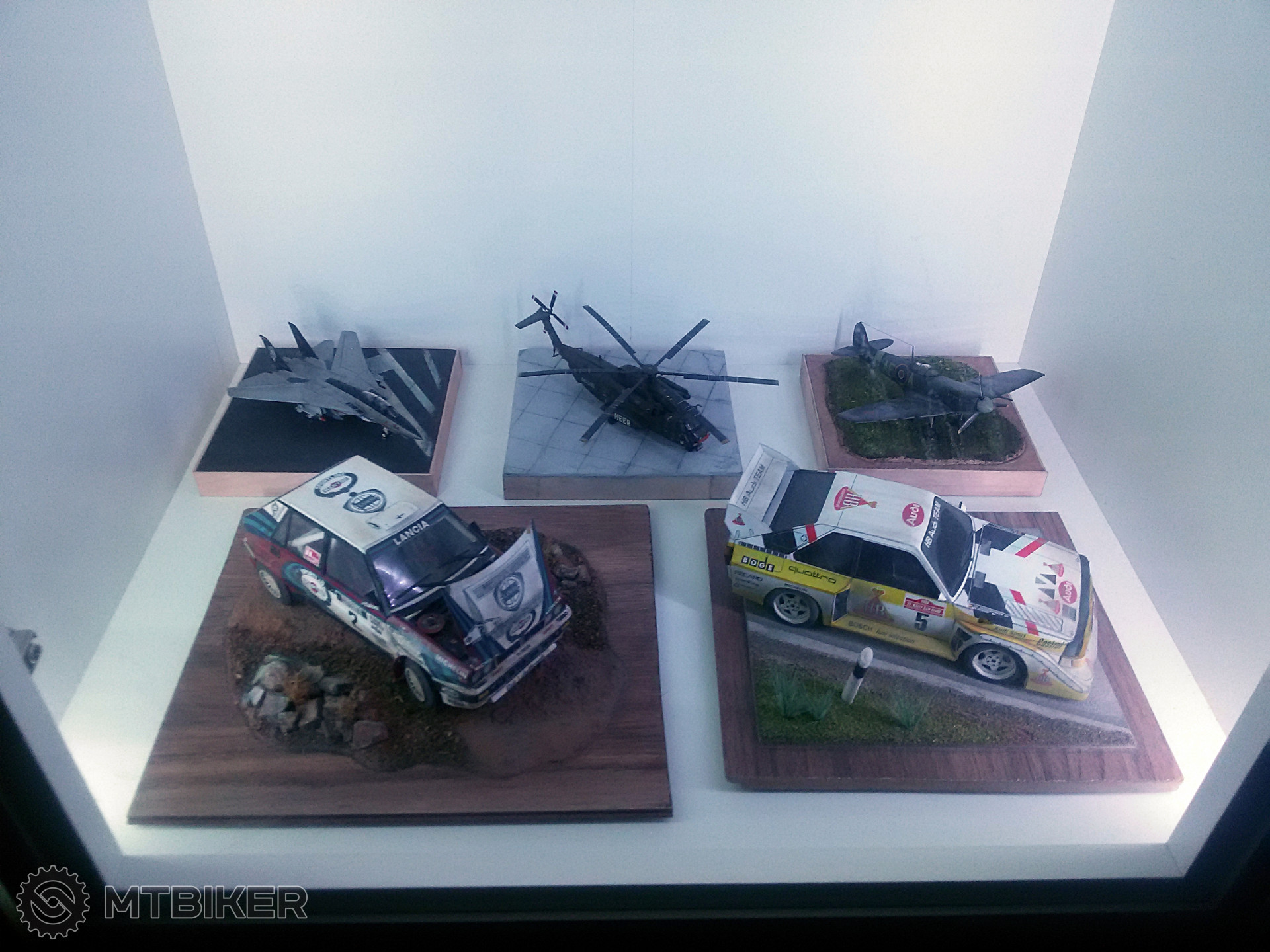

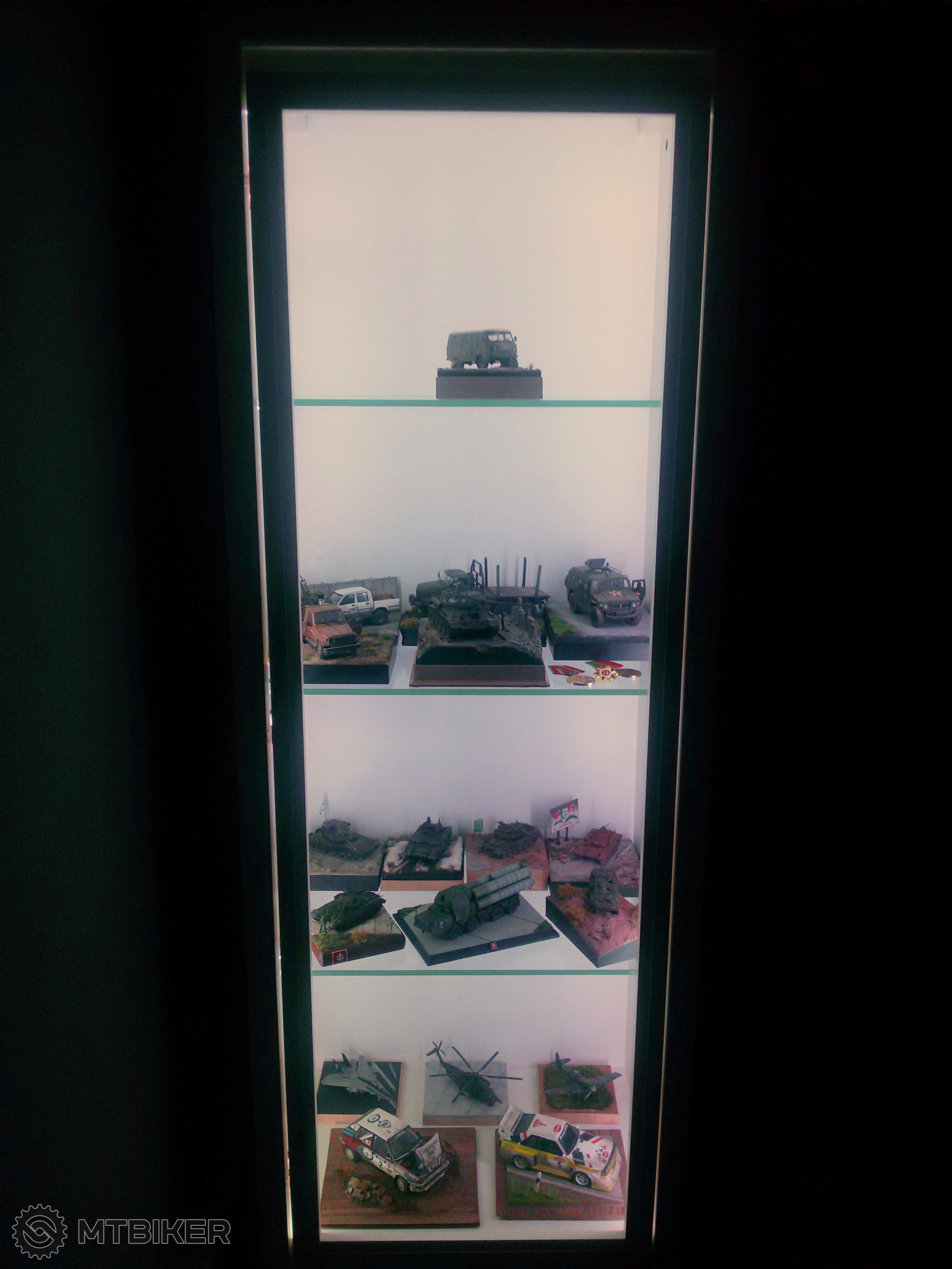

Bolo uz nutne nieco poriesit, kam by som seriozne ulozil modely, nie len po krabiciach. Mam aj celkom fajn rezervu na pridanie polic. Foto su z hriankovaca, tak sorry za kvalitu.

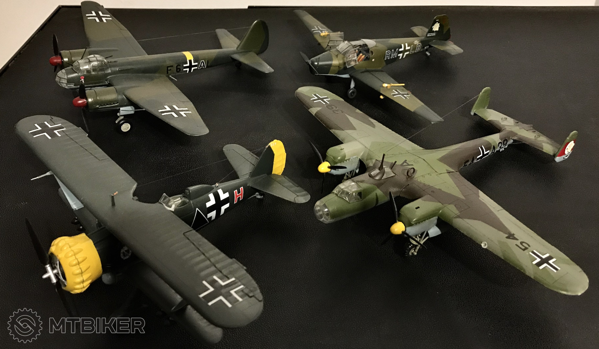

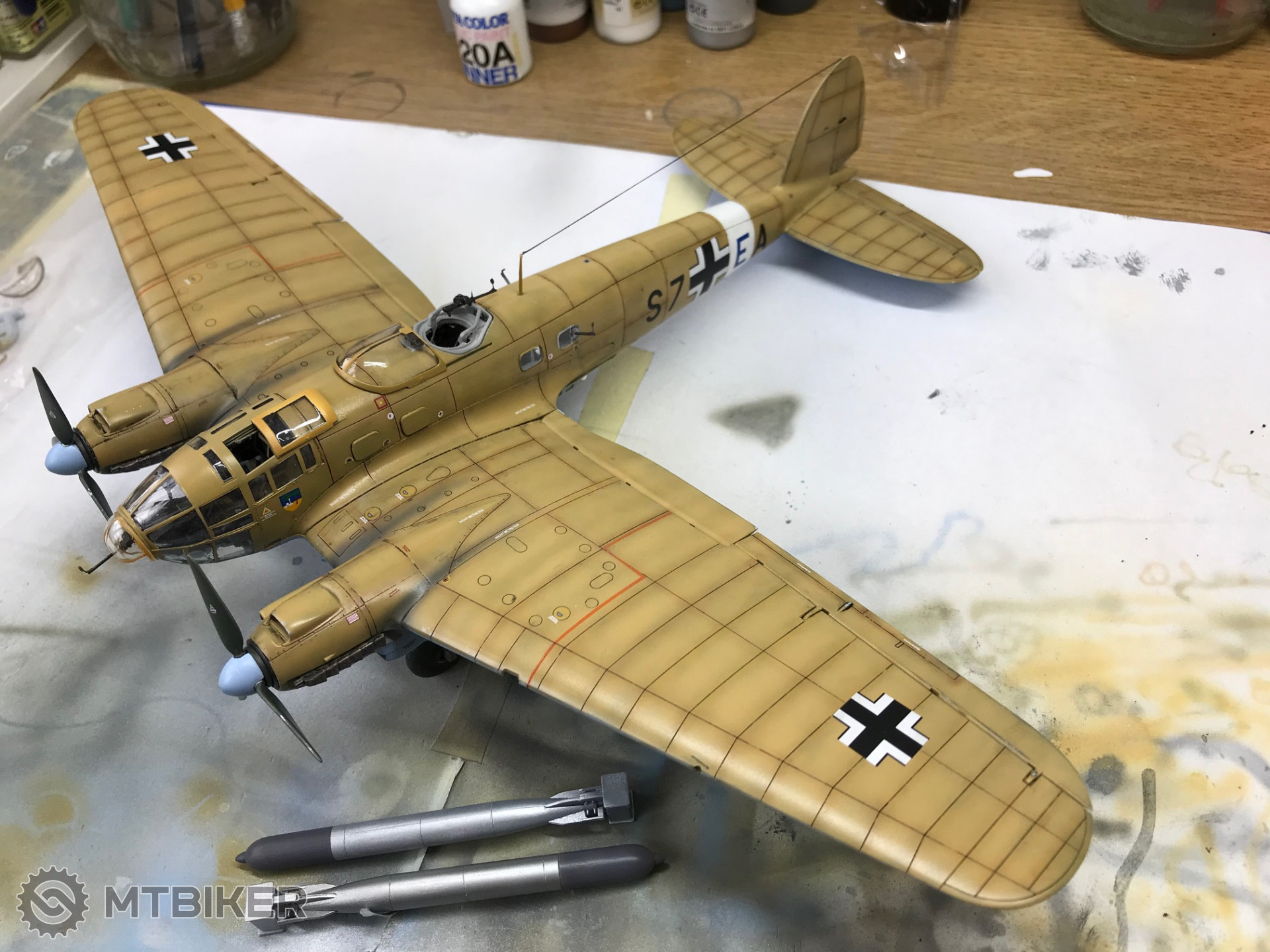

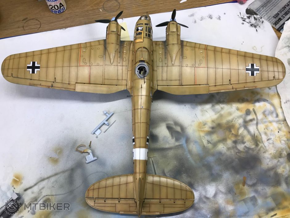

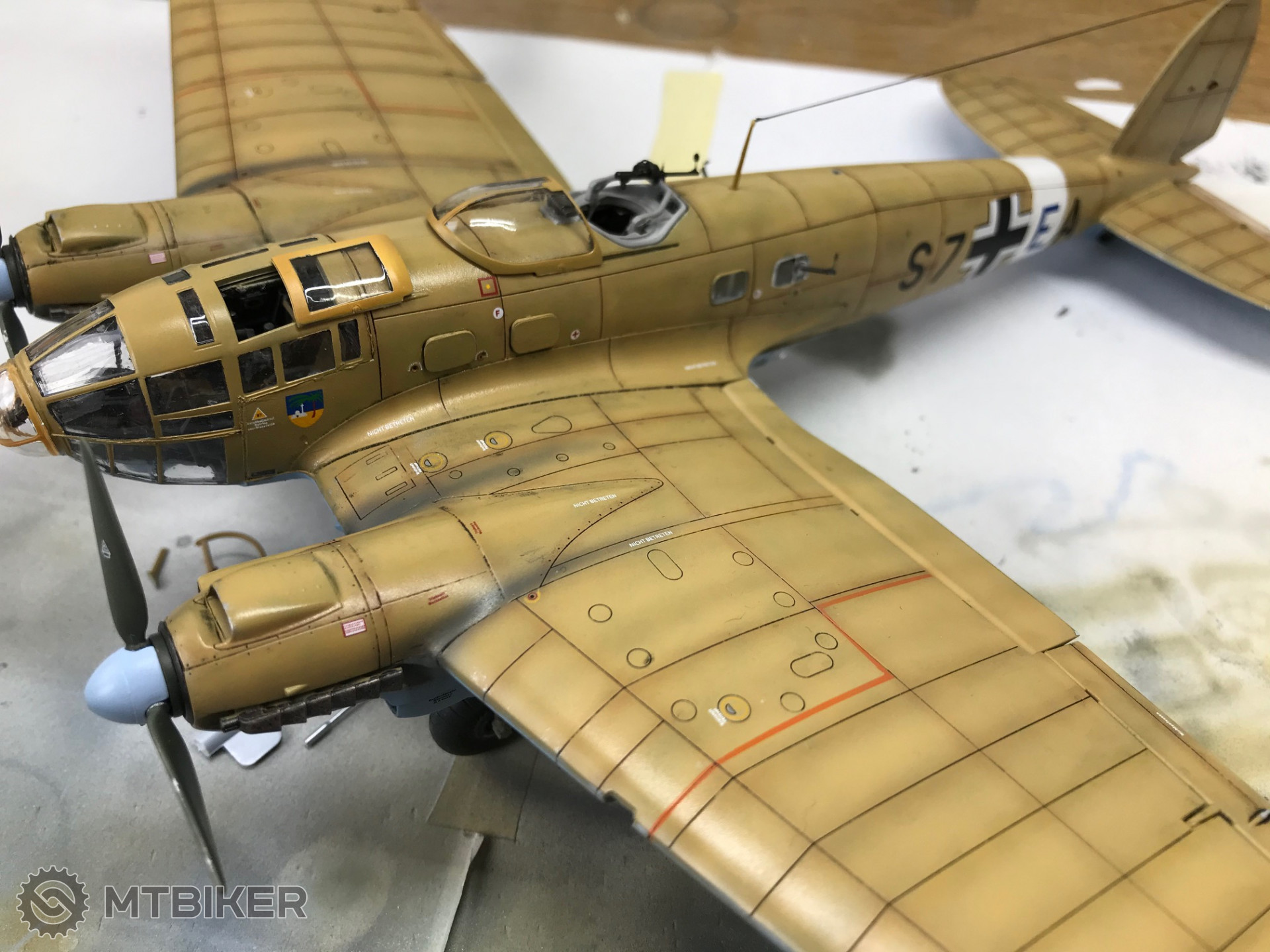

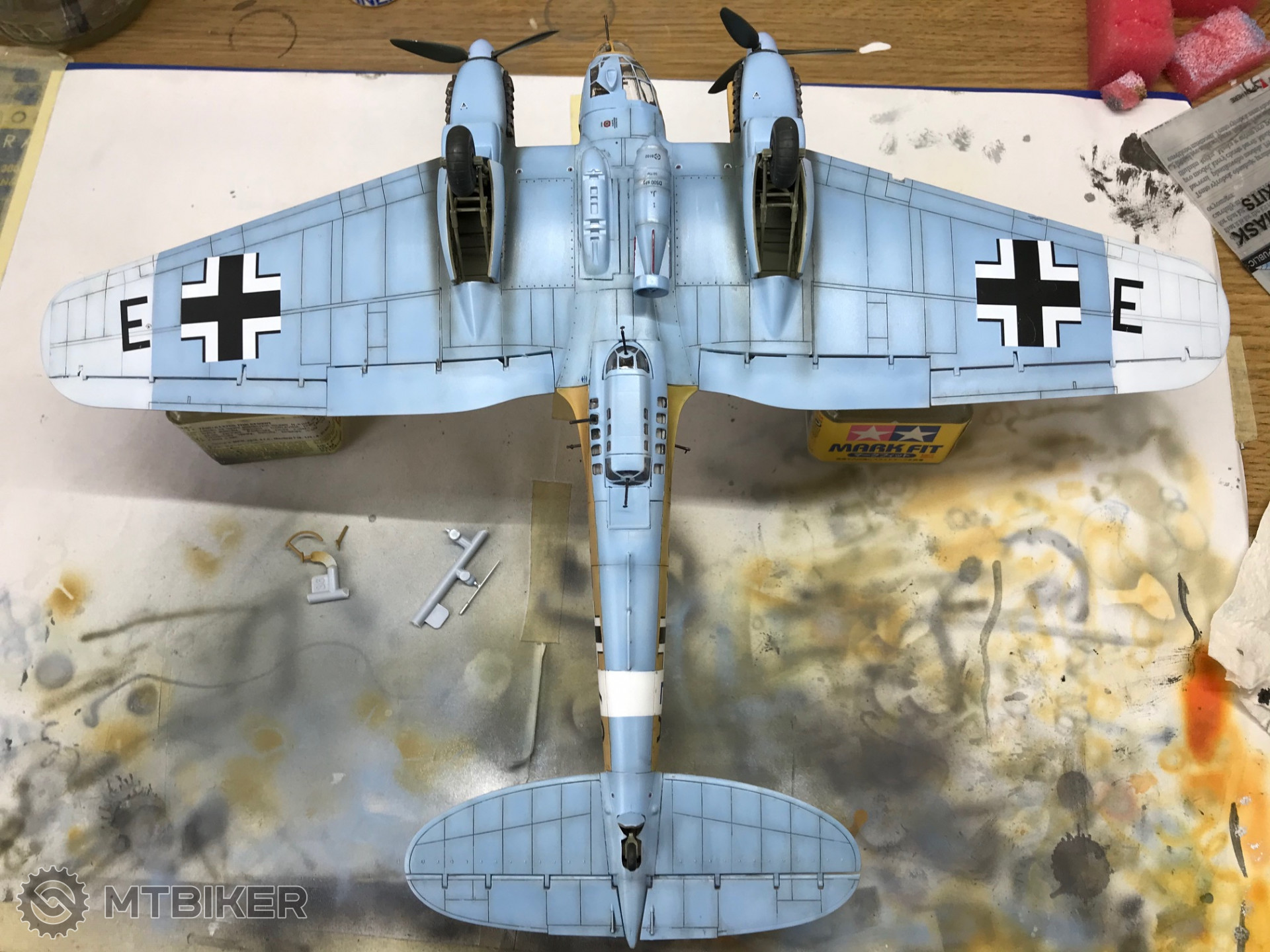

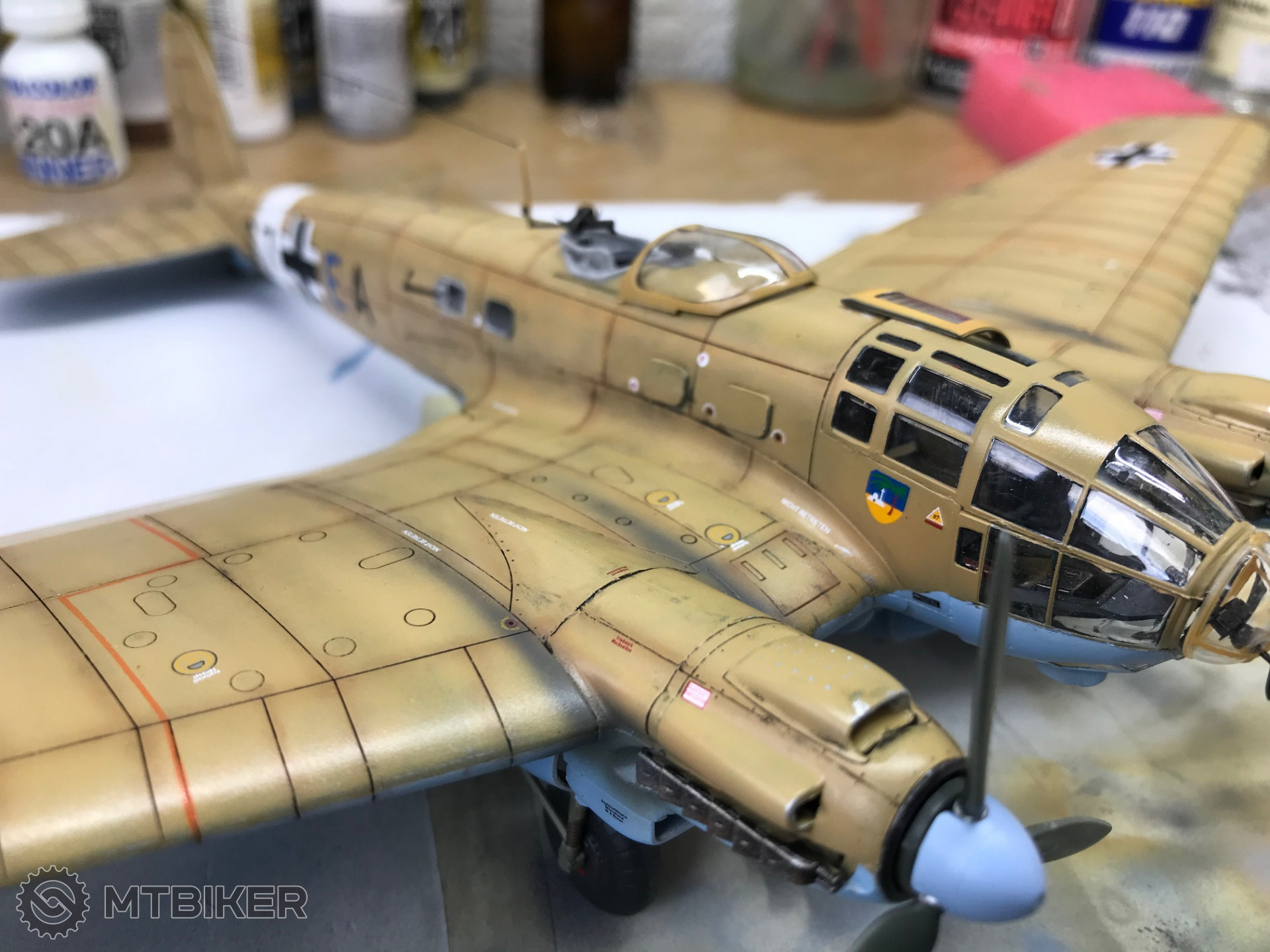

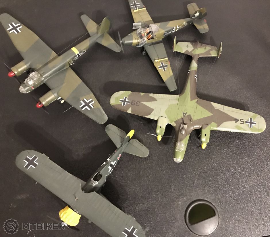

niečo vyšlo, niečo nie, ale tak pre radosť (alebo stratu nervov)... He 111 H-6 1/72 airfix - chýbajú pigmenty, ešte niektoré popisky a kríže na smerovku neviem zohnať
Nádhera!!!Krásna patina, pre/postshading...ja by som to ešte fukol polomatným, alebo matným lakom...keď ešte pridáš pigmenty na kolesá a podvozok, môžeš s tým rovno na súťaž! ...hakenkreuze dáke v zásobe mám, možem ti ich doniesť alebo poslať poštou, keď toto šialenstvo skončí...pošli mi PM...

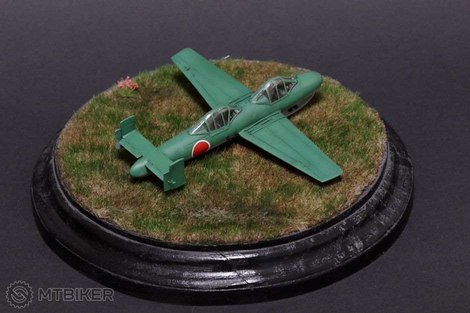

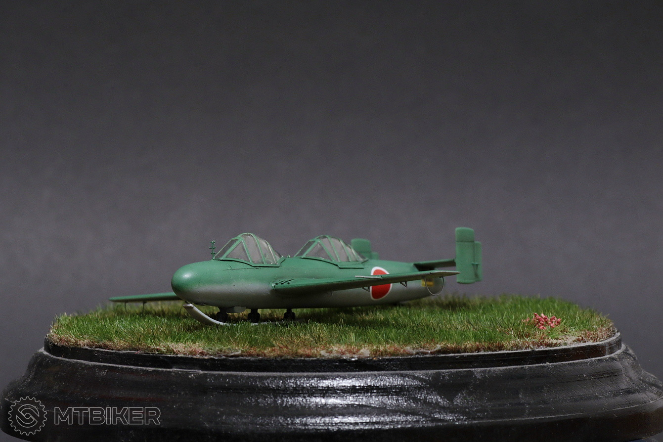

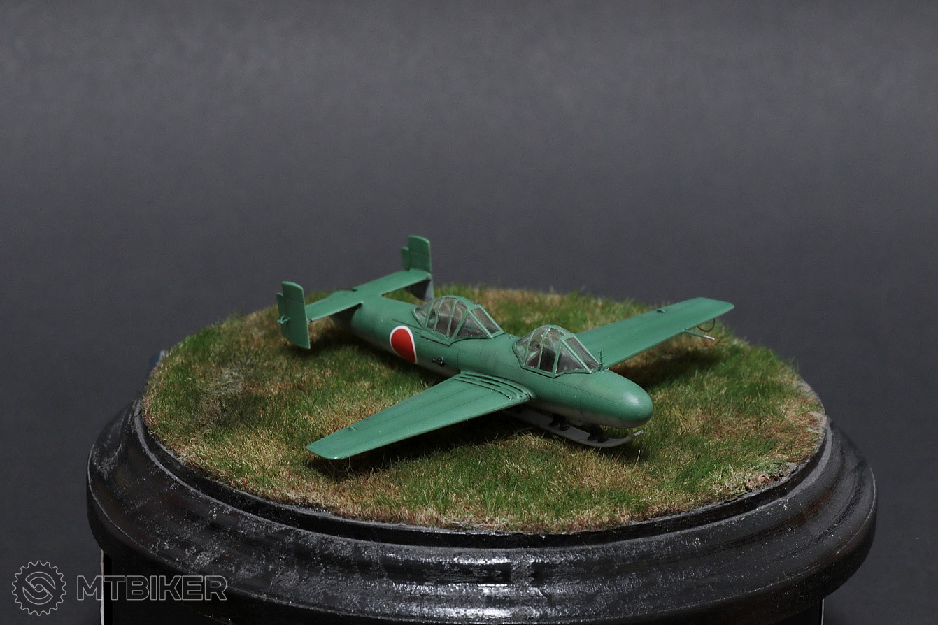

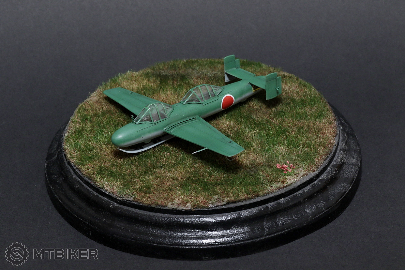

Yokosuka MXY7- model 43 K1 KAI
Japan
1945
1:72 Brengun
