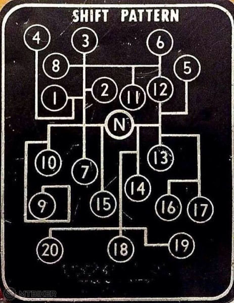

Je to obycajna 18p prevodovka. Mas tam High-Low (paka s lebkou) polrychlosti (paka nalavo) a obycajna radiaca paka so 6 prevodmi ako v autach. Typek asi chcel machrovat, lebo nazaciatku radil aj polky cez neutral, potom aj priamo.
Taka prevodovka sa pouziva aj v desnych europakych tahacoch, len to je pekne na jednom joysticku. (aj ked netusim ako sa radi high-low, k tomu som sa na parkovisku nedostal, kedze nemam vodicak na tahace) na polky mas na obycajnej riadiacej pake na boku s prepinacom.
tri páky je pri starých strojoch docela bežné, akurát sa normálne za jazdy radí len jednou, nie ako henten šašo, že radí dvoma rukami naraz

A ten shift pattern je nejaky bullshit.
