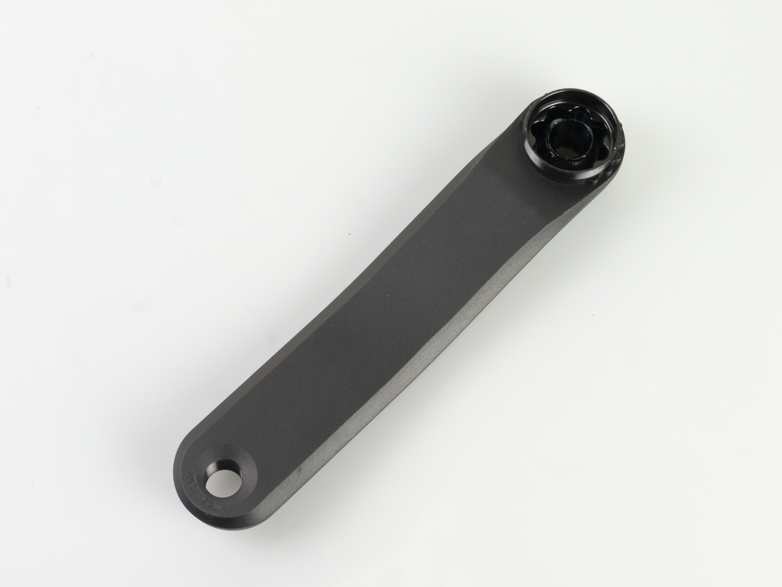

Ale ešte som na cannondale kľukách nevidel aby bola osa spojená s pravou kľukou, to by sa na maticu nedal nasadiť nástroj na jej demontáž..
Ide o nejaký nový model?
Zobraziť komentár 16.12.2022 - 20:43:05
obe stany hollowgram kľúk sa dajú demontovať. Osa sa predáva aj samostatne.
www.cannondalespares.com
Zobraziť komentár 16.12.2022 - 20:54:40
Hej ale na tom jonesbovom obrázku sa mi zdá že neni priestor aby zo závitu pre uchytenie prevodníka bolo možné ešte vybrať osu BB30 von, preto mám podozrenie, že to neni cannondale a pýtam sa ho ako to je.
Zobraziť komentár 16.12.2022 - 21:03:51
dalo sa to rozobrat na os a dve kluky tak ako z toho obrazka vyššie
Zobraziť komentár 16.12.2022 - 21:07:21

arrow_leftJoNesbo napísal:
A potom dať kľuku č. 11 na obe strany ?
Zobraziť komentár 17.12.2022 - 07:55:30
a dôvod?
Zobraziť komentár 17.12.2022 - 07:57:29
Môjho príspevku? Potencionálne vysvetlenie pre JoNesbov prípad
Zobraziť komentár 18.12.2022 - 16:22:01
to by tam bol ale zly zavit pre pedale, je pravda, ze ja som tam ziadne nemontoval, tak to vylúčiť neviem... mozno som len slepý kkt a nejake to zubkovanie tam bolo, ale ja si zijem v tom ze nie 😂
Zobraziť komentár 18.12.2022 - 16:34:01
Dobre hovoríš, to by nešlo 🙂
