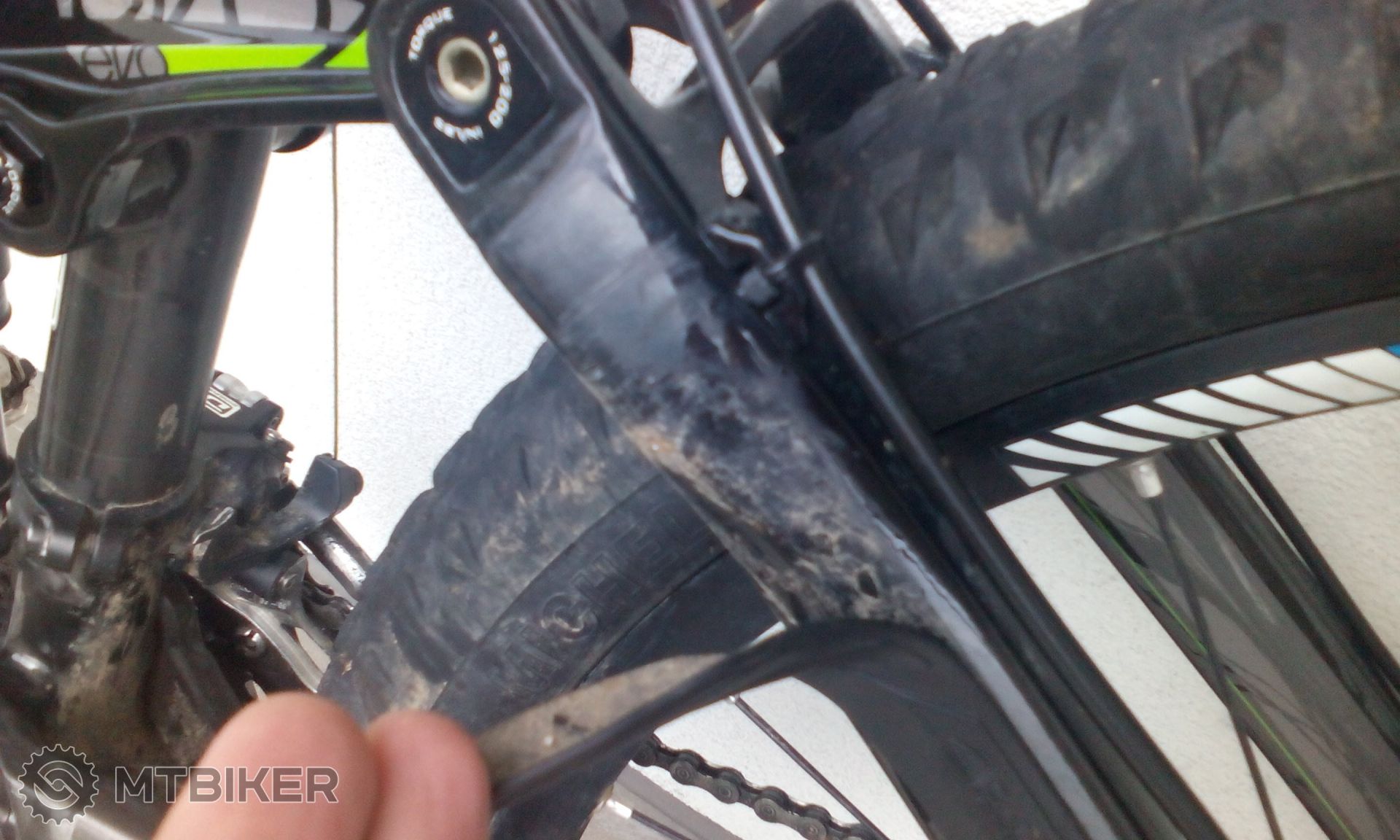

Pomôže Chemopren...treba to ale poriadne zafixovať aspoň na 24 hodín pokiaľ to poriadne zaschne - Chemopren má tú výhodu, že ak to chceš dať dole stačí ti technický benzín a kus handry a je to bez následkov preč za chvíľu...

P.S. Su to zbytocne gramy naviac. Jeden "podareny" pad a aj tak to bude v riti ci tam nejaka guma naviac je alebo nie.
