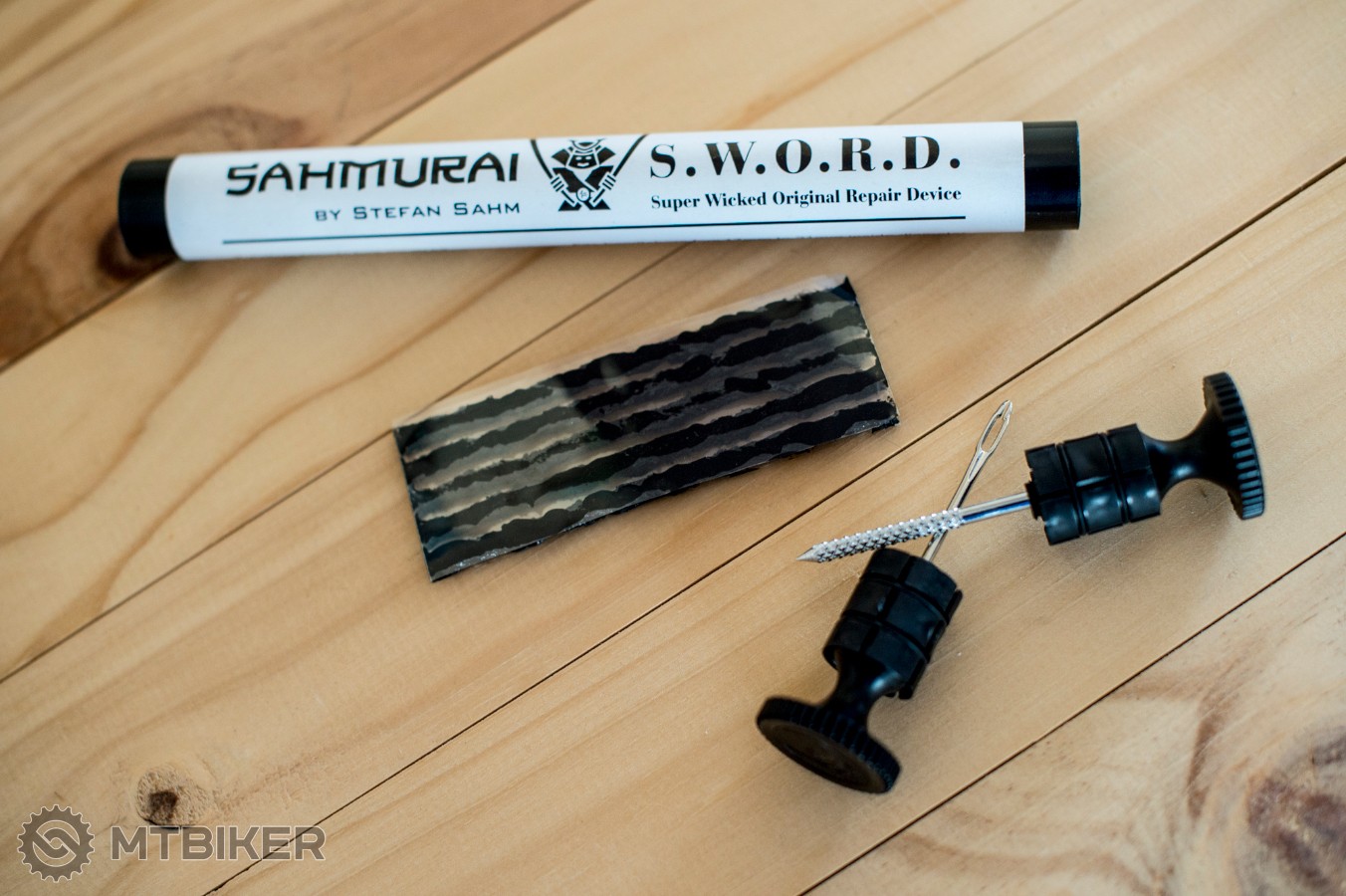

dnes som prvý krát použil tento kit na bezdušové pneumatiky. priatelka chytila šrob do kolesa na aute a pomalinky sfukovalo koleso. tak som ho vybral z behuna a hodil tam knot a krasne zalepene behom chvilky. takze na autach to funguje super aj v takom mini vydaní to ma celkom dobru ergonomiu. na biku sa mi ešte nepodarilo spraviť takú velku dieru aby osm to vyskusal.
len pozor, nieje to oprava naveky..... niekedy to casom zacne pustat.... ako rychla pomoc OK, osobne by som s tym skocil potom do pneuservisu.... resp. pri prezuvani leto/zima by som si to dal normalne podlepit zvnutra hribikom
Tesak uz mam vybavene v pneuservise u kamoša podlepenie pre pokoj na duši. ale keď bola príležitosť vyskúšať ten produkt neodolal som chcel som vedieť či sa dá na to spolahnut pri rychlej pomoci keď už to nosím na výjazdy, že v prípade núdze to bude schopné odviesť svoju robotu.
tak ja som raz lepil na nakladaci GEHL (trochu dost vacsie UNC) dieru po 12mm roxore na stavbe.... isli tam tie najhrubsie asi 4 a ten den som dokazal robit do fajrontu ale potom to muselo ist aj tak do servisu..... takze ano, rychla pomoc OK

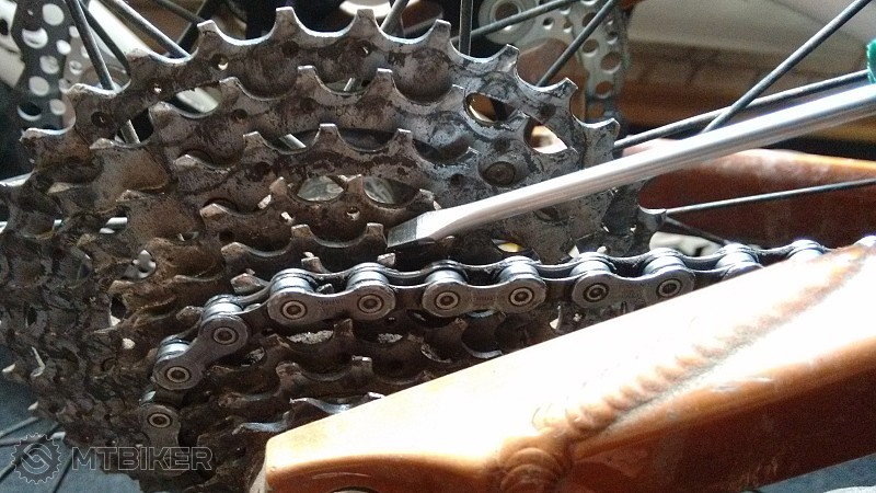

inac sa chcem pripomenut, kazetu som este nedal dole, da sa to nejako setrne zhodit? ak sa vam to stalo ako ste to riesili? naboj sunringle jumong flea a kazeta sram
Srobovakom takto zapri a klepkaj. On sa bude pretacat ale malo by ju posunut spat. Mne to pomohlo raz.
Ako prevencia sluzi zabrusovanie tych hran, ktore tam vznikaju po case. Treba servisovat pravidelne a nic take sa nestane
