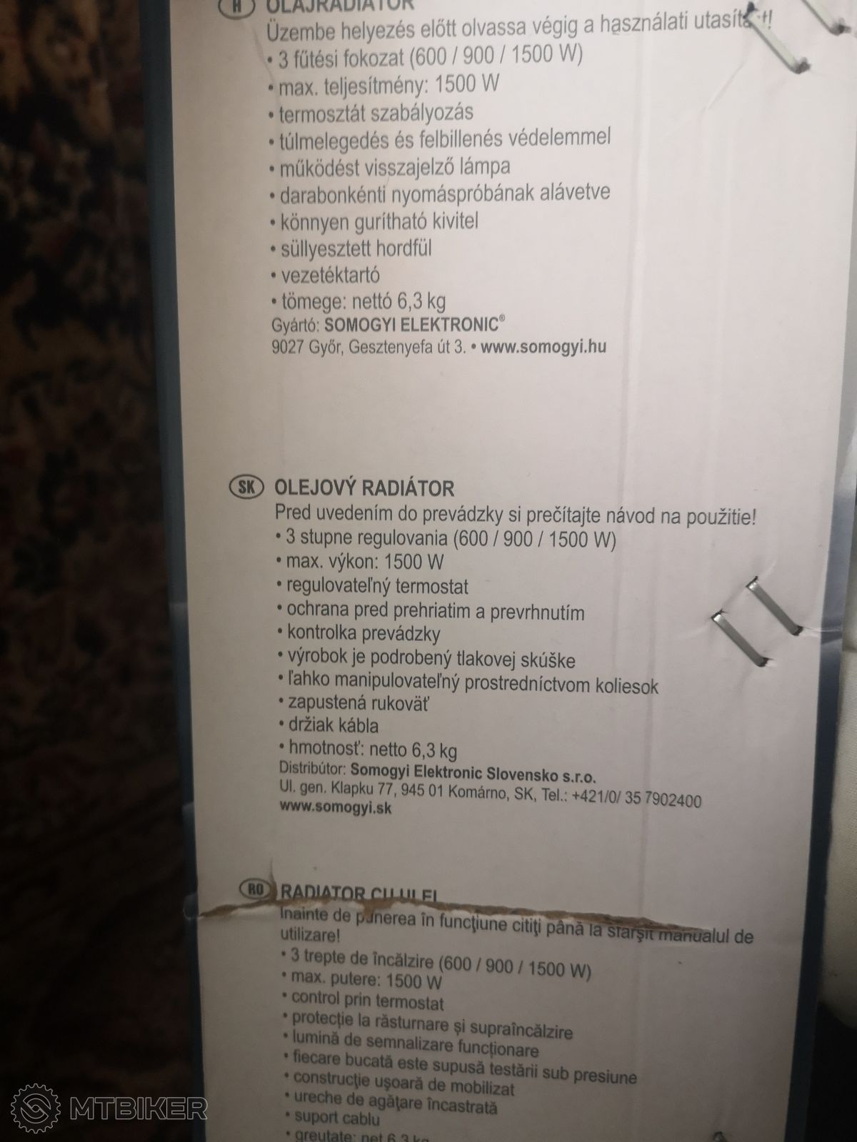

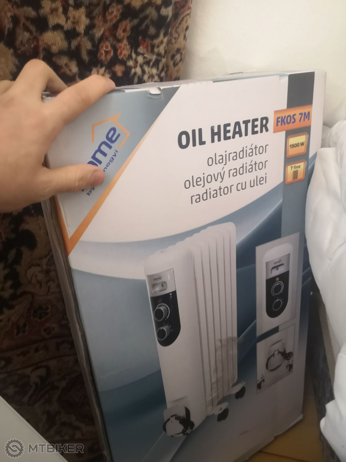

PINY co riešiť? Ja som bral min rok 2 olejové, nechcel som veľký výkon kvôli el. rozvodom a využitie presne ako ty, plus cena faktor. Jeden mam ešte v škatuli. Ten rozbaleny funguje výborne, akurat som bol prekvapený rozmerom, kedysi som mal docinenia s dvojnasobnym rozmerom - do dĺžky. O aky typ miesnosti sa jedná?

Bezpečné, relatívne lacné, nastaviteľná teplota, akumuluje,prenosne, bez zasahov
a) zásuvka
b) 16A
