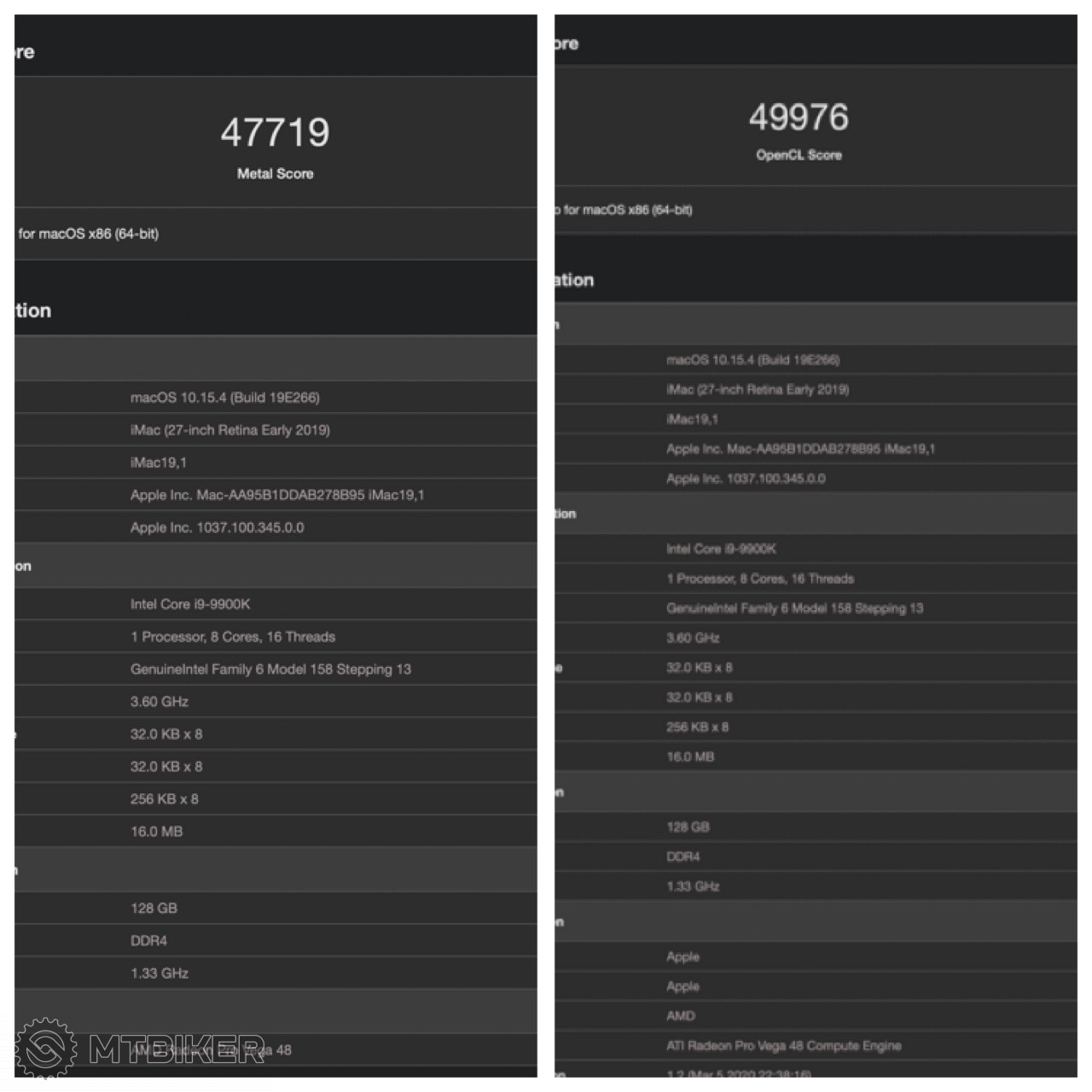

Benchmarkol som stare a nove pc :)

Zobraziť komentár 05.04.2020 - 16:17:41
celkom bieda za tie prachy
Zobraziť komentár 05.04.2020 - 16:36:45
03
A ani PC to nie je. :P
