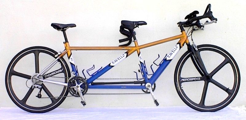

jeden postarsi tandem vlastnim a retaz je na jednej strane a asi ma zabijes ale aj ozubene kolesa maju rovnaky pocet zubov :lol: /teda az na tom co je na kolese.../ takze radsej by som to formuloval tak ze vsetky okrem toho môjho to tak maju... :lol:

to JoKo:
Asi to tak bude...

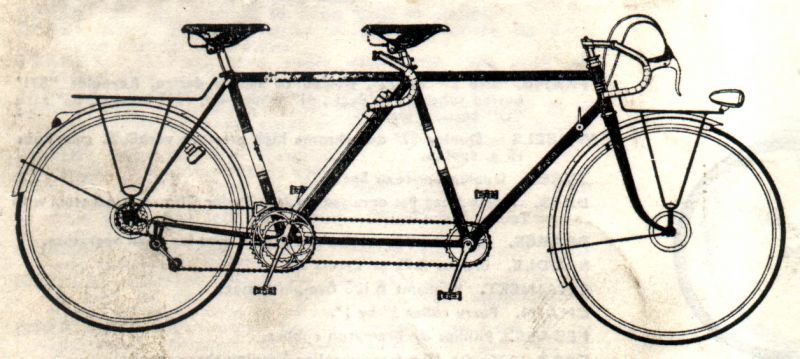

tandem2.jpg 88.96 KiB Otvoriť v novom okne thumb_up0thumb_down
