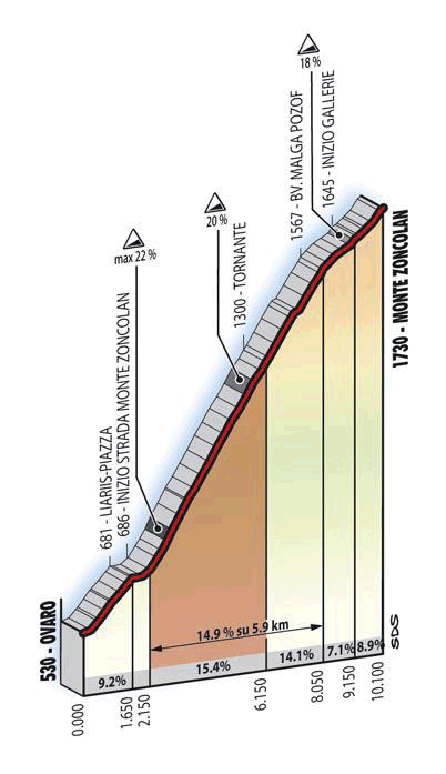

Monte Zoncolan - dĺžka stúpania 10,1 km, prevýšenie 1200 m, priemerné stúpanie 11,9%, maximálne 22%.
V prvej polovici stúpania je úsek dlhý 5,9 km, ktorý ma priemerné stúpanie 14,9%, maximálna stojka ma 22%.

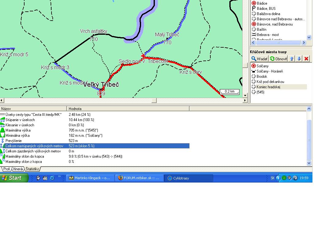

alebo skus pouzit program cyklotrasy stiahni si ho a je tam aj stredne ponitrie . tam ti vypise pocet km zjazdenych aj vyslapanych kopcov s priemerny stupanim aj kelsanim.
vies co, mal som vcera ten program nainstalovany, strasna haraburda je to...neviem, mozno je to proste len moj osobny pocit, ale vobec sa mi to nepacilo, ani dizajnovo, ani funkcie...taka blbost na kolene robena. Ale asi som dost kriticky teraz, nechcem zhadzovat nejako tych ludi, co programovali. Plus je, ze vobec nieco take vzniklo. Ale proste mne sa to nepaci. A uplne som spokojny s tym sposobom vypoctu co objavili kolegovia vyssie
